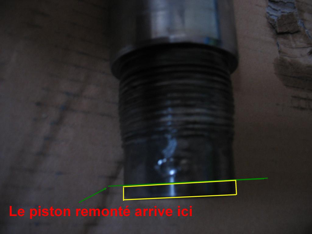

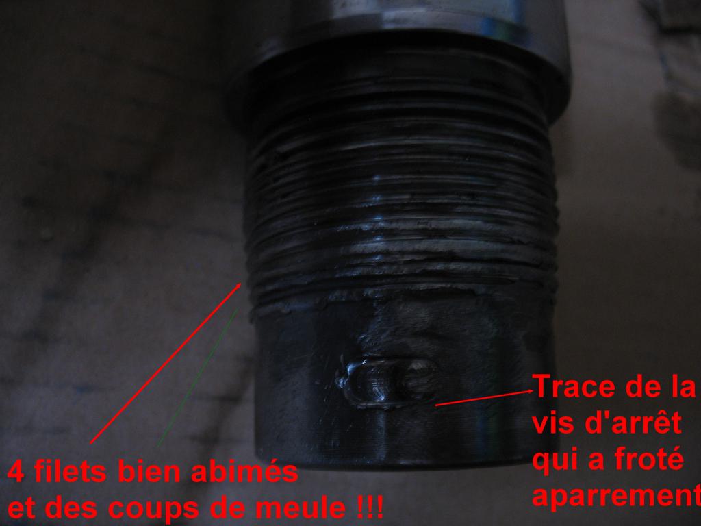

lorsque j'ai démonté le piston sur ma tige de vérin, j'ai remarqué que lors du ou des précédents remontage le filetage avait été abîme.
Je recherche un système pour renforcer ce filetage et éviter que le piston s'arrache !!
J'ai imaginé faire une filiaire dans l'espace jaune et mettre un contre écrou mais il n'y a pas beaucoup de place et vais-je trouver un atelier pouvant le faire !
Voyez-vous aune autre possibilité ?

C'est le vérin du balancier d'une rétro de tracto MF 50HX...
Je vais juste réaliser deux perçages (il y a deux vis d'arrêt) d'environ 1cm dans le tige...
