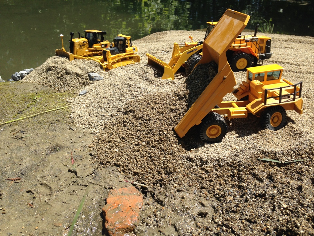

Chantier pour VNF creation de plate forme pour stockage de materiaux Okay
Le dumper apporte les blocs d enrochement
mise en place

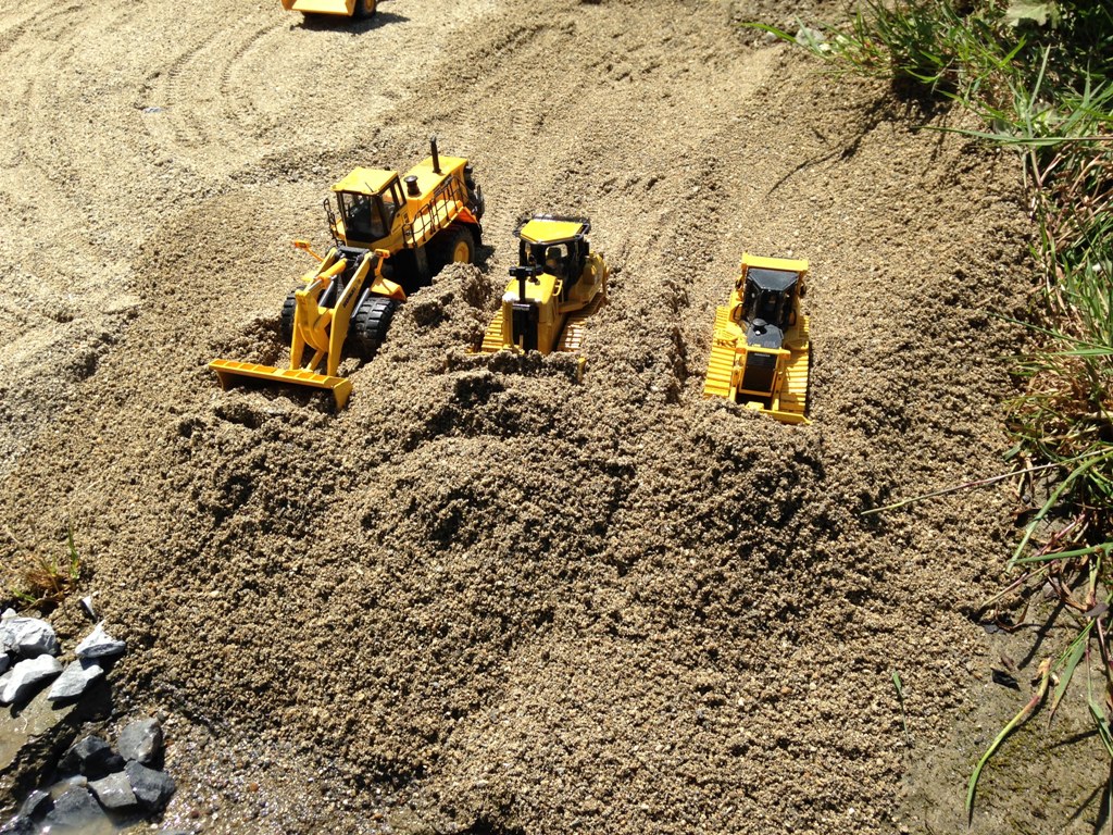

Le wa600 pousse les blocs
Puis le o/100 arrive

Salut,
j'aime bien tes deux premières photo (970) d'aujourd'hui... Elles sont nickel je trouve! Là aussi il faut oser mettre la miniature dans l'eau…. Je suis moins Fan du reste par rapport à la granulométrie de tes matériaux mais bon c'est ton choix!
- Sinon gros progrès dans la qualité de tes photos.
A voir la suite…

Salut,merci! pour la granulometrie j ai fait avec ce qu'il y avait sur place Okay

Bon je vais surement être désagréable mais tant pis, prend le comme du constructif.
Il va peut être falloir arrêter de jeter des maquettes dans un coin, prendre 10 photos, inventer un bout de chantier et nous balancer ça sur le forum! Avant de prendre ton baluchon et partir, pose toi 5 minutes et réfléchis! regarde ce qui se fait sur d'autres dios afin de t'en inspirer et progresser parceque là toutes tes mises en scènes n'ont ni queue ni tête. Où as tu vu la scène de pousse que tu met en situation? et je ne parle pas du dump qui vide sur le reste d'enrochement(bravo à l'erreur de calcul lors de la commande), du chenillard qui fait on ne sait trop quoi sur le tas de cailloux(prend un bull et monte sur un tas d'enrochement voir ce que ça va faire) alors qu'il y a le gros chargeur à côté, et j'en passe!
Sincèrement désolé mais oui sur un forum où l'on prône la technique et le professionnalisme ça me gave de voir ce genre de connerie! et je ne parle que de cette expédition récréative... :ban:

MessagePosté le: Mer 3 Juin 2015 - 19:26    Sujet du message: grouppement des 2 massifs Répondre en citant
Je suis d'accord avec Gilette, certaines situations sont invraisemblables notamment les bulls creusant littéralement une tranchée en poussant alors qu'un bull travaille plutôt au décapage par couche.
Sans parler de la chargeuse qui fait de la pousse, c'est une chargeuse pas un bull et vu la granulo, elle s'enliserait vite à pousser autant de matériaux.

MessagePosté le: Mer 3 Juin 2015 - 20:03    Sujet du message: grouppement des 2 massifs Répondre en citant
La "tranchée" créée par un bull lors d'un terrassement peut permettre d'augmenter la quantité de matériaux poussés par celui-ci ... Mode réfléxion ON   Mr. Green

MessagePosté le: Mer 3 Juin 2015 - 20:52    Sujet du message: grouppement des 2 massifs Répondre en citant
Cela s'appelle pousser en couloir. Pour brasser du volume il FAUT travailler ainsi. Les merlans sur le côté forment des joues et retienne le matériaux .. .Du coup le bull pousse à peine puissance et capacité.
Enfin pas tout à fait car en échange il y a l'inconvénient de la résistance des matériaux a la friction avec ces merlons mais là c'est pinailler pour quelques cm3 lol
MessagePosté le: Mer 3 Juin 2015 - 21:48    Sujet du message: grouppement des 2 massifs Répondre en citant
Exact ...
Pousser avec des merlons latéraux importants optimise le rendement !!

MessagePosté le: Jeu 4 Juin 2015 - 15:55    Sujet du message: grouppement des 2 massifs Répondre en citant
Très bien ce qui me fait rebondir sur un autre détail, pourquoi attendre d'avoir littéralement une dune en matériaux d'apport au lieu de pousser à mesure pour optimiser le travail.
