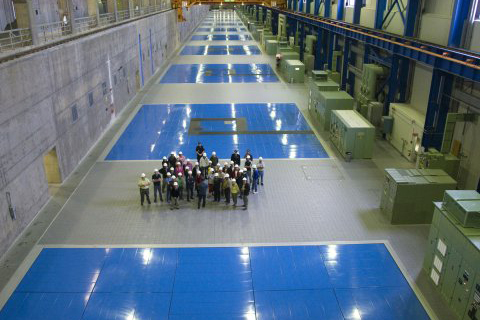

La centrale Robert-Bourassa, situe sur le site La-Grande 2, plus grosse centrale hydroélectrique comporte plus de 16 turbines.
C'est aussi la première partie construite du complexe LG2, il entra en construction en Mai 1973, et inauguré le 27 Octobre 1979.
C'est la centrale creuser dans le roc la plus grande du monde, ces dimensions sont impressionnante, 483 mètres de long, 22 mètres de large et 45 mètres de hauteur.
Le site souterrain à nécessité l'excavation de 2.83 Millions de m3 de roc.

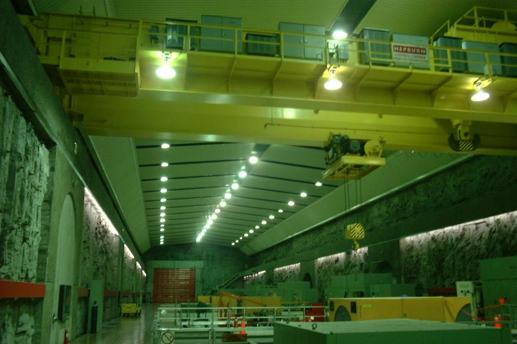

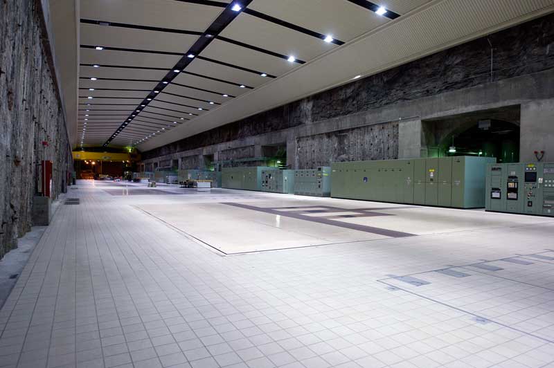

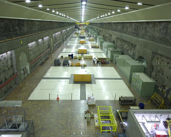

Sur cette photo on peut voir en haut des deux murs latéraux un renfoncement dans le roc consolidé par des poutres en béton, il supporte le pont roulant servant à l'installation et à la futur maintenance des groupes alternateurs :
Le pont roulant :

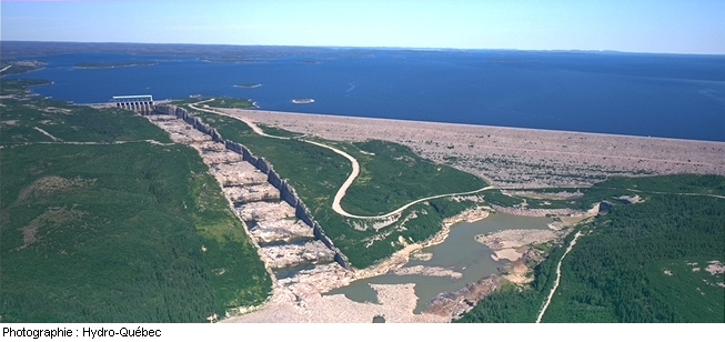

Le complexe LG2 comporte aussi un barrage de 162 mètres de haut et de 2836 mètres de long, fait de plus de 23 000 000 de mètre-cube de roche et autres matériaux.

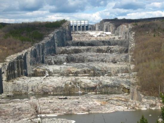

et l'ouvrage à gauche de l'image, sûrement le plus impressionnant, un évacuateur de cru servant en cas de monté de l'eau dans le réservoir.
Il est fait de 10 marches creuser à même la montagne, chacune d'entre elle pourrait contenir deux terrains de football. ça hauteur total avoisine les 110 mètres de haut :

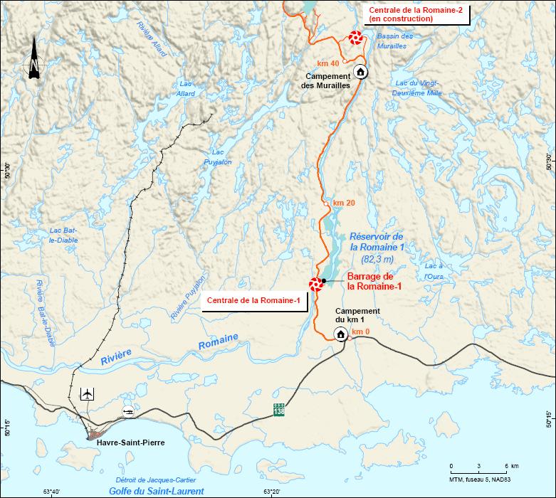

Situons déjà les chantiers :
Situer à plus de 1000Km de Montréal, c'est ici qu'un méga chantier à commencer en 2009 :
La date de fin est prévu courant 2020.

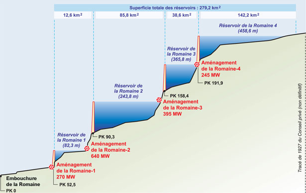

Situation des quatre complexe sur la rivière la Romaine :

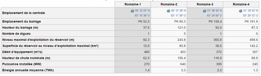

MessagePosté le: Sam 11 Juil 2015 - 18:38    Sujet du message: Les grands chantiers Québécois Répondre en citant
Un tableau sur les quatre centrales :
Et un Schéma sur la superficie de chacun des quatre réservoir :

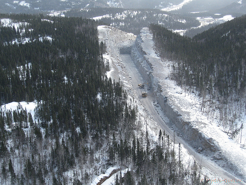

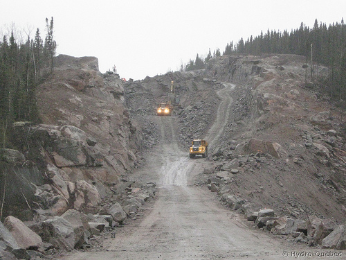

MessagePosté le: Sam 11 Juil 2015 - 18:51    Sujet du message: Les grands chantiers Québécois Répondre en citant

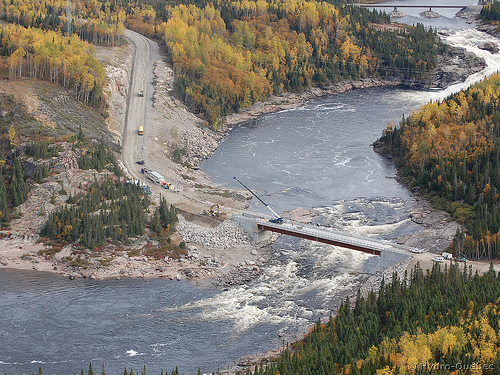

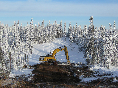

Le projet nécessite la construction d'une route, d'une longueur de 48Km, partant de la route 138 déjà existante :
Excavation durant ça construction :

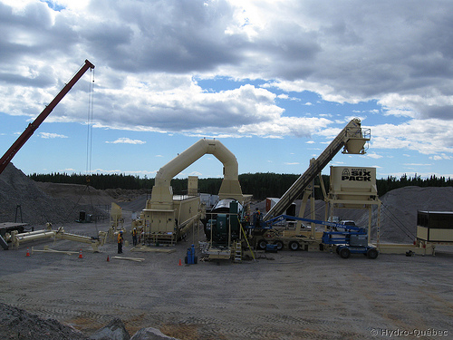

MessagePosté le: Sam 11 Juil 2015 - 18:53    Sujet du message: Les grands chantiers Québécois Répondre en citant

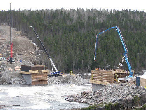

La centrale à enrobé pour la route : La route fera 6.6 mètres de large
Ouvrage au Km 10 :
Une fois finis :

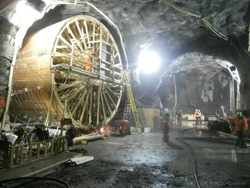

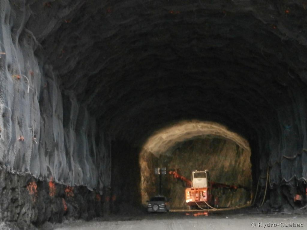

Pour permettre les travaux, il faut creuser une galerie de dérivation provisoire.
Les dimensions : Longueur 659m, largeur 12m, hauteur 9m :

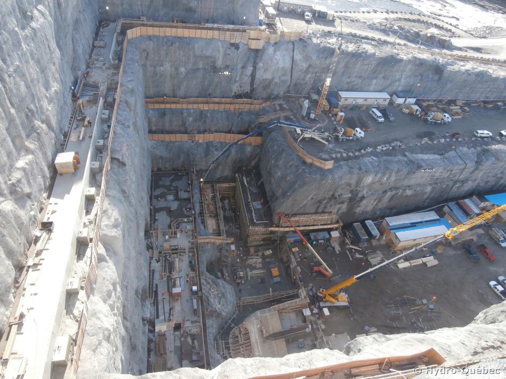

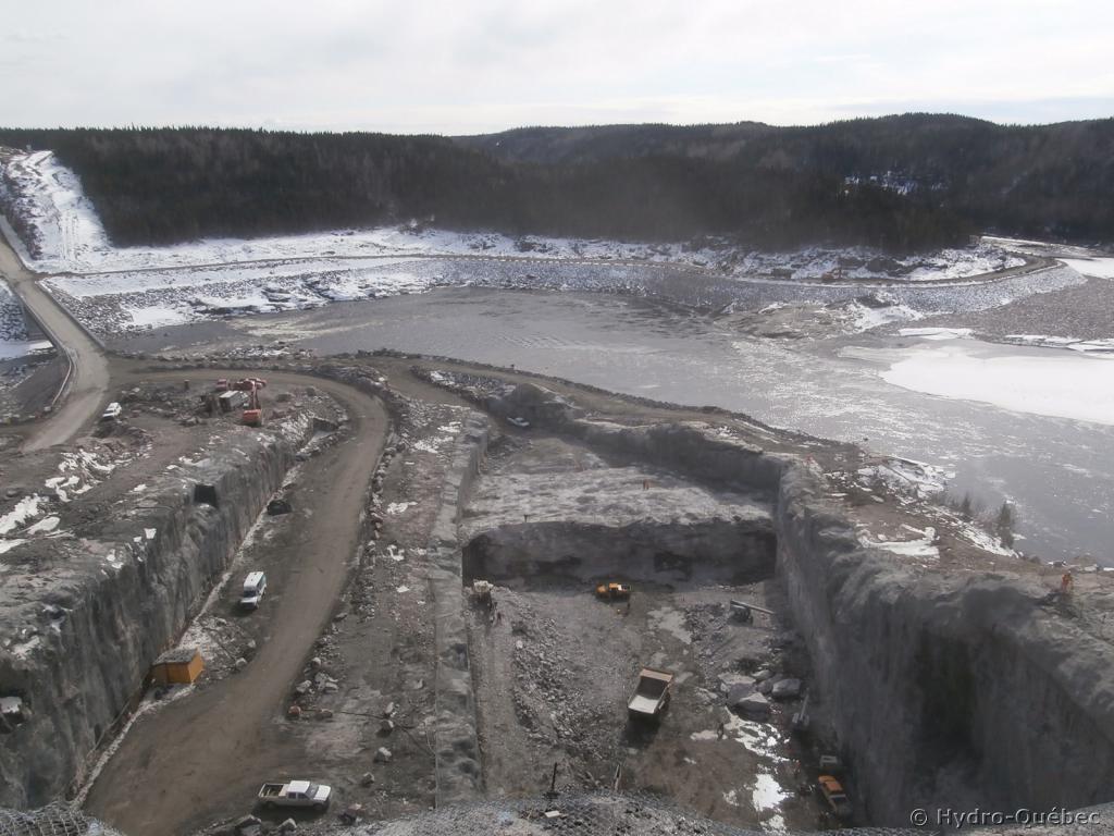

La centrale " La Romaine 1 " est une centrale de surface de 85 mètres de longueur par 33 de largeur :
L'excavation de la centrale :
Plus tard :

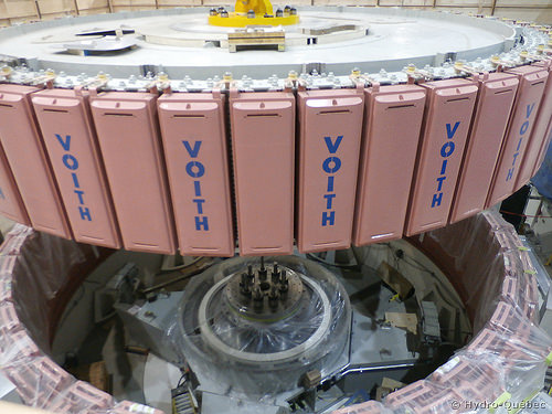

La centrale est équiper de 2 turbines Francis pour une puissance de 270MW.
Le débit nominal est de 485 M3/sec dans l'équipement :
Le rotor :
