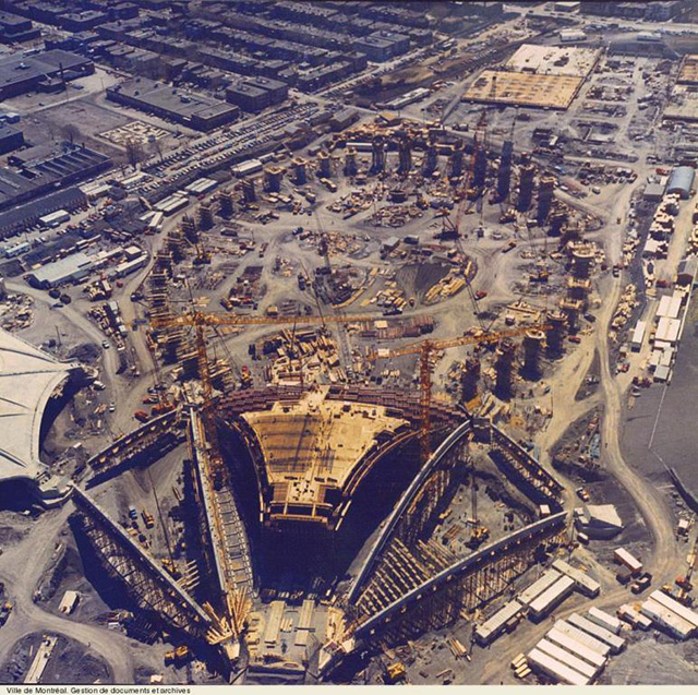

MessagePosté le: Ven 19 Déc 2014 - 18:45    Sujet du message: Construction du complexe olympique de Montréal Répondre en citant

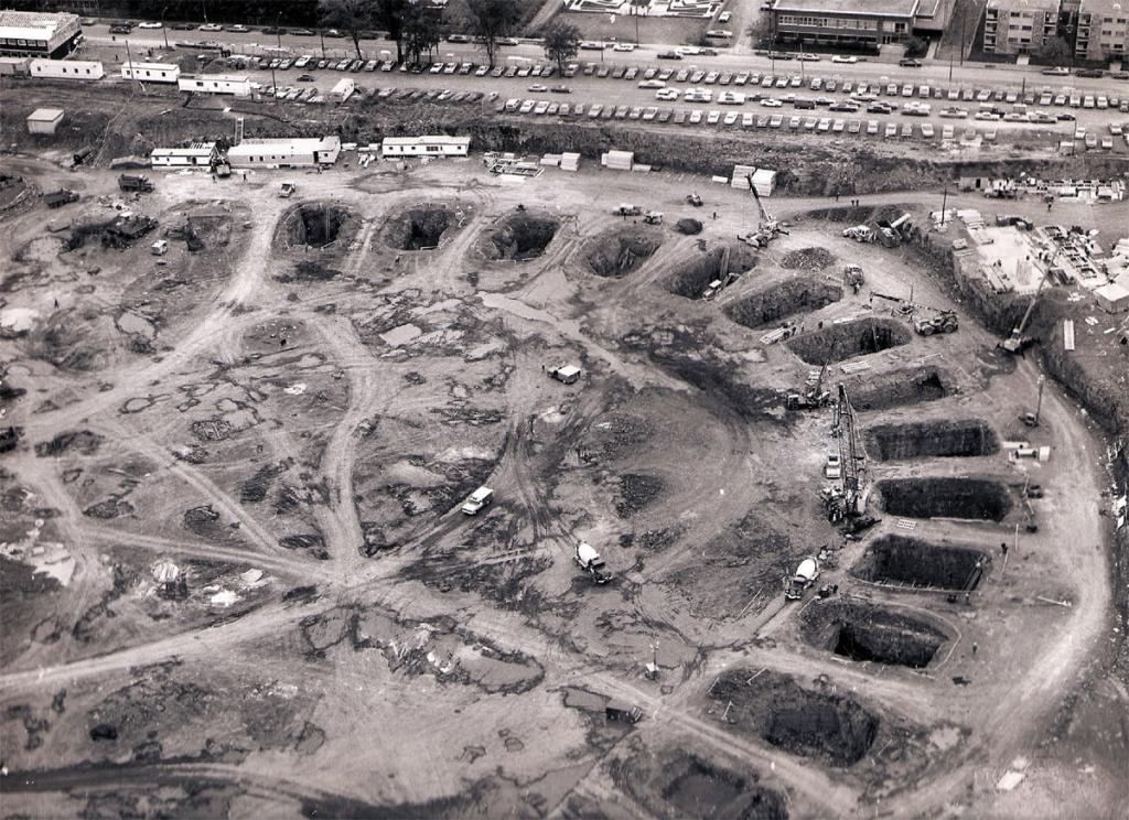

L'excavation des fondations des 32 consoles du stade, je vous laisser imaginer la taille de chacun de ces trous :

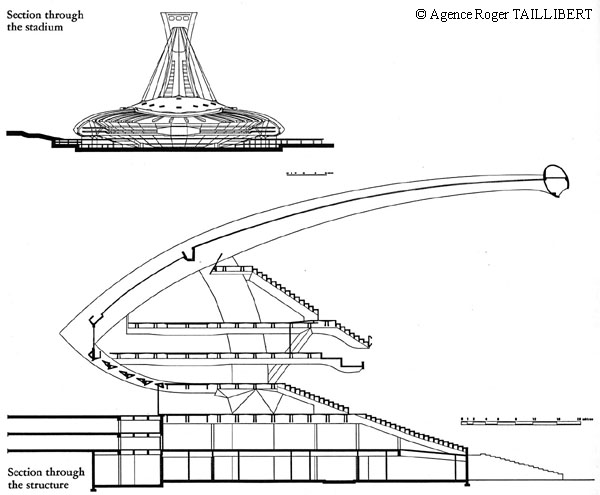

MessagePosté le: Ven 19 Déc 2014 - 18:48    Sujet du message: Construction du complexe olympique de Montréal Répondre en citant
Les consoles sont constituer de plusieurs voussoir en béton et acier préfabriquée fixer entre elle par un anneau technique.
Plan d'une console :

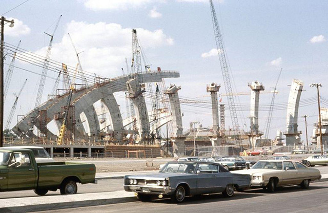

L'assemblage des consoles commence en 1974 soit deux ans avant l'ouverture des jeux, en faute des plans d'assemblage des voussoirs était faux, il à donc fallu aller chercher en France deux nouveaux bureaux d’ingénierie pour rétablir la situation.

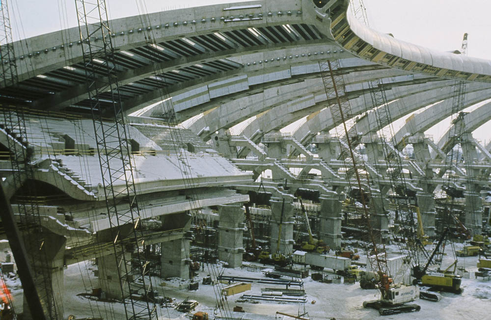

Messages: 906
MessagePosté le: Sam 20 Déc 2014 - 11:03    Sujet du message: Construction du complexe olympique de Montréal Répondre en citant

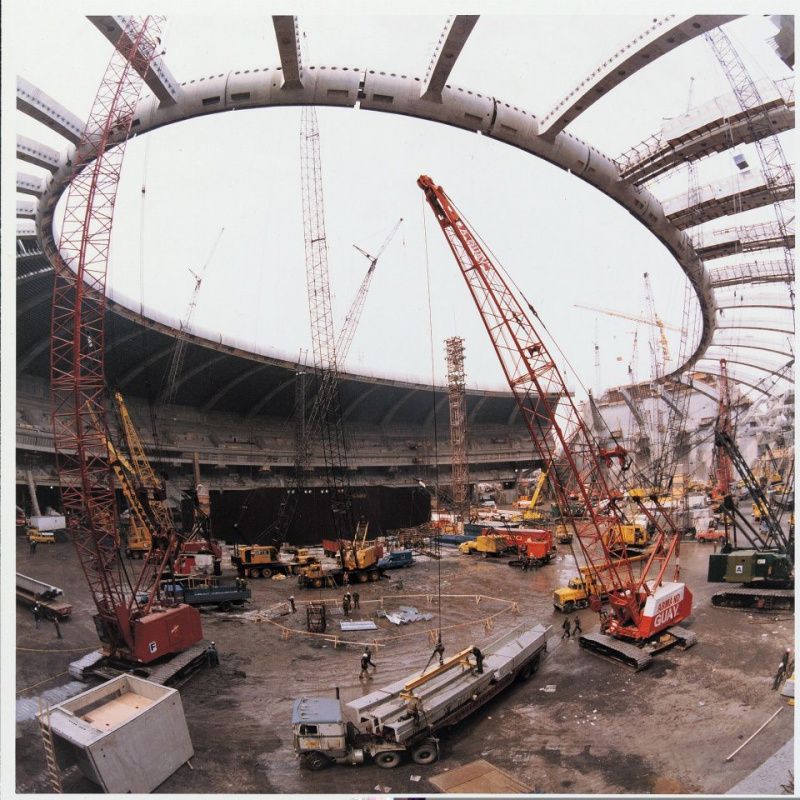

L'assemblage de l'anneau, des consoles et des gradins continue :

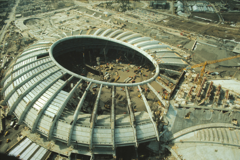

Messages: 906
MessagePosté le: Sam 20 Déc 2014 - 11:06    Sujet du message: Construction du complexe olympique de Montréal Répondre en citant

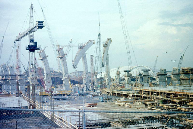

On peut distinguer ici la base de la tour en construction, la façon dont l'anneau technique et est relier à la structure :

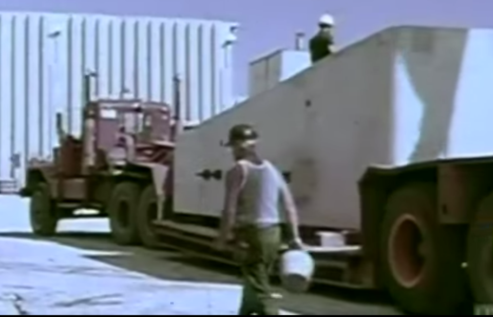

La seul photo que j'ai réussi à trouver du transport de ces éléments n'est pas top mais bon :

MessagePosté le: Sam 20 Déc 2014 - 16:35    Sujet du message: Construction du complexe olympique de Montréal Répondre en citant
Merci " Suisso " ! Sur cette photo on voit les fondations et les piliers des consoles ainsi que les premiers éléments de la tour :

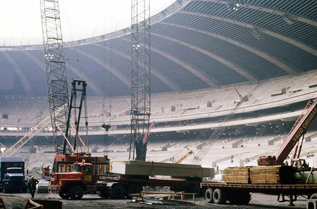

Messages: 906
MessagePosté le: Sam 20 Déc 2014 - 16:36    Sujet du message: Construction du complexe olympique de Montréal Répondre en citant
Passons à l'intérieur du stade avec la pose des gradins et autres :

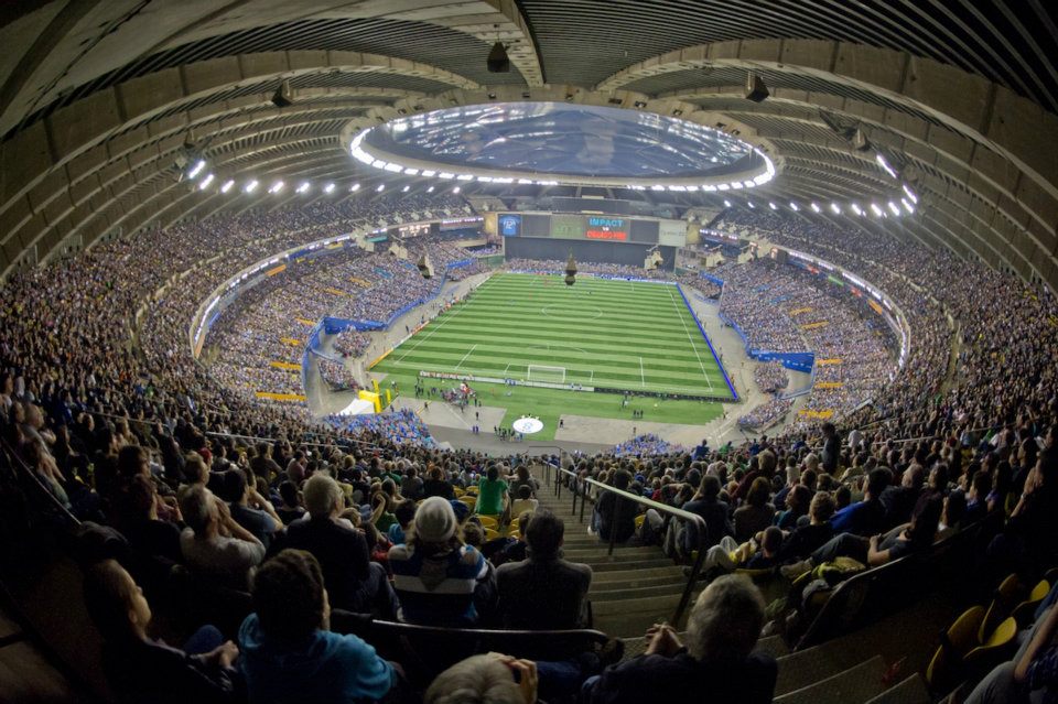

Le stade durant l'ouverture des JO de 76 :
Et aujourd'hui :

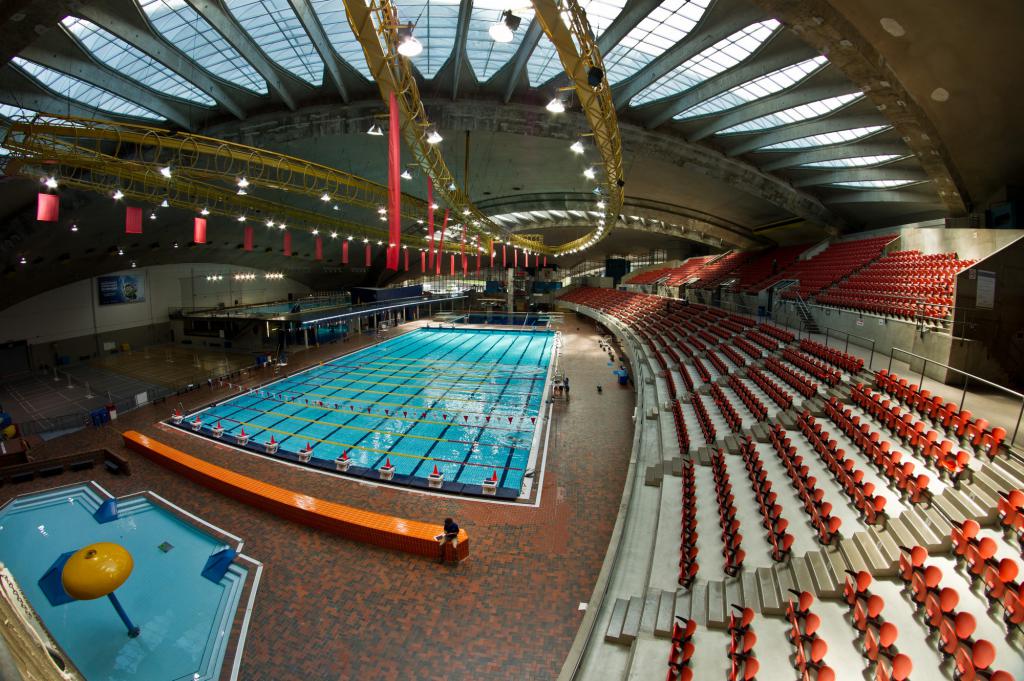

Messages: 906
MessagePosté le: Sam 20 Déc 2014 - 16:47    Sujet du message: Construction du complexe olympique de Montréal Répondre en citant

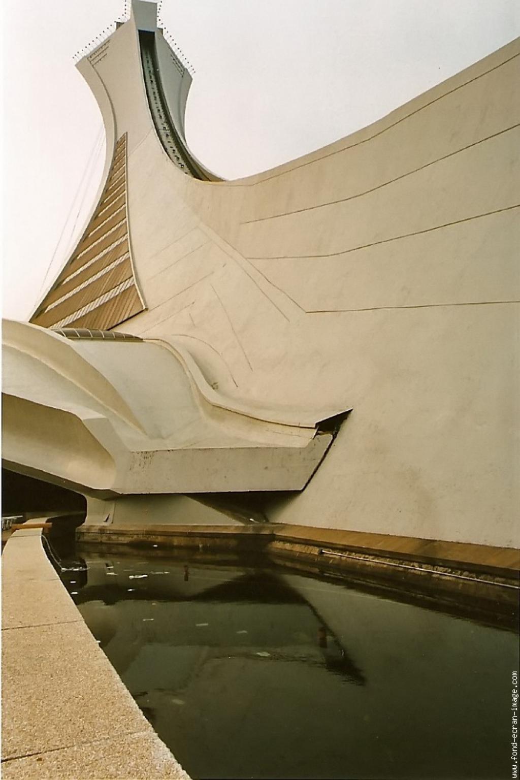

Les bassins olympique :
Les épreuves de natations ce déroule dans une enceinte de 20 000 places situe à la base de la tour incliné :
En plus du bassin olympique, on y trouve un plongeoir à trois palier et un bassin de plongé de 15m de profondeur.
Une des plus grande innovation de ce site est le plancher modulable de la piscine. Le plancher peut être abaisser pour relever par un système d'injection d'eau, une première, les autres systèmes était hydrauliques et peut fiable à l'époque.
