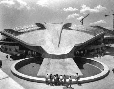

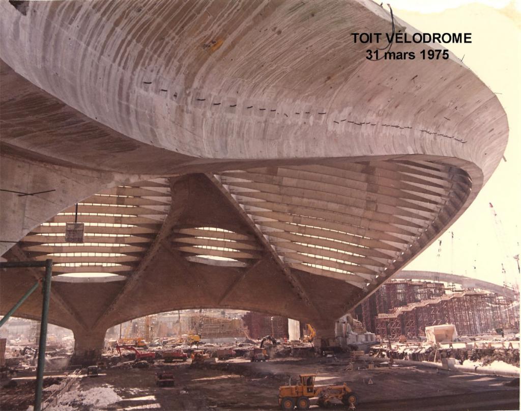

Le Vélodrome, un bâtiment unique dans ça conception étant donner que ça construction à commencer par le sommet du toit :
ça longueur, 172 mètres, et tout ça sans aucun pilier interne ! Seul les 4 supports extérieur qu'on voit sur la photo ( 3 en bas et une en haut ) soutienne le toit d'un poids total de 41 000 Tonnes !

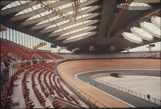

Et voici l'intérieur :
Ce vélodrome est aujourd'hui un parc animalier comportant 4 secteurs cloisonner reproduisant 4 climats très différent, bien entendu je reviendrais dessus après la présentation.

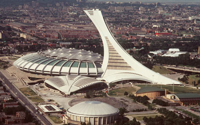

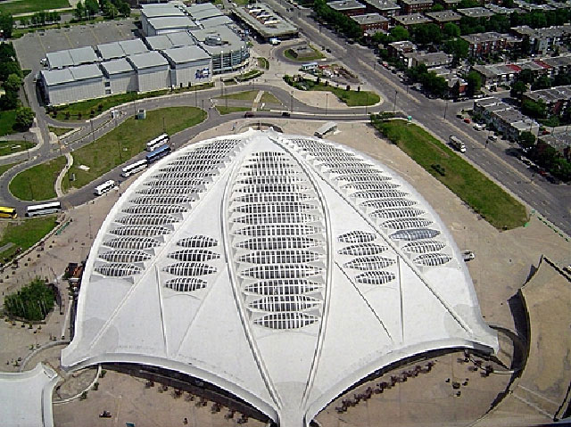

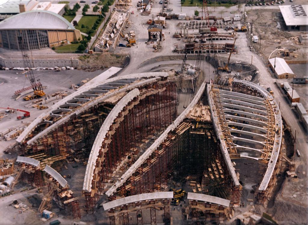

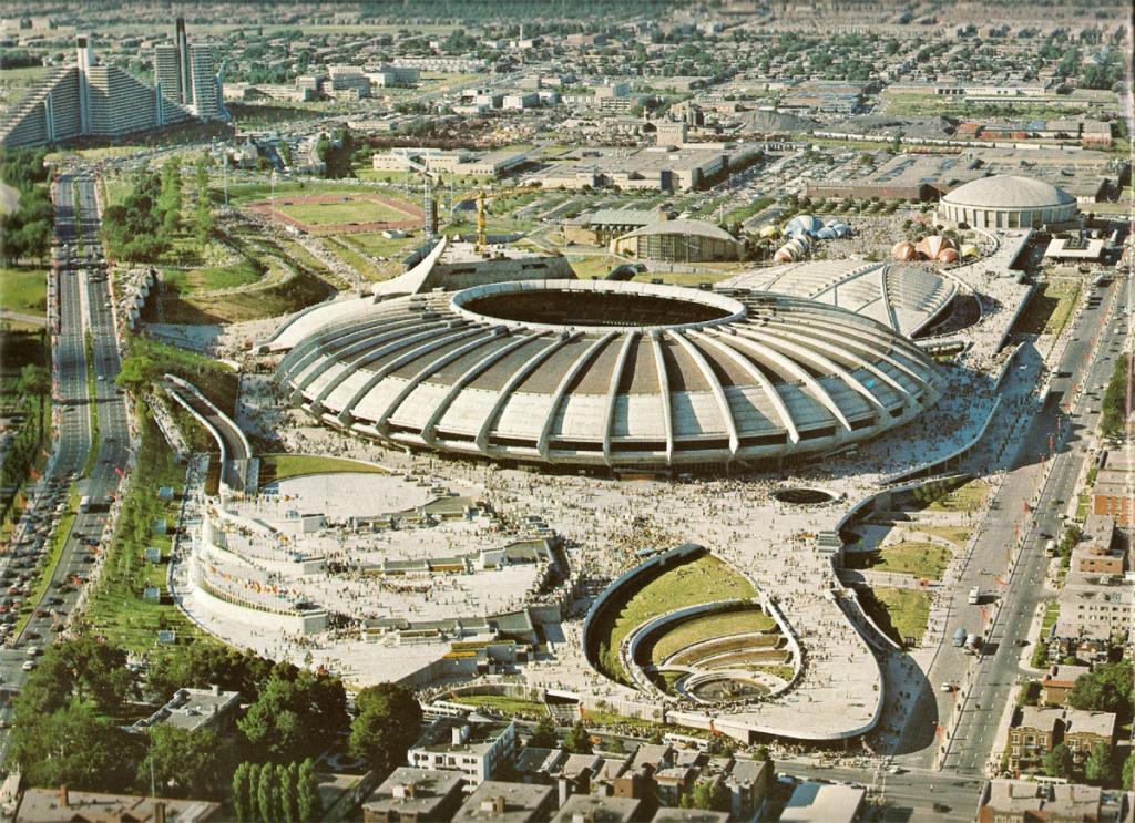

La pièces maîtresse du complexe, le stade olympique, surnommé aujourd'hui par les Montréalais " L’éléphant blanc ". Un stade de 56400 places construit sur une base de 24 consoles constituer de différent voussoir en béton précontraint en usine et d'un anneaux technique rassemblant tout ces éléments.
Un stade tristement connu pour son coût final pulvérisent réellement le budget du complexe entier. Le complexe total à était estimé a 350 Millions de Dollars en 1972, le coût du stade seul finira par plafonner à la somme astronomique de 1 Milliards de Dollars ...

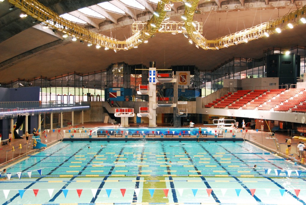

La piscine olympique, qui est à la base de la tour incliné d'une capacité lors des jeux de 10 000 sièges, réduite aujourd'hui a 2500 comporte entre autre, le bassin principal, un bassin d'entrainement et un bassin de plongée de 15m de profondeur :

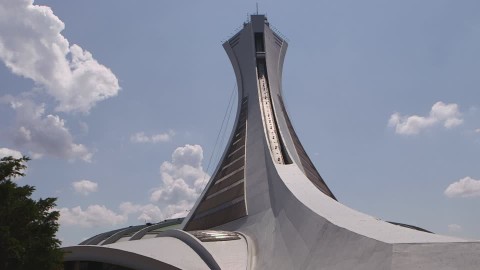

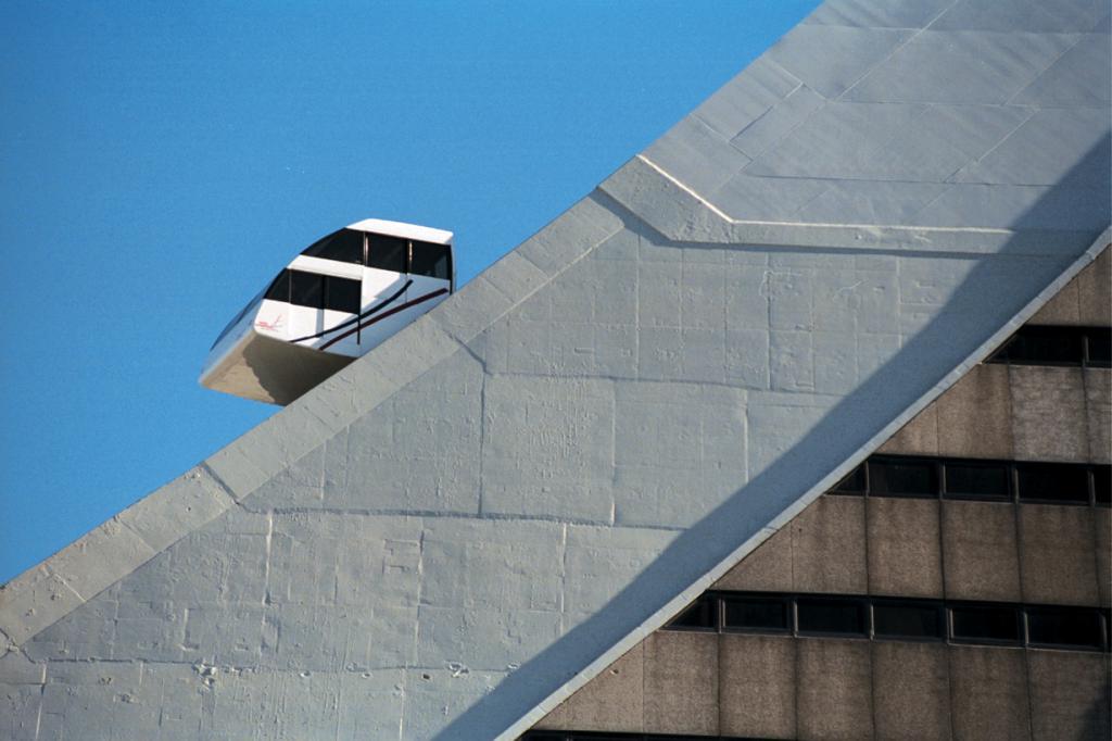

Passons maintenant à la tour incliné, symbole de ce complexe, une tour de 175 mètres de haut, incliné à plus de 45° un défis en soit, qui surplombe le stade.
En haut de la structure, un observatoire permettant de voir l'île de Montréal, le port, le centre-ville ... Pour y accéder, un funiculaire cours sur le flanc arrière de la tour, étant donner la complexité de la structure, le funiculaire et posé sur un système hydraulique pour garder toujours une inclinaison parfaite .
Cette tour, à était le sacrifice des jeux, mesurant juste 63 mètres la construction fût arrêter vu les retards considérable. Pour la petite histoire, le maire avait demander au télévisions présente lors des JO de ne pas filmer la tour pour ne pas montrer " l'échec " de la ville dans ces préparatif.
Le ministre des finances de l'époque avait proposer la " théorie du pot de fleur " ce qui veut dire ne pas finir la tour incliné et la laisser tel qu'elle en aménagement juste son sommet actuelle en terrasse. En 1979 la construction du reste de la tour fût voté, il fallait faire de 77m restant en béton comme sur les plans d'origine mais, en ajoutant des étages les ingénieurs se sont rendu compte que toute la structure y compris les fondations bouger vers l'avant, le chantier fût arrêter puis après conception, l'acier remplaça le béton pour les 70 dernier mètre cette cure minceur fait perde 6000 tonnes a la tour.

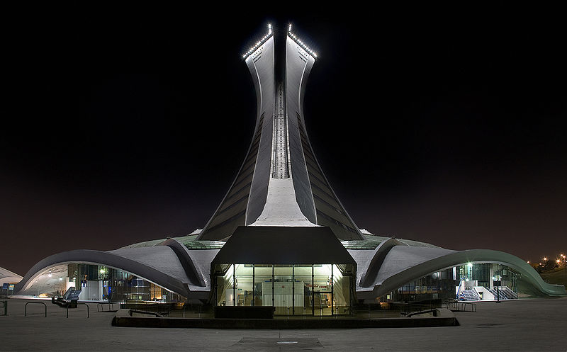

La tour vu arrière :
les rails du funiculaire au milieu de la structure :
et le funiculaire en question :

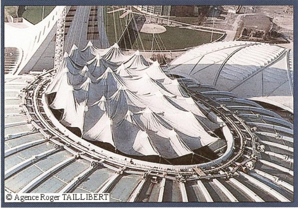

La tour avait aussi une utilité particulière, a l'intérieur un système de treuil et de câble devait servir à rétracté le toit comme des parapluie ( voir photo ) mais, malgré 75 test de rétractation réussite et dont, chaque cycle prenait moins de 2 minutes, en 1986 soit 10 ans après la fin des jeux, le toit est installer.
Le toit est fait de Kevlar, lors de son premier relevage un problème survient, des frottements important entre les différentes toiles les abîmes vite, ce fût le premier et dernier relevage de ce toit.

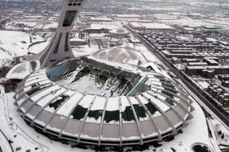

La même année, suite à un défaut de conception, le toit s'effondre après des vents violents. il ne sera remplacer qu'en 1998 par un toit fixe en fibre de verre et téflon.
La malédiction du stade continue, le nouveau toit présente vite des faiblesse. lors d'un salon automobile, le stade est évacuer et le toit ce déchire et une partie s’effondre à nouveau. le premier des quatre problème de déchirement de la structure.
La cause de cet effondrement est aberrant, les ingénieurs pourtant Québécois n'ont pas pris en compte la charge de neige ...

Les travaux maintenant :

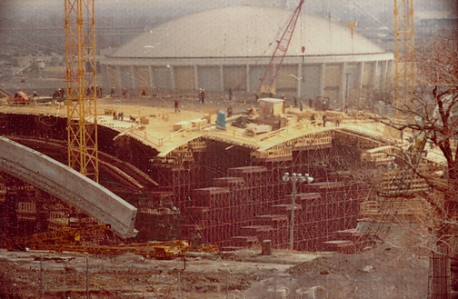

En commençant par le vélodrome qui à était la première structure érigé sur le site.
Le vélodrome est aussi le plus difficile de tout le complexe, un vrai casse-tête, surtout en 1974 et pour une raison très simple, il faut commencer à bâtir ce bâtiment par le haut du toit ...
Une idée folle mais les plans de Taillibert ne laisser pas le choix.
Ce bâtiment en un porte-à-faux énorme de 172 mètres !
l'étage numéro 1 à était de monter des échafaudages de la forme du toit pour pouvoir soutenir les éléments de béton et d'acier préfabriquée comme on peut voir sur cette photo :

MessagePosté le: Jeu 18 Déc 2014 - 17:53    Sujet du message: Construction du complexe olympique de Montréal Répondre en citant
une fois le toit et les quatre plot finis, le toit d'un poids de 41 000 tonnes est soulever d'un bloc grâce à des vérins hydraulique qui sont ensuite couler dans le béton pour plus de sécurité, commence alors l’enlèvement des échafaudages. Une fois finis la structure est abaisser pour reposer sur ces points d'appuie.
L'un des quatre plot d'ancrage :
sur cette photo on peut voir les formes complexe du bâtiment :
