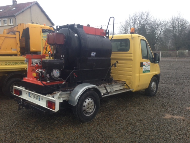

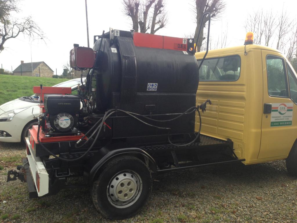

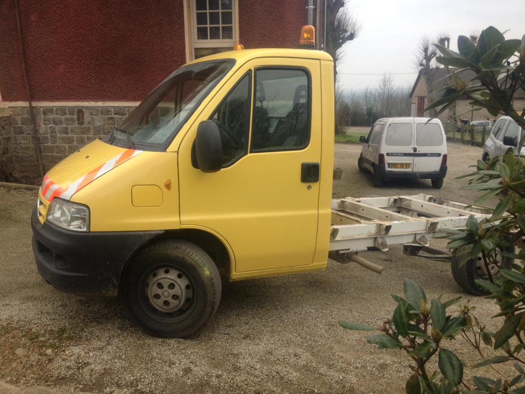

pour commencer je souhaite présenter le model sur le quelle j'ai beaucoup travailler mes weekend , car avec mon père nous avons voulut faire une répandeuse compacte passe partout avec un budget pas si élever que les repandeuse 3T5 de certain constructeur connu
voila la bête au fil de évolution de finition
le porteur
une fois la machine monter

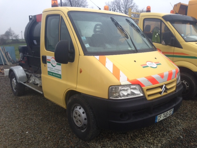

MessagePosté le: Mer 26 Nov 2014 - 21:23    Sujet du message: Répandeuse a Émulsion Répondre en citant

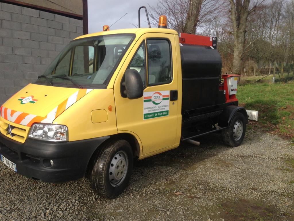

une fois la peinture terminer !!!
pour tous ceux qui veulent des info de la doc technique et tout ca peut ce trouver !! n'hesiter pas
MessagePosté le: Mer 26 Nov 2014 - 23:25    Sujet du message: Répandeuse a Émulsion Répondre en citant
Pas inintéressant comme montage Wink
Bruleur fuel ?
Capacité de la cuve
bastien61
Inscrit le: 01 Oct 2014
Messages: 396
MessagePosté le: Jeu 27 Nov 2014 - 00:38    Sujet du message: Répandeuse a Émulsion Répondre en citant
Basco ,

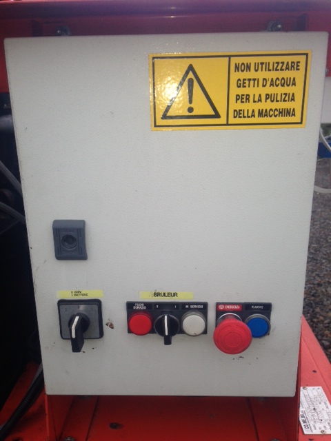

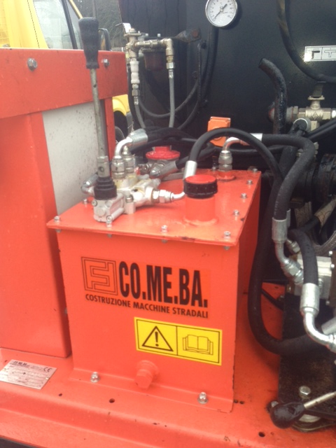

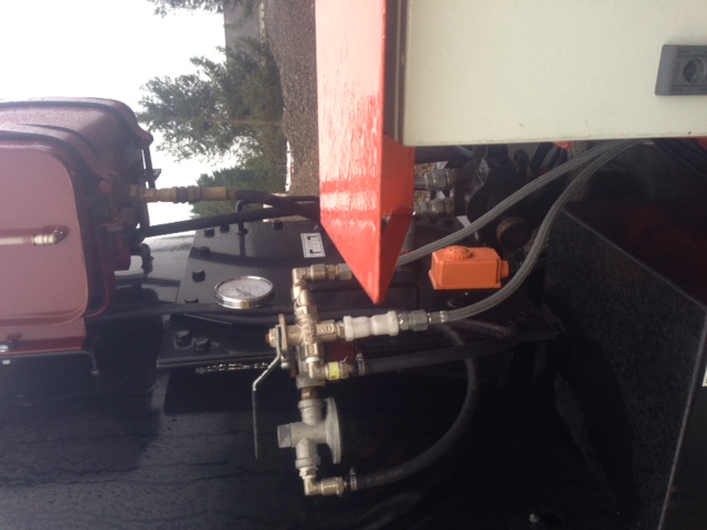

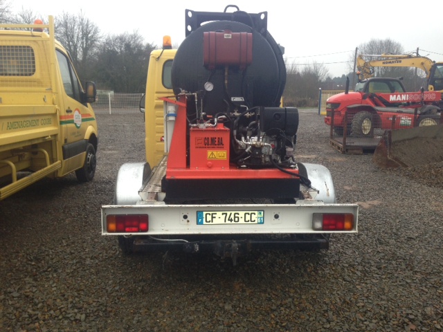

Elle est équiper d'un brûleur fioul avec le système de chauffe qui est sous la cuve donc pour gros réchauffage mètre la pompe en route et en mode mélange , est ca le fait nikel.
Pour la nuit maintient de température par brûleur fioul aussi mais raccorder au 220 ( principe d'une chaudière )
Pour le nettoyage de la lance ou de la rampe , purge à air pour décrasser les tuyaux , plus rinçage fioul à condition de posséder le bac de récupération des hydrocarbure ! En 1 ans et demis jai couvert de la trancher sur des sacrée longeur et je n'est jamais eu besoin d'un chalumeaux pour décoler les vannes !  Grâce au fioul !!
Le porteur fesais  1500 kg châssis nue ( Citroën jumper Extra court / non jumeler / 148 CV 2.8)
Poids cuve et habillage 650- 700 kg
Volume de la cuve 1000 litre ( densité emulsion 69 = 1 )
A deux dans la cabine plein a ras en fioul émulsion et tout j'était a 3 550 kg environ
