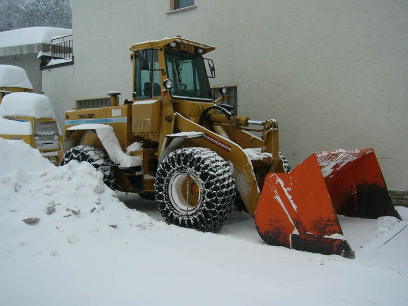

Messages: 4 325
MessagePosté le: Sam 29 Nov 2014 - 21:39    Sujet du message: CHAINES NEIGE TP Répondre en citant
Chargeur avec chaîne différente
Les plaques pour moi ne sont pas utile!!!!
Messages: 4 325
MessagePosté le: Sam 29 Nov 2014 - 22:29    Sujet du message: CHAINES NEIGE TP Répondre en citant
Il en ont que devant
