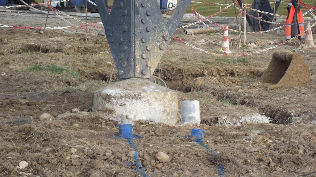

MessagePosté le: Lun 16 Mar 2015 - 20:59    Sujet du message: Fondations spéciales Répondre en citant
Messages: 5 630
MessagePosté le: Lun 16 Mar 2015 - 22:41    Sujet du message: Fondations spéciales Répondre en citant

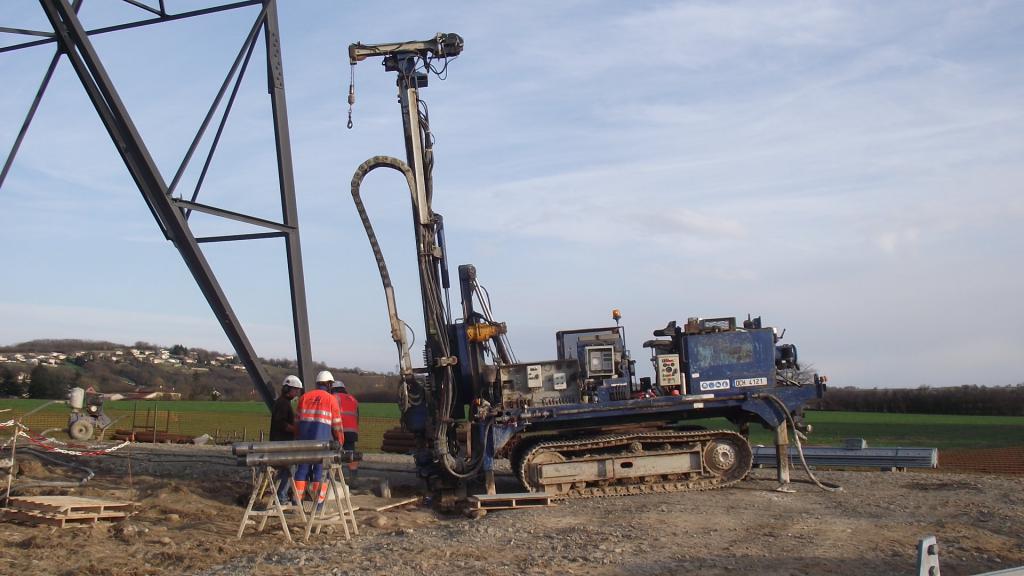

Micro pieux ?
sondages ?
MessagePosté le: Mar 17 Mar 2015 - 19:45    Sujet du message: Fondations spéciales Répondre en citant
Micro pieux pour une nouvelle embase d'un futur pylone qui sera construit en "presque" lieu et place de celui-ci .
J'ouvrirai si j'ai l'autorisation des entreprises (ça devrait le faire un sujet sur ce chantier prochainement )
Sur cette photo, vous comprendrez le pourquoi du "presque" !
Messages: 398
MessagePosté le: Mar 17 Mar 2015 - 20:28    Sujet du message: Fondations spéciales Répondre en citant
C'est dans quel coin stp?
MessagePosté le: Mar 17 Mar 2015 - 20:41    Sujet du message: Fondations spéciales Répondre en citant
Nord Isére, secteur Viennois .
Plus d'infos en MP (pour l'instant ) si tu veux .
Messages: 398
MessagePosté le: Mar 17 Mar 2015 - 20:57    Sujet du message: Fondations spéciales Répondre en citant
Ok pas de soucis c'est simplement que je passe devant un chantier du même genre par chez moi et j'ai cru reconnaitre..merci

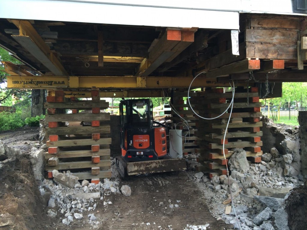

Je sais trop ou mettre ça, j'en avais parler à plusieurs membres, les remplacements de fondations de maison, pratique que j'ai vu au Québec :
Messages: 12 330
MessagePosté le: Mar 7 Avr 2015 - 21:02    Sujet du message: Fondations spéciales Répondre en citant
 Salut "mtl" ... ce travail de ouf !! Cool
Nickel ça à bien sa place ici ... et on kiffe ... Mr. Green

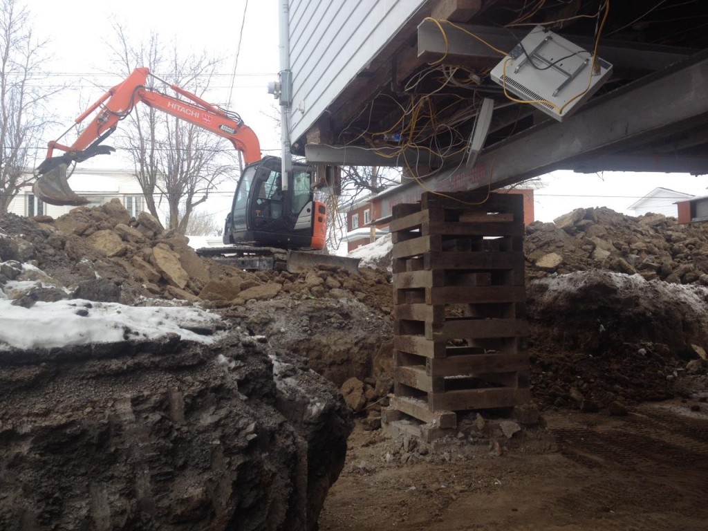

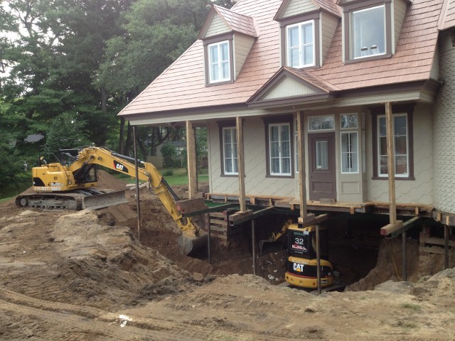

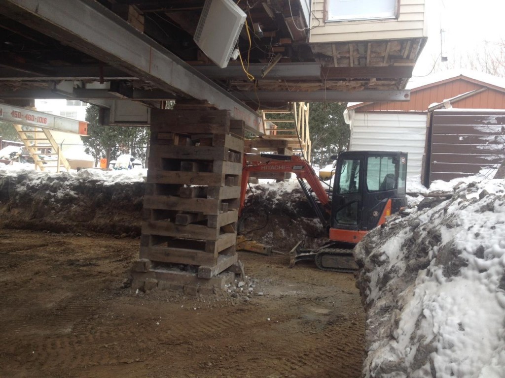

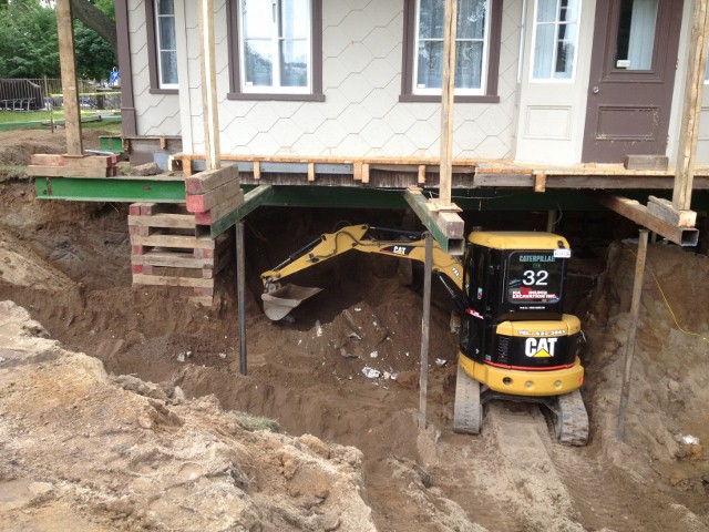

Salut Exca,
j'avoue que c'est assez impressionnant surtout que quand j'ai vu un chantier de ce type, c'était en plein Montréal, étant donner que les bâtiments sont coller les un aux autres on peut pas tout ce permettre, les deux bâtiments latéraux doivent surement avoir obligatoirement des sous sols sinon y à des risques !
D'autres photos venant du site d'un terrassier Québécois :
Cette technique peut être utiliser pour construire un sous sol en plus de la réparation des fondations.
