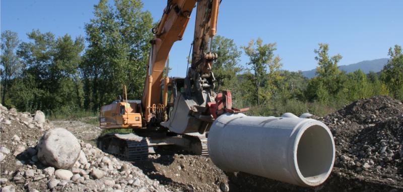

Pour le godet, surtout en AEP, délicat de manipuler les tubes non ? c'est vite fait d'en abimer un ....
MessagePosté le: Dim 24 Jan 2016 - 14:07    Sujet du message: Divers chantiers Cedmich89, surtout canalisation Répondre en citant
Micka-64 a écrit:
Bien pensé l'idée des ballots de paille en protection....simple économique et efficace !
Comme quoi, il faut avoir du bon sens et utiliser les matériaux locaux Mr. Green
Godet 360°, sympa, mais est-ce  bien raisonnable d'aller "chatouiller" les réseaux de cette manière ?
Contraire à toutes les règles de l'art, des recommandations des exploitants, de l'INRS, j'en passe et des meilleures
Et surtout, ne me parlez pas du gain de temps, de rentabilité, arguments fallacieux qui peuvent couter très cher, les assurances ne couvrant pas ce type de pratique
Au début c'est pas très évident mais une fois qu'on a pris le coup de main ça va tout seul. Okay
Je n'en ai jamais abimé avec la pince , il y a des clapets pour limiter la pression, et je commence d'en avoir posé une bonne longueur avec

Que veux tu dire par godet 360° ?

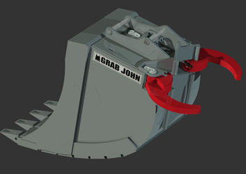

 Salut "cedmich" ...
Oui , le godet Grab-john est un super outil !!
Tu gagnes du temps au bardage et à la pose et t'es + en sécurité pour le poseur
Pour les petits diamètres on utilise la pince à l'arrière , pour les gros la pince prends un portique
Si t'as des photos au travail ce serait super bien ... c'est très rare en France !!

Nous avons aussi réalisé une fourche que je prend avec la pince pour décharger les palettes de tuyaux

Ce godet c'est le genre d'équipement dont tu ne peux plus te passer ... Mr. Green

oui comme tu dis on ne peut plus s'en passer. Il en on même acheté un plus petit pour mettre sur la 14 T
