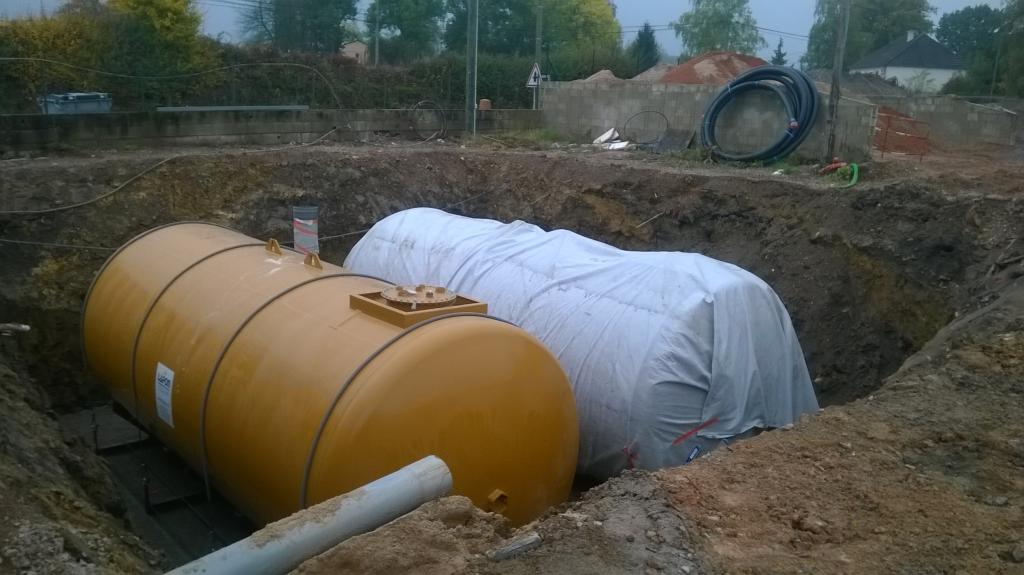

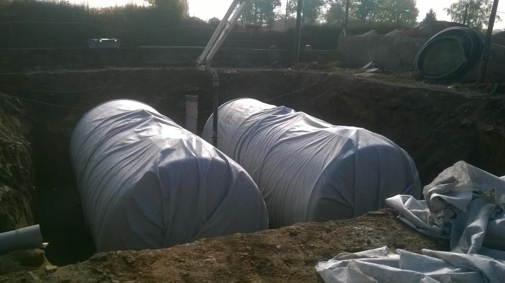

Une petite photo des nouvelles cuves de notre depot.
D'autres photos plus tard

cuves à carburant??
cedmich89
Messages: 361
MessagePosté le: Dim 8 Jan 2017 - 20:21    Sujet du message: Divers chantiers Cedmich89, surtout canalisation Répondre en citant
Oui deux de 50 000 litres

2 de 50 000 litres?
Sa fait 100 000 litres de stockage???

Oui c'est bien ça. Gnr et blanc confondu nous consommons environ 20 000 litres semaine si je ne dit pas de bêtises

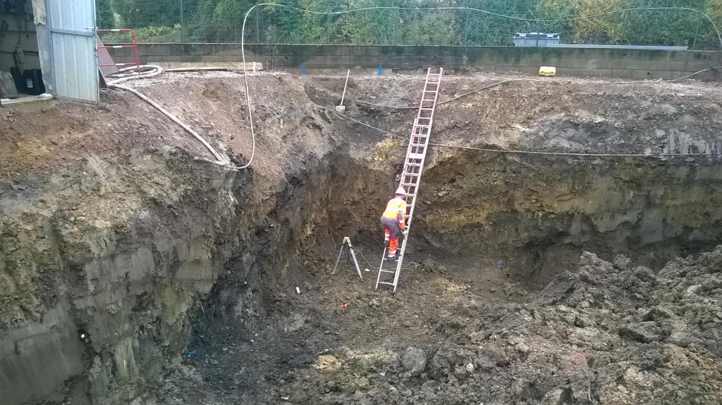

MessagePosté le: Mar 10 Jan 2017 - 20:44    Sujet du message: Divers chantiers Cedmich89, surtout canalisation Répondre en citant

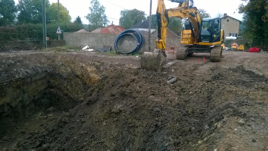

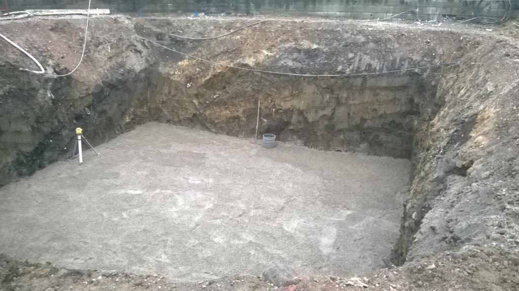

Début du chantier des cuves

MessagePosté le: Mer 11 Jan 2017 - 21:00    Sujet du message: Divers chantiers Cedmich89, surtout canalisation Répondre en citant
cedmich89
Messages: 361
MessagePosté le: Mer 11 Jan 2017 - 21:10    Sujet du message: Divers chantiers Cedmich89, surtout canalisation Répondre en citant

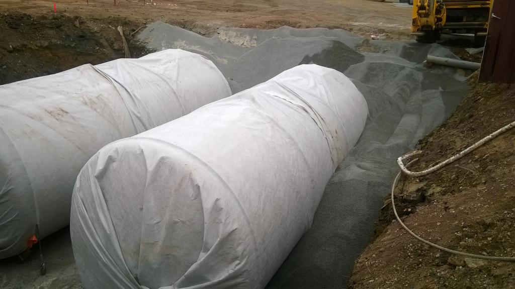

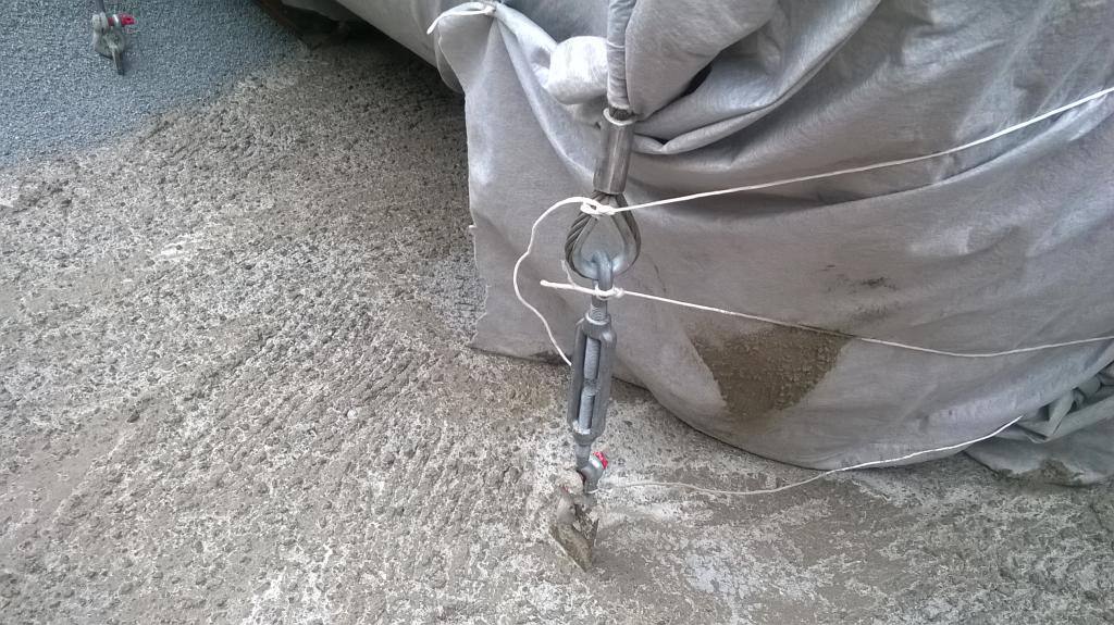

Réalisation d'un béton de propreté
Une fois les cuves posées on les a recouverte de bidim puis bétonné le châssis pour qu'elles soient ancré

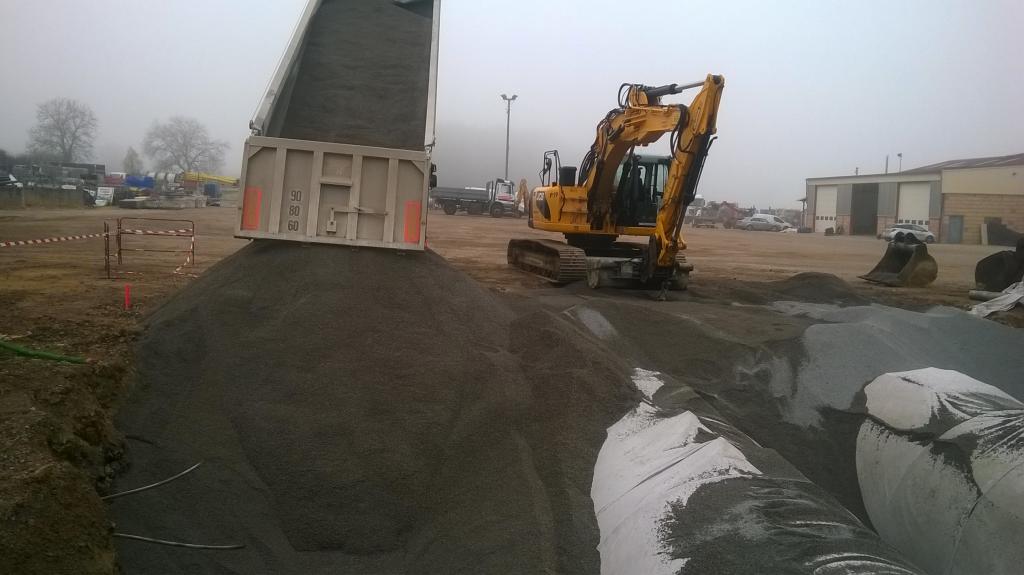

Le lendemain nous attaquons le remblaiement en 2/6

Pour le moment les cuves sont restées remblayé comme ça, elles attendent d' être racordé.

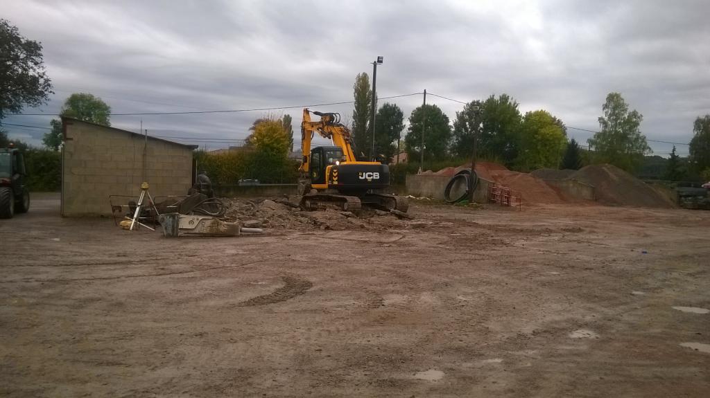

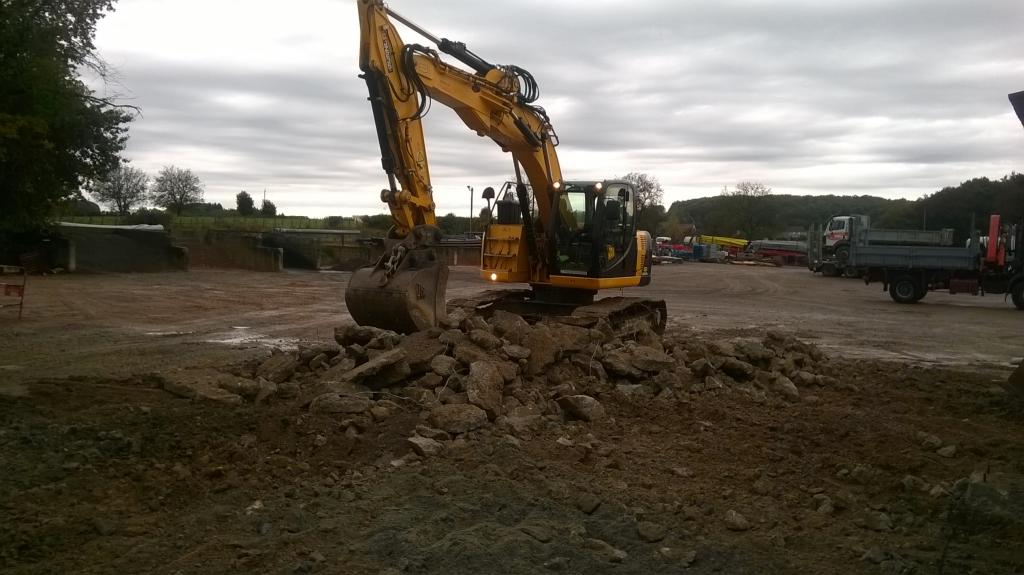

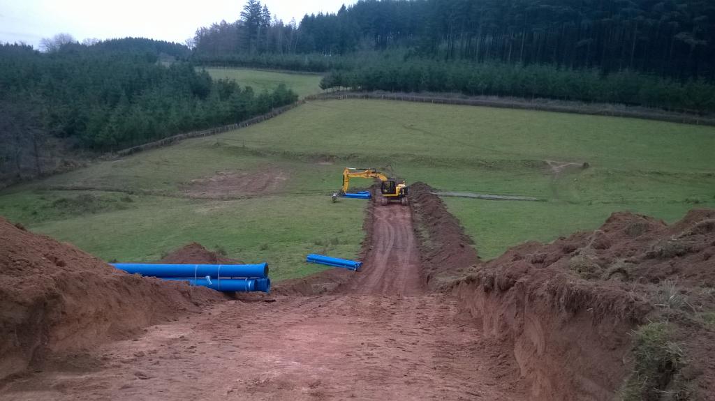

Cette après midi decapage piste pour pose aep fonte 200

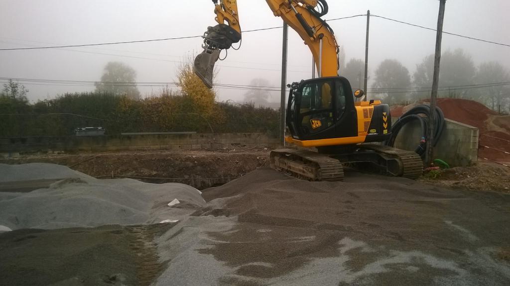

Messages: 1 624
MessagePosté le: Dim 15 Jan 2017 - 06:02    Sujet du message: Divers chantiers Cedmich89, surtout canalisation Répondre en citant
ça a l air d être du beurre ....... elles ont une belle gueule ces jcb!!
