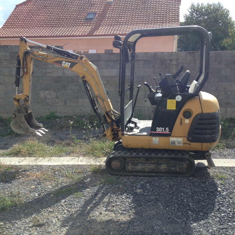

salut tout le monde , voila , j ai un petit souci. Vendredi j ai une mini pelle a ma disposition pour créé une piste au 1/14 eme de 40 cm de large et a peu prés 50m de long , l enrobé a un cout trop important , j ai donc pensé au ciment donc sans cailloux qu en pensez vous? y a t'il un coffrage important a réalisé?comment coffrer? quel epaisseur? bref au secours Embarassed Mort de Rire merci d avance

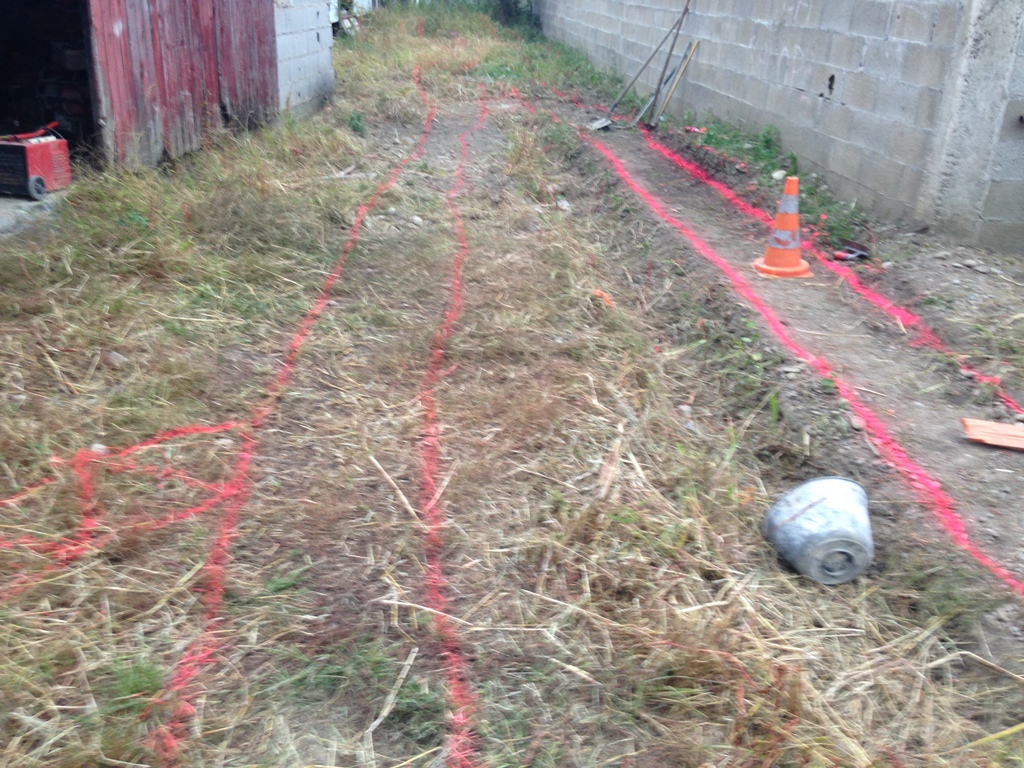

voila quelque image , desoler pour la qualité mediocre

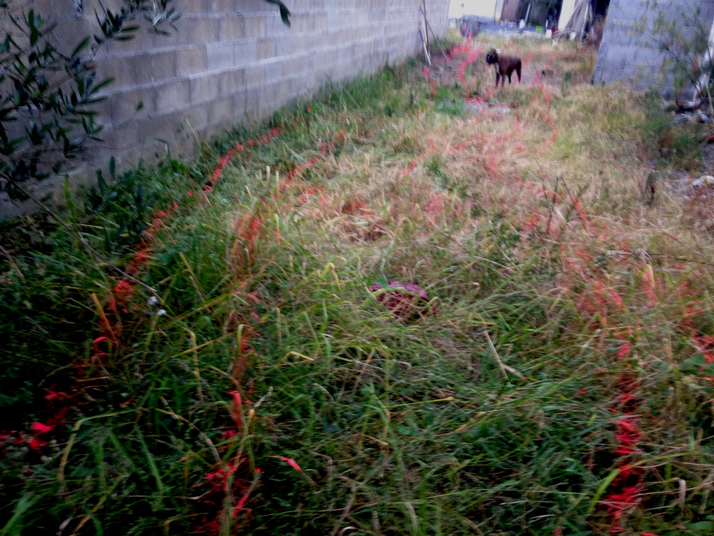

mon terrain dispo
Messages: 2 277
MessagePosté le: Mar 30 Sep 2014 - 20:08    Sujet du message: creation piste exterieure au 1/14 pour camion rc Répondre en citant
vu d un autre angle
Messages: 2 277
MessagePosté le: Mar 30 Sep 2014 - 20:23    Sujet du message: creation piste exterieure au 1/14 pour camion rc Répondre en citant
non non le tracage n est pas exacte Mort de Rire Mort de Rire Mort de Rire Mort de Rire c est pour avoir une idée , et pouvoir montrer le projet a mon pere , le tracage definitif aura lieu lorsque il n y aura plus d herbe , donc lorsque j aurais la mini pelle Okay

1 Tondre la pelouse, tracer ta piste
2 Enlever la terre arable(à voir les photos il y a pas épais)
3 Tu peux coffrer selon ton tracé avec tout et rien: planche, madrier,….
4 Calculer la quantité de béton: 50.00 x 0.40 x l´épaisseur (0.10) = 2.00 M3 faut vraiment tout vérifier
5 Au boulot
C´est pas beaucoup de travail pour pas grand chose? Et avec le temps est ce que ta réalisation va tenir?
Mon avis: Je serais toi je joindrais l´utile à l´agréable… c´est à dire tu ferais mieux d´aménager cet "espèce de passage" Tu peux tout terrasser entre le mur et ton bâtiment faire une belle entrée pour la pseudo porte de garage: béton, pavés... je veux dire: faire de belles allées(béton, pavé…) avec parterre de fleurs… et fondre ta piste dans le décors!
Maintenant tu es chez toi et toi seul décide! Après mon avis il faut pas en tenir compte...
(petit conseil: avant de terrasser, il faut enduire ou peindre les murs pour éviter de salir les réalisations effectuées au sol)
