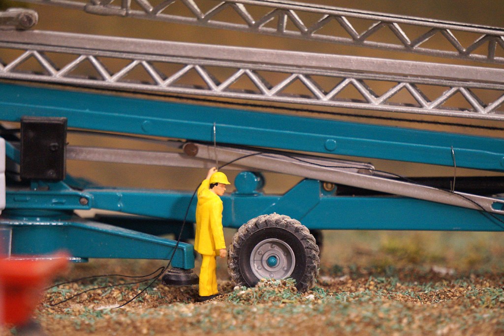

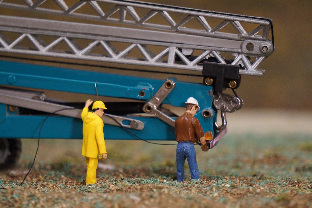

Super le détail même le câble de la pour les feux de la grue au top

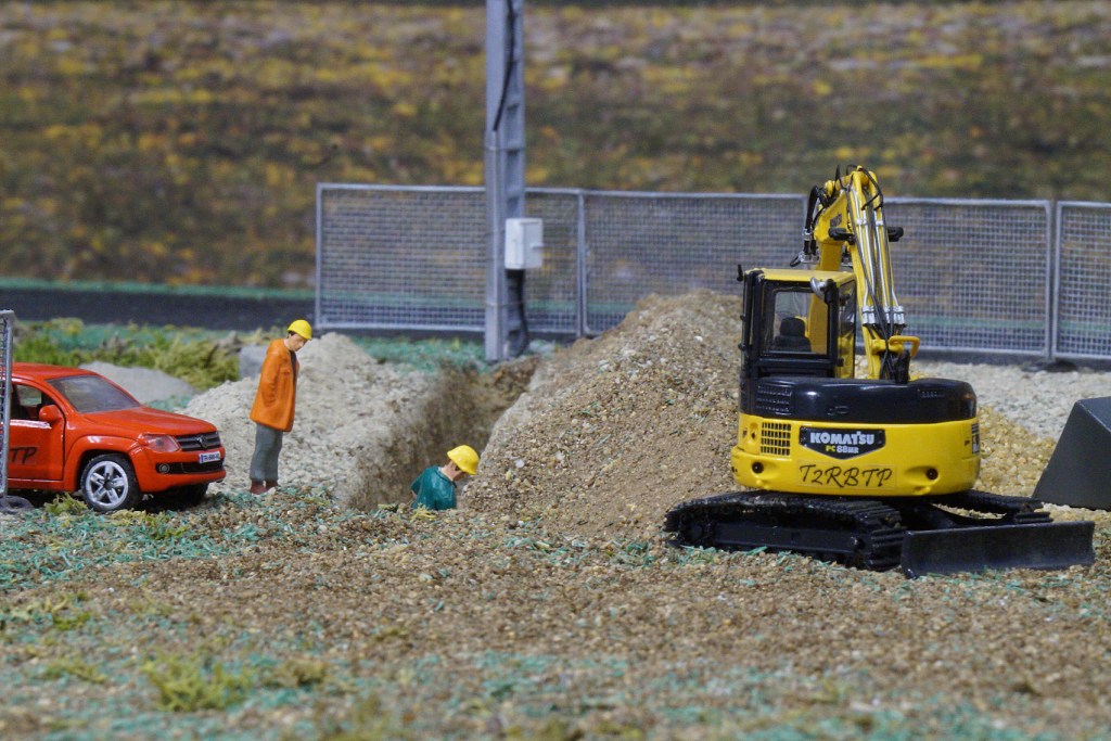

Par contre, Monsieur Sécurité a noté quelques petits manquements Crying or Very sad
Comme l'absence de freins sur la grue Mr. Green
Toujours au top Régis Wink

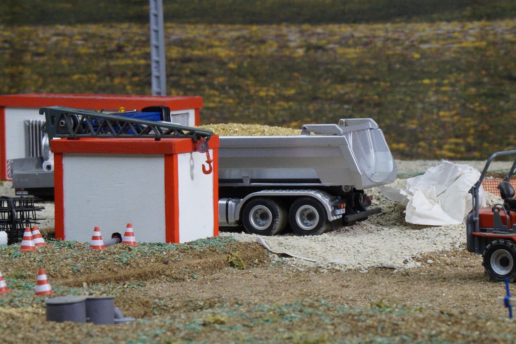

MessagePosté le: Lun 13 Juil 2015 - 09:18    Sujet du message: Diorama construction d’une maison Répondre en citant
Basco, Flo et ce n’est pas fini.
Les freins sur la grue je n’y ai pas pensé, il manque peut-être le panneau convoi exceptionnel sur le 8x4 et les blindages dans la tranchée. Embarassed
Si Monsieur Sécurité veut bien développer, ça m’intéresse.

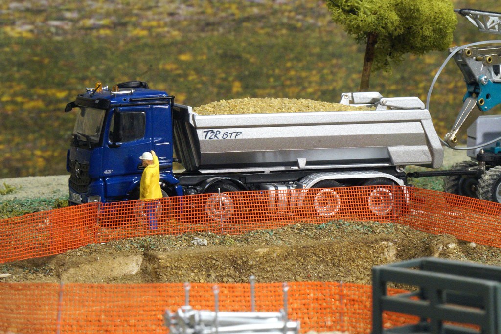

MessagePosté le: Mer 15 Juil 2015 - 15:44    Sujet du message: Diorama construction d’une maison Répondre en citant

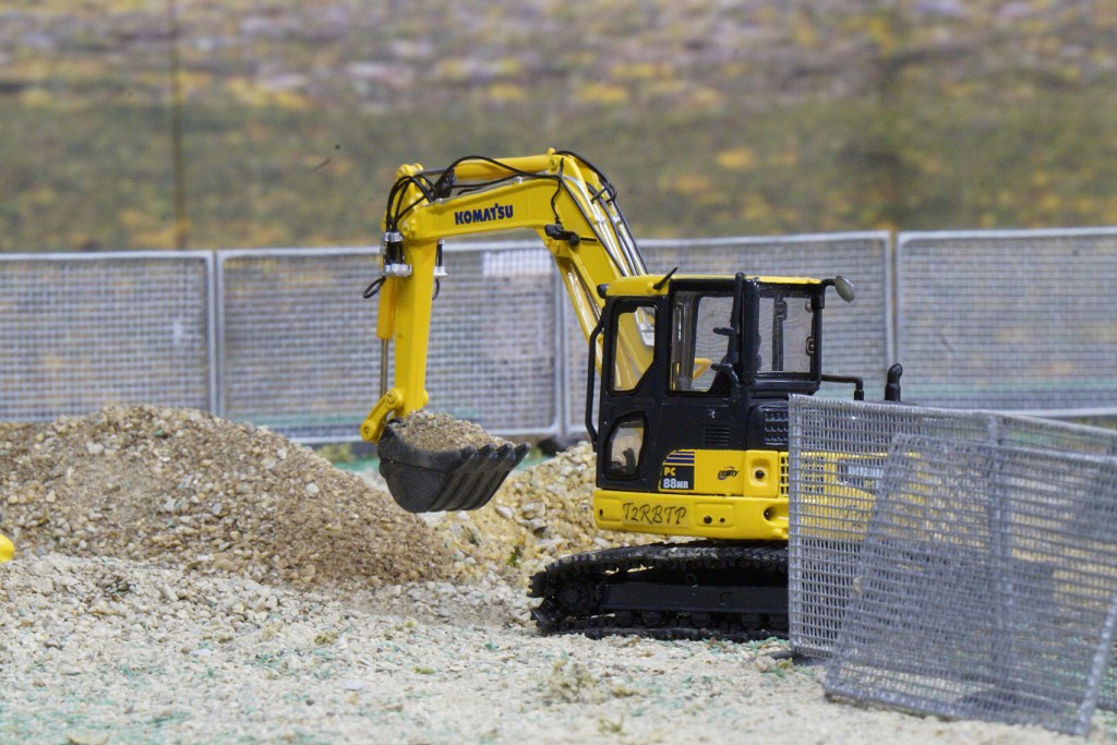

Citation:
mais avec grand plaisir et en toute amitié  Wink

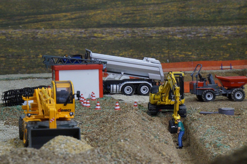

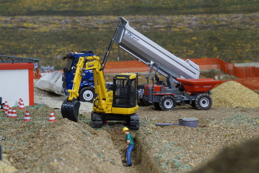

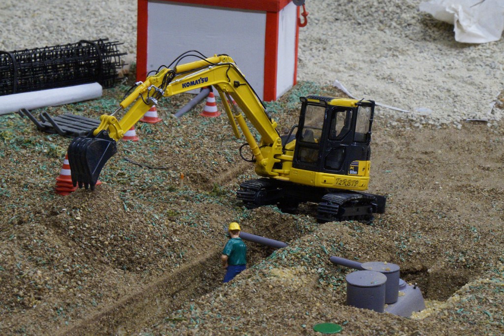

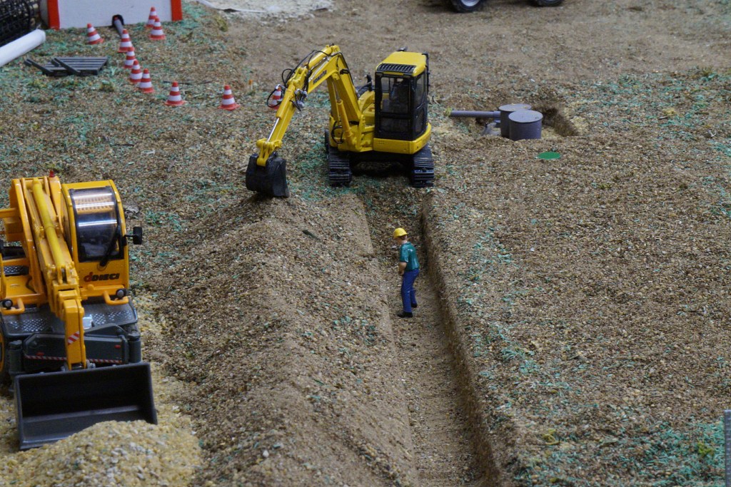

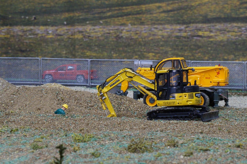

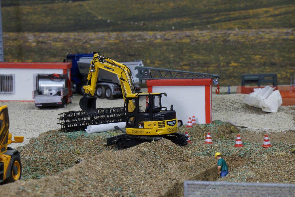

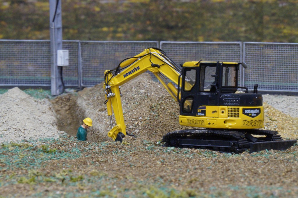

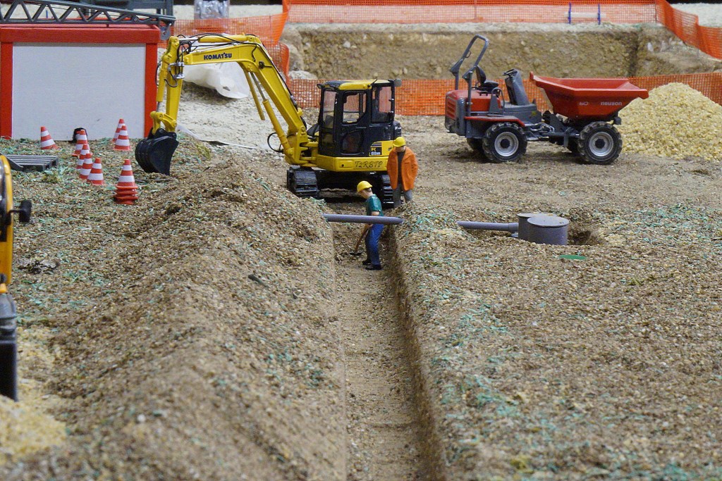

1) on voit un terrassement au pied d'un pylône EDF avec un branchement: c'est limite, le pylône aurait du être étayé, de plus on ne fait pas de tranchées mécaniques à moins d'1.50m de toutes lignes électrique en service, mais l’était elle ?
2) Blinder une tranchée : dans le cas présent, au vu des photos, l'ouverture en "gueule" est égale ou supérieure à la profondeur de celle ci, et le terrain semble se tenir, donc pas forcement nécessaire, encore faudra t il le prouver aux inspecteurs (CARSAT ou Travail) un peu psycho rigides Mort de Rire
3) Par contre, les terres extraites sont dépotées (à priori, mais difficile à vraiment mesurer) à moins de 40 cm de la tête de la tranchée, donc pas très recommandé (surcharge en tête de tranchée)
4) A risque de ré-entamer un débat (et à en faire rire certains), la mini pelle n'est pas en bonne position : la lame doit se trouver en tête de tranchée et non à l'inverse, le mouvement naturel des commandes permettant de reculer à l'avancement, et non l'inverse (pour cela vérifier le manuel constructeur et la théorie enseignée - CAP C.E. ou CACES)
Mais tout ceci ne sont que des détails ... étant toujours autant bluffé par la qualité de tes photos et ton souci de l'exactitude ...
Continues à nous faire réver
Messages: 720
MessagePosté le: Mer 15 Juil 2015 - 18:04    Sujet du message: Diorama construction d’une maison Répondre en citant

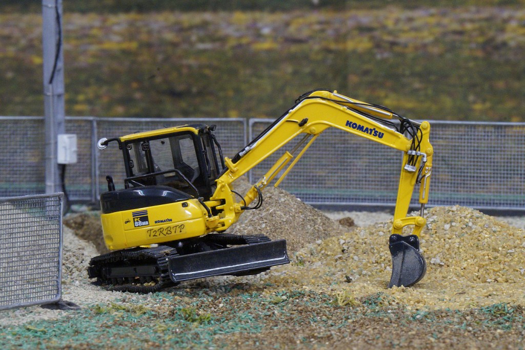

Oui c'est vrai mais aussi le problème dans le cas des dernières photos de la mini pelle à un moment elle se trouve en inclinaison donc le problème est que la visibilité est déjà bien réduite alors avec la lame.
