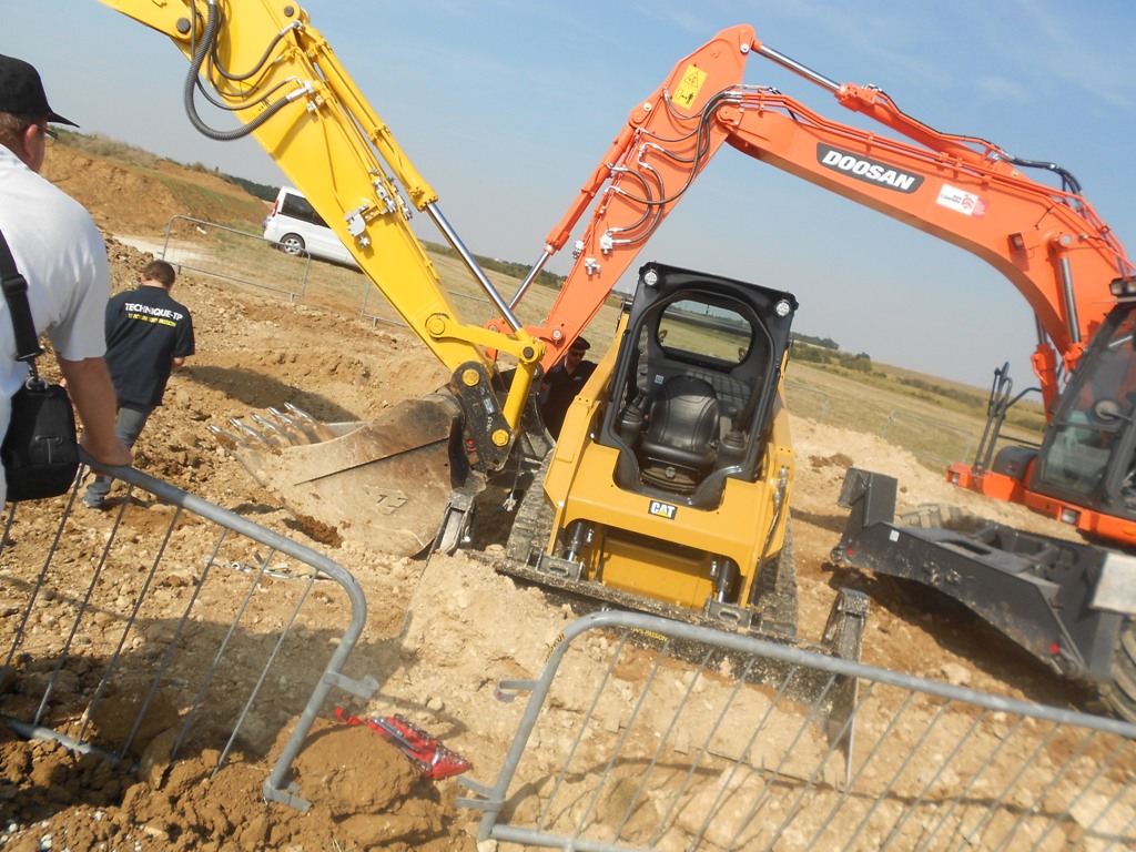

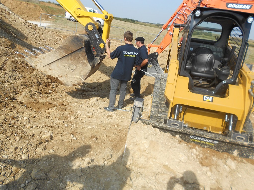

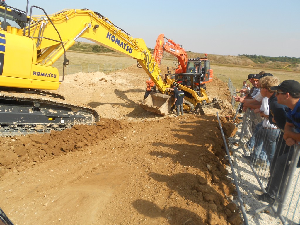

Salut "léo" ...
Merci pour ces photos , elles vont devenir "collector" ! Okay
Explication :
Je le dis souvent , en démo il faut prévoir être à 80% ... car au moindre ennuie tu es à 101% et là ça merde
Dans ce cas on avait partagé le terrain de démo en deux ... la zone "terre" pour le mini chargeur et stocker une pelle
(par expérience je sais très bien qu'il faut éviter les cailloux/pierres avec les petits engins Mr. Green )
et la zone basse pour évoluer avec les grosses machines (zone avec des pierres)
Là j'ai voulu trop en faire ... et un caillou est passé entre la chaine et la roue folle ... et à fait décheniller ...
Dans ce cas , stop de suite ... puis détendre et remettre en place avec une corde (ou sangle) sans forcer , puis retendre avec la pompe à graisse
SURTOUT ne pas essayer de recheniller sans détendre (cas fréquent de casse de la chenille)
Comme je le dis toujours ... en démo ils faut être HYPER vigilant !!!
