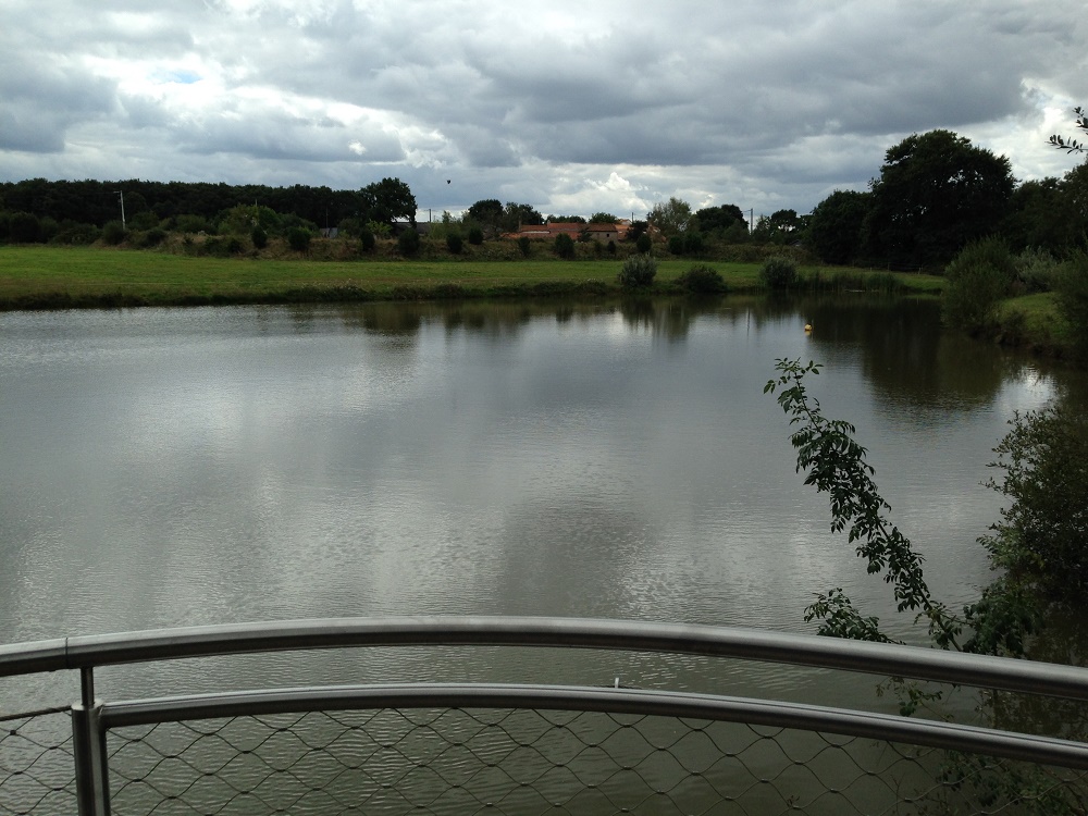

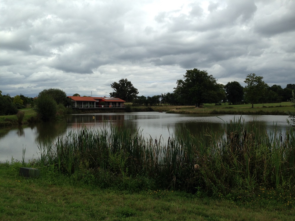

Est-il possible d'avoir une (ou plusieurs !!!) photos du lac "en eau" ???
Ca va permettre de se faire une idée "visuelle" du site déjà ... Mr. Green

MessagePosté le: Dim 17 Aoû 2014 - 19:25    Sujet du message: Curage etang Répondre en citant
j'avais oublier désolé :
Fan de Hitachi !
Messages: 13 158
MessagePosté le: Mer 20 Aoû 2014 - 22:32    Sujet du message: Curage etang Répondre en citant
Pourquoi vous voulez curer cet étang ???
Il est envasé ??? manque de profondeur ???
Car comme ça , de visu , c'est pas mal , non ???
