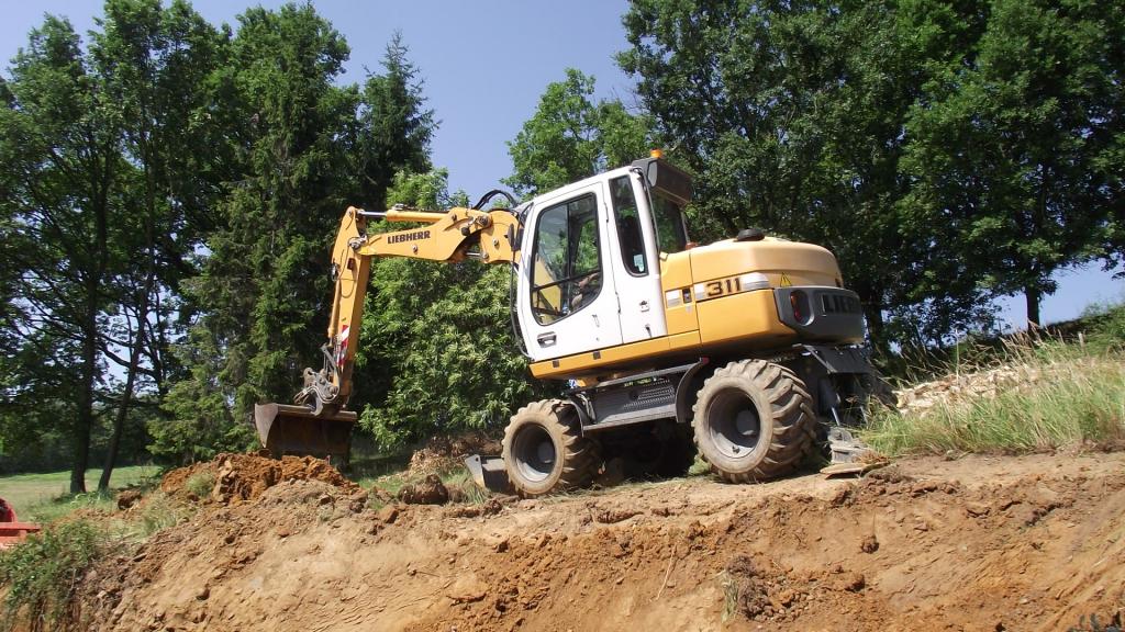

ce sujet est consacré aux problèmes technique chez liebherr TP Forever.
un ennui sur cette 311?
