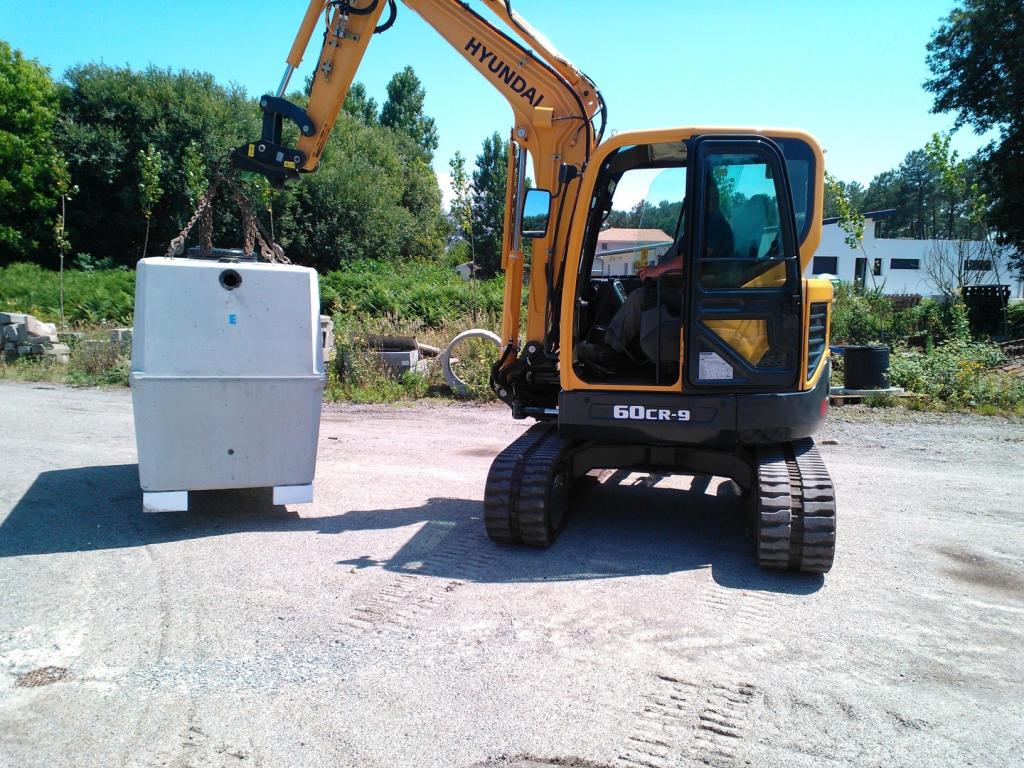

- Possibilité de lever une fosse septique de 3000 litres en rotation totale

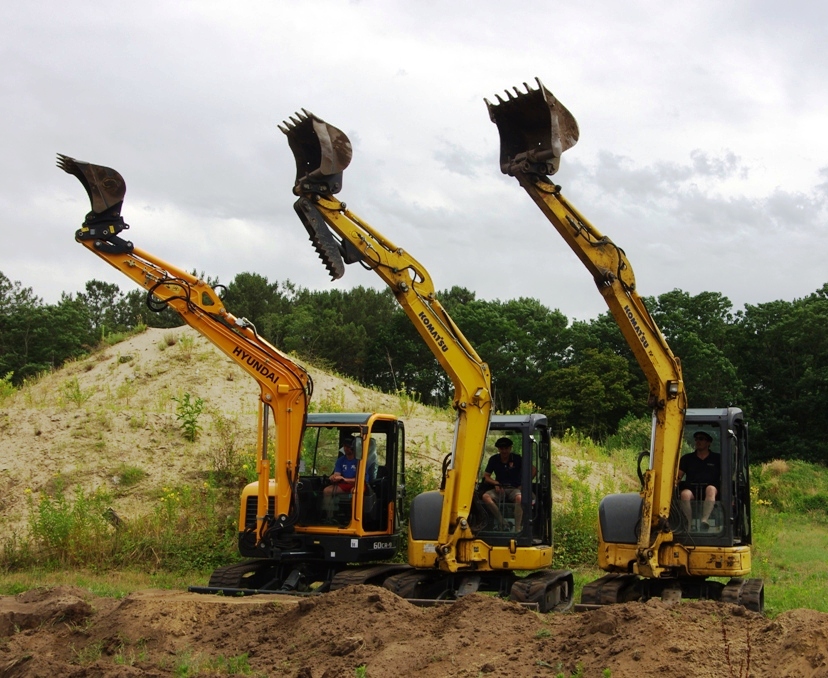

Au niveau conception les deux pelles présentes sont assez différentes !! Mr. Green
La PC 55 est plus légère , son vérin de déport est du mauvais côté (à droite) et l'accès au poste de conduite est plus étroit
Par contre sa portière coulissante est un réel "+" en zone éxigue , la visibilité est bien meilleure et la cabine basculante dégage bien les composants (distributeur , joint tournant , moteur de rotation , arrière du moteur , flexibles ... etc)
La cabine de la 60CR est très bien finie (clim , poste radio , tableau de bord ...) mais je suis étonné que le passage des vitesses d'avancement ne soit pas automatique et qu'il faille basculer un interrupteur pour alimenter le déport OU la fonction auxiliaire !!!
Messages: 11 785
MessagePosté le: Sam 28 Juin 2014 - 21:57    Sujet du message: Tests pelles compactes 6 tonnes Répondre en citant

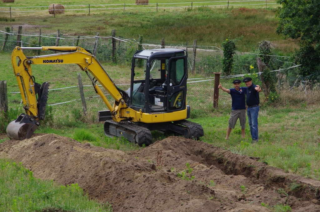

L'équipement de la KOMATSU est légèrement plus long (mesure faite à partir de la lame posée au sol)
Les pièces moulées aux zones de contraintes sembles "sérieuses" ... tout comme le passage des flexibles en pieds de flèche
Le chassis de la HYUNDAI est plus long et dégage mieux la tourelle du sol ...
La lame à plus d'amplitude vers le bas (bon point en pentes importantes)

En levage la HYUNDAI est supérieure à la KOMATSU (attention , il n'y a guère + de 10% d'écart)
Son poids , sa largeur (+5 cms) et son balancier + court permettent d'avoir de bonnes performances de levage

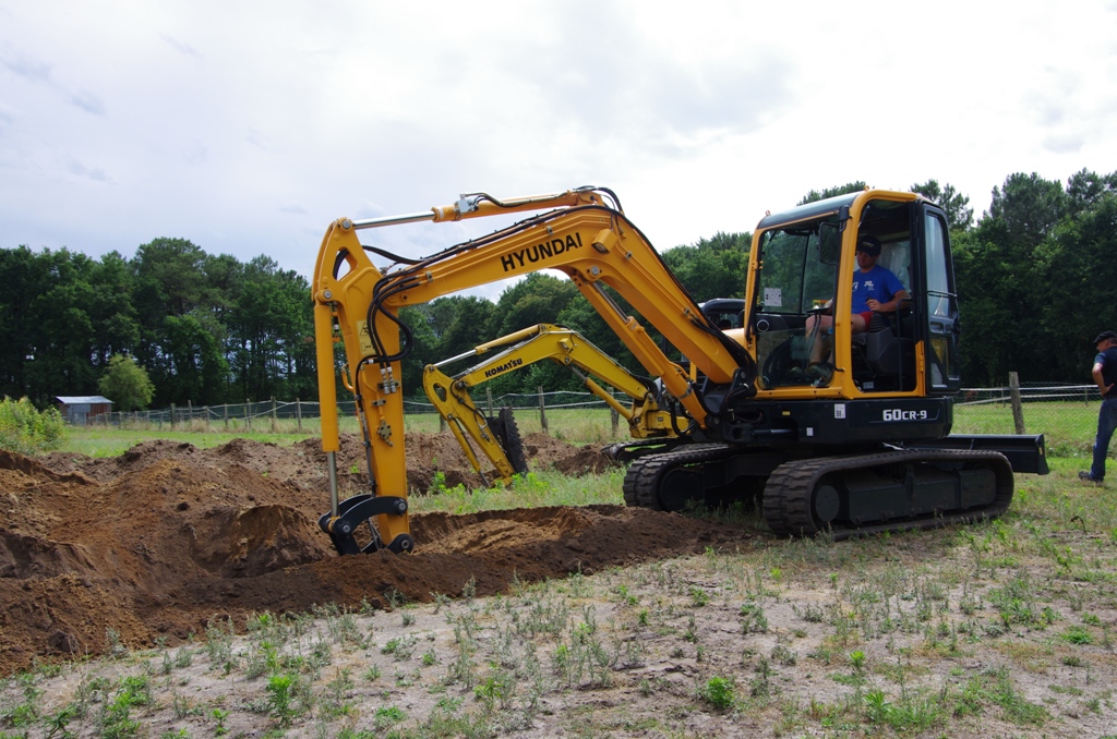

Ouverture de tranchée à environs 1 mètre de profondeur
Mise en cordon des terres à 90° à droite de la fouille
Les deux chauffeurs sont interverti à mi longueur
Messages: 11 785
MessagePosté le: Dim 29 Juin 2014 - 07:13    Sujet du message: Tests pelles compactes 6 tonnes Répondre en citant

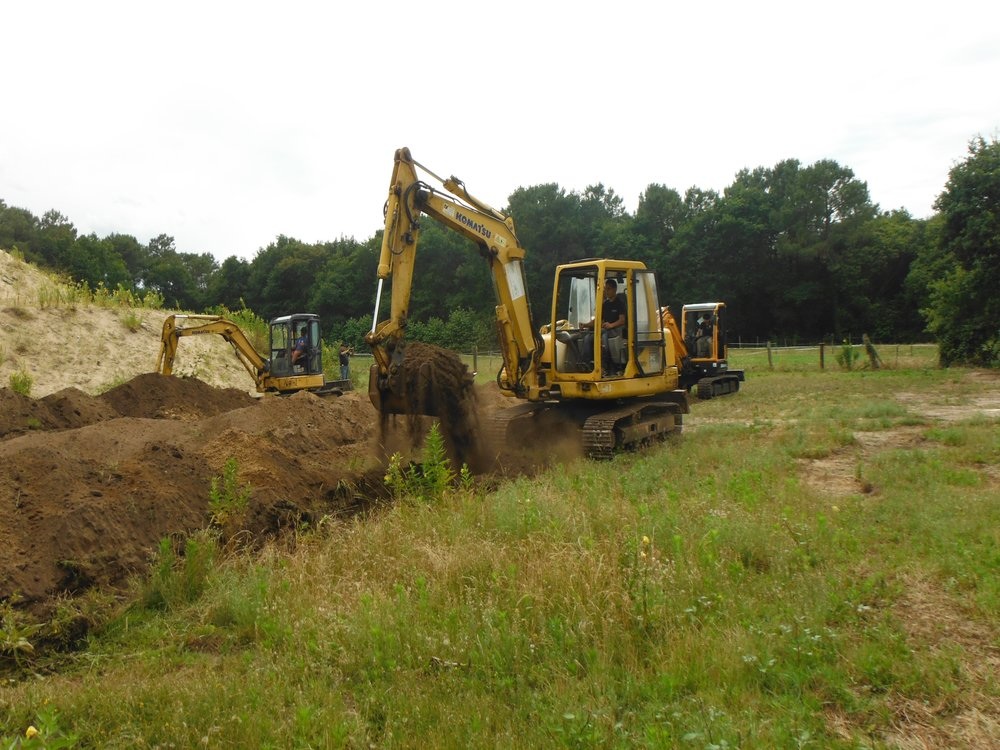

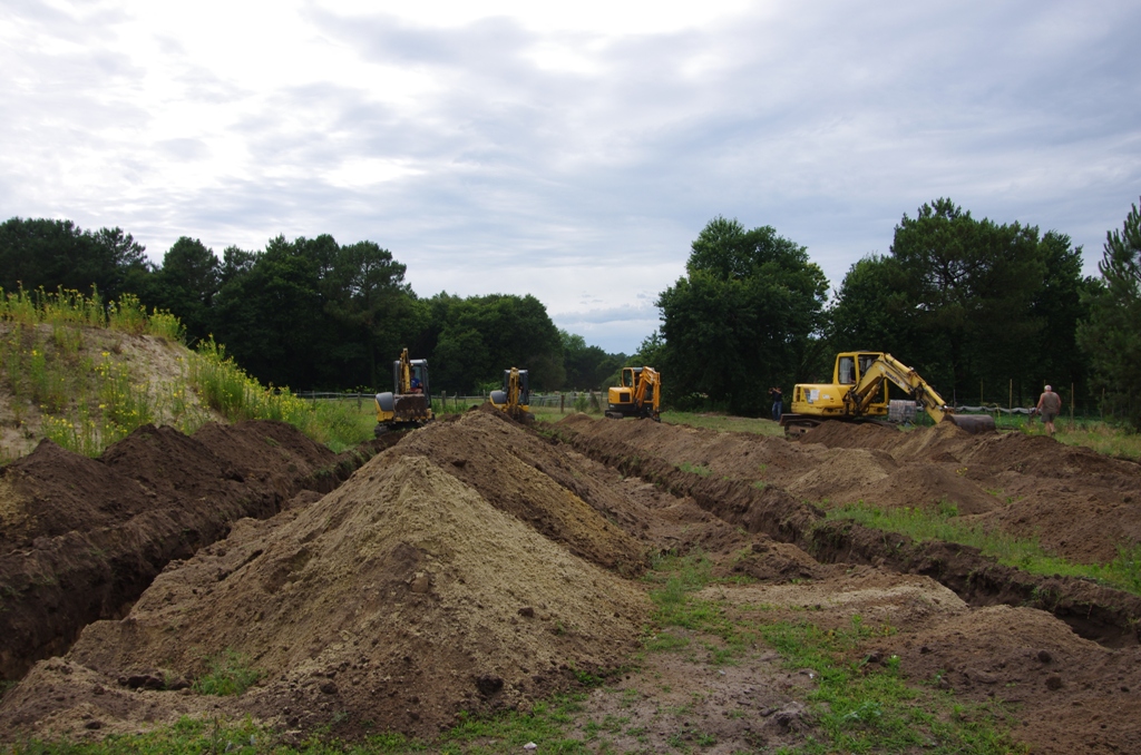

Une centaine de mètres à été ouvert ...
Avec changement de chauffeur à mi-parcours
La KOMATSU est légèrement plus rapide que la HYUNDAI
Malheureusement les godets n'avaient pas la même largeur (beaucoup plus gros sur la PC55)
Il y à eu environs 5% de différence de rendement entre les deux machines au profit de la japonaise

l'essai tranchée :
les soi-disants vainqueurs
Le podium :
et comme toujours, une palombe est venue, résultat : érection Mr. Green

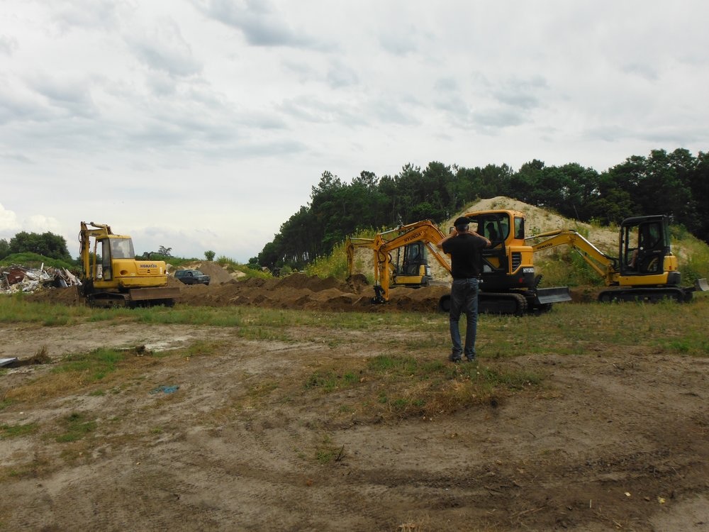

Après le champ de bataille
Et encore

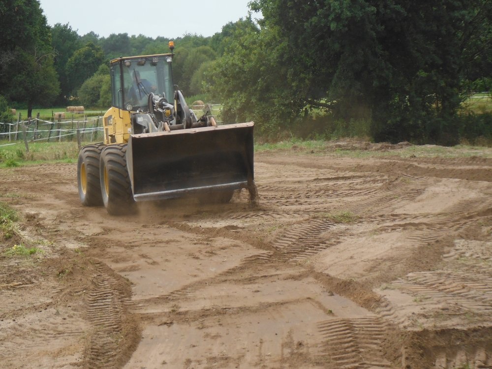

Après la bataille rebouchage au chargeur
Par fredo40
