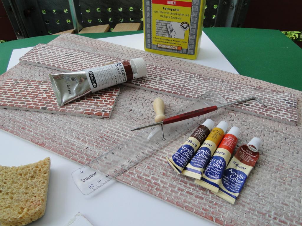

Réalisation mur de brique :
- Carton plume : 5 Euro la plaque (?* ? je sais plus)
- Peinture Acrylique : entre 2 et 4 euro les 75ML. Le nombre de couleurs au choix.
- Pinceaux : 2,45 euro au choix et il y a tous les prix.
- Plâtre : 1,95 euro les 500g
- Réglé graduée ou équerre de menuisier serait mieux pour faire des rangs de brique ou parpaing vraiment droit.
- Ustensile pour graduer : (voir photo)
- Eponge
Alex
Inscrit le: 01 Juin 2014
Messages: 285
MessagePosté le: Jeu 19 Juin 2014 - 13:11    Sujet du message: Maçonnerie, bricoles d´Alex Répondre en citant

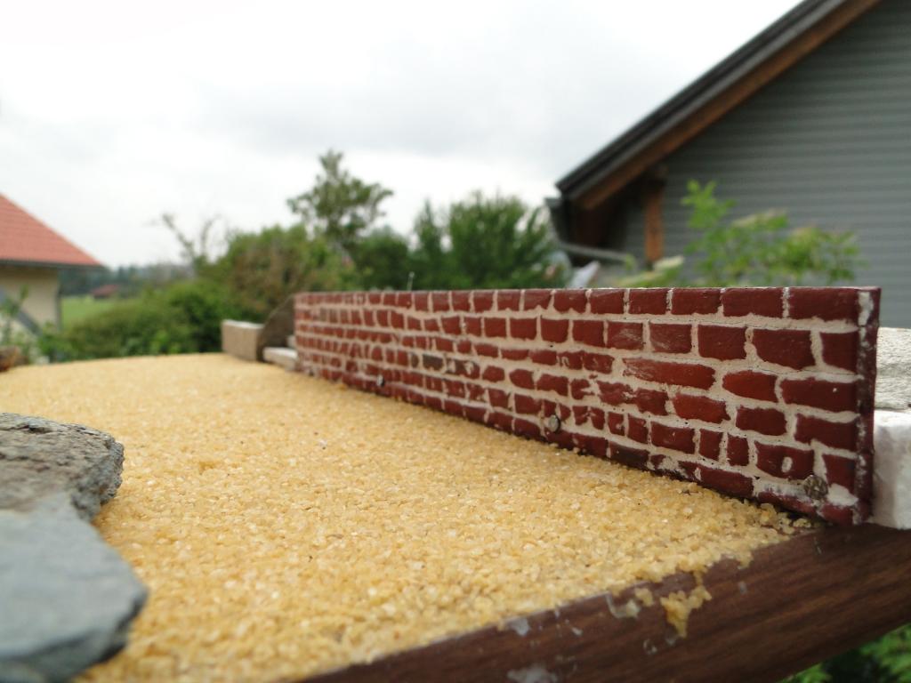

A force de trainer partout sur internet et de voir ce que certains font sur les forums miniatures, j´ai voulu a mon tour fabriquer un décor de fond et l´idée du mur en brique m´est venue. J´ai choisi un mur de brique car je trouve que c´est un beau matériau et en réalité aussi c´est agréable de travailler avec. Je voulais un arrière plan pour mes photos aussi bien pour l’intérieur comme l’extérieur qui soit facile á démonter pour le rangement bien sur et éventuellement utilisable pour d´autre support de présentation.
Revenons a nos moutons… J ai choisi le carton plume car comme j ai pu lire sur internet et me rendre compte par moi même, ce carton se travaille bien et le rendu est plutôt satisfaisant. Tout en respectant l´échelle pour la dimension et la hauteur des briques il faut que ca passe avec le reste. J’ai pris des cotes au hasard tout en restant au 1/50.

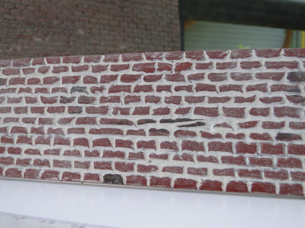

1. Découper le carton plume aux dimensions voulues.
2. Pour tracer sur le carton, peler la 1er couche (ca s´enlève bien) sur la face choisie.
3. Tracer les briques avec un stylo (mine fine de préférence) en respectant l´échelle. Ou directement graver sur le carton si on se sent sur de soi !
4. Graver toutes les briques en s´aidant ou pas d´une règle (ca dépend si on veut des rangs droit ou une maçonnerie du dimanche) D’ou l´équerre de menuisier en s´aidant des bords d´une table par exemple pour des joints bien perpendiculaire entre eux. Si on veut une maçonnerie propre.
5. enlever les « dépôts » du carton si besoin.
6. Peinture : couleurs aux choix! J´ai pris Acrylique car c´est ce que j ai lu le plus souvent. Il se vendait plein de petits échantillons donc parfait pour essayer différentes couleurs.
7. bien laisser sécher environ une journée (si c´est pas sec, au moment de passer l´éponge la peinture déteindra sur les joints !)
8. Mélanger son plâtre chacun choisira l´homogénéité .
9. Beurrer la surface.
10. Coup d´éponge et c´est fini !
Pour le mode opératoire et cette réalisation cela reste mon avis et mes choix !!! APRES, chacun est libre de rajouter ses méthodes, et me donner ses avis.
Aussi ! on le sait déjà je le rappelle pour les gens comme moi qu´il faut BEAUCOUP de patience SURTOUT POUR LE TRACAGE.
Je suis parti sur un mur mais je pense qu´on peut réaliser d´autre belles choses comme une vielle rue pavée pour cela il y a un autre matériaux qui me plairait vraiment pour graver, c´est une plaques de placo. Vous en pensez quoi ??? ou pourquoi pas en guise de support aussi ????
Donc voilà pour mon petit gros chantier, il y a rien de neuf et d´extraordinaire mais ce chantier m´a vraiment plu et me motive pour la suite. Je mets un peu de photo avec, par contre j´ai pas de photos pendant le chantier.

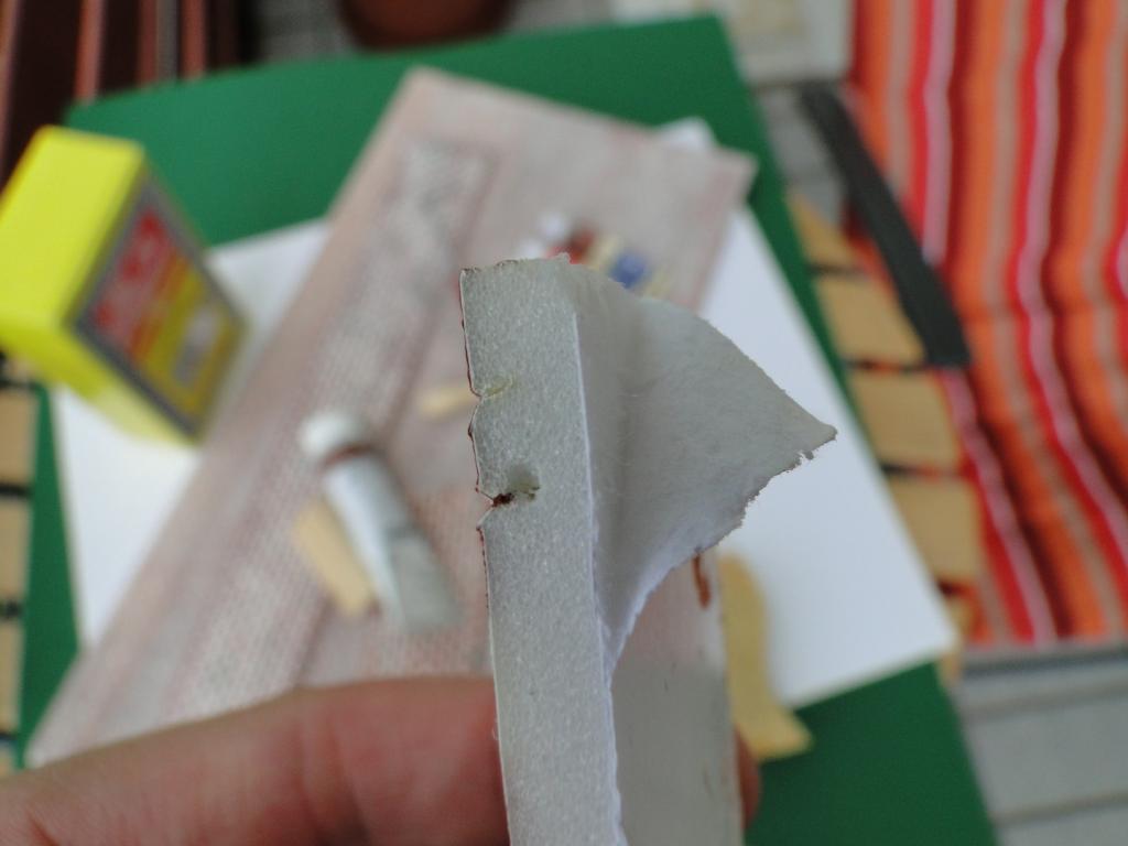

Avec différents effets de peinture, et j ai regratter les joints de brique quand tout était sec sur le plus grand mur.

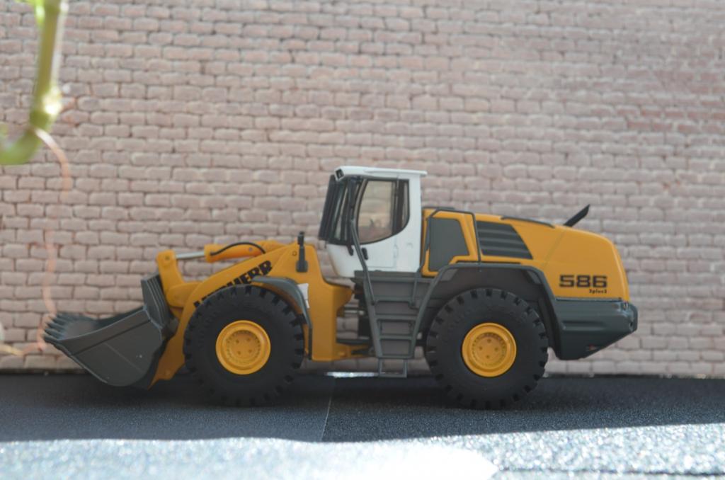

Voila a quoi va servir ce grand mur… je vais refaire des photo mais je souhaite avoir quelque chose de ce genre.

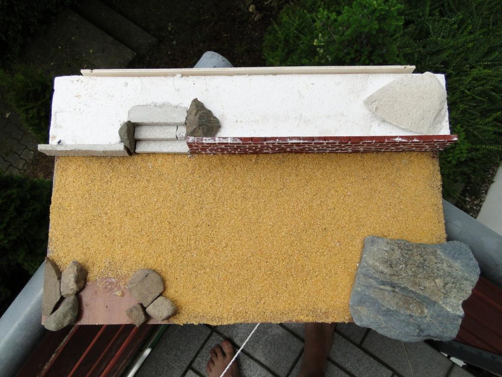

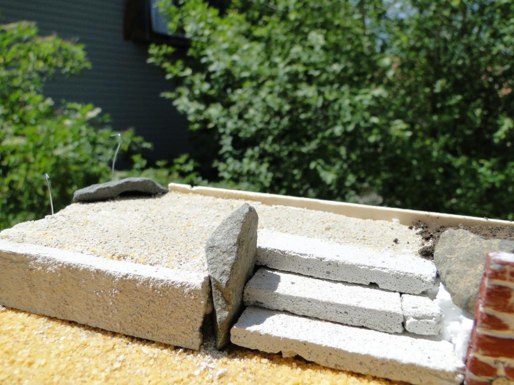

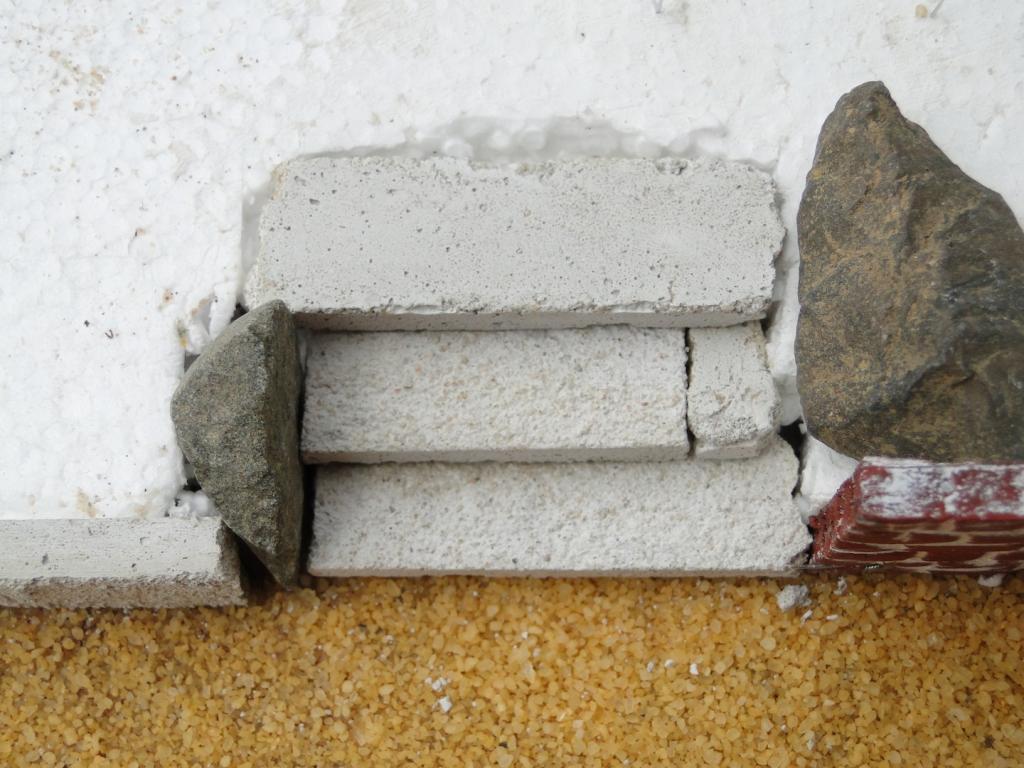

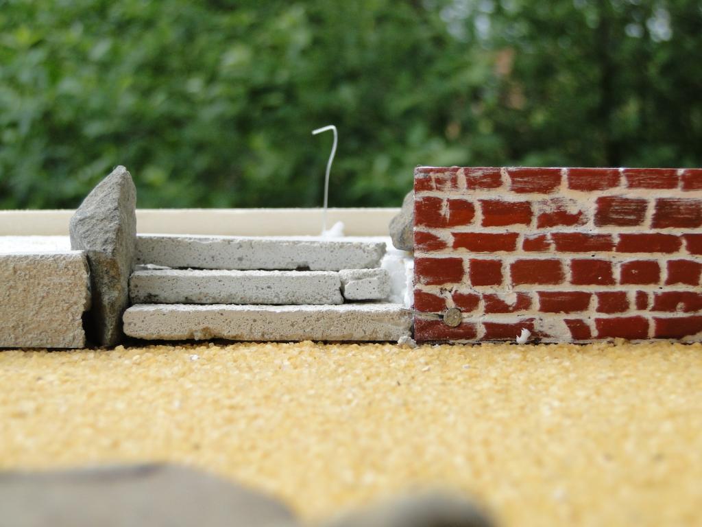

Avec des restes de ciment de mon hangar, j´ai fait un escalier qui donnera accès á un point de vue.(il manque les joints des marche sur la droite, a voir ce que je peux faire.)
Alex
Messages: 285
MessagePosté le: Ven 20 Juin 2014 - 12:34    Sujet du message: Maçonnerie, bricoles d´Alex Répondre en citant

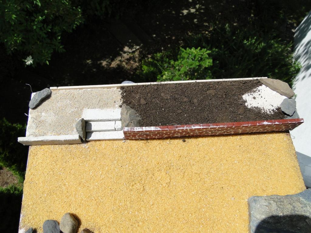

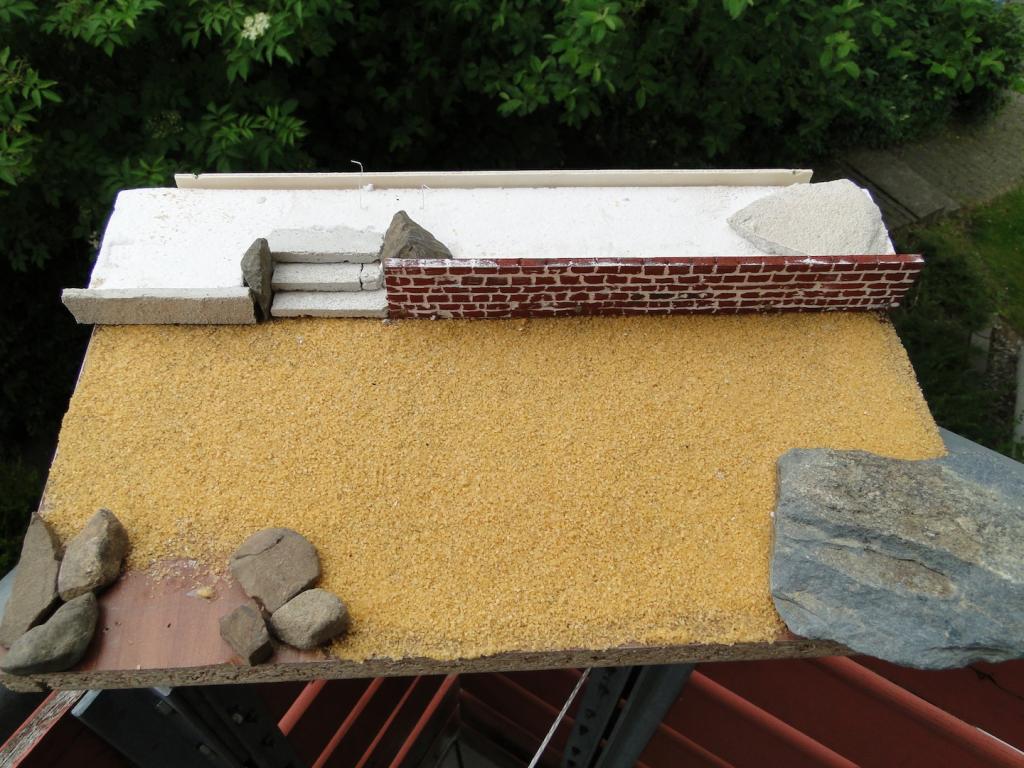

Vue de dessus:
Pour l´espèce de mouche ou je sais pas quoi sur la gauche c´était pas voulu. Sinon je vais mettre de la terre sur le haut avec un petit sentier et voir comment je peux fabriquer des arbres pour le bas a gauche et en haut mais c´est encore pas fait!

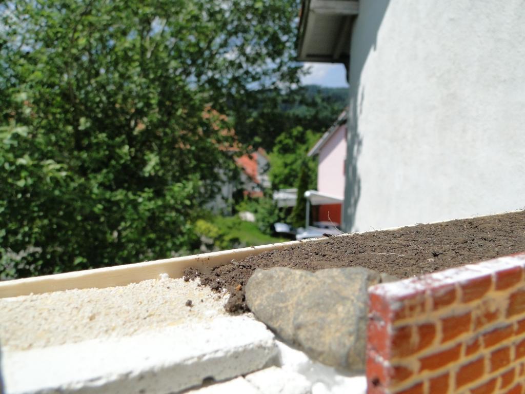

MessagePosté le: Sam 21 Juin 2014 - 13:53    Sujet du message: Maçonnerie, bricoles d´Alex Répondre en citant
Voila! Les promeneurs vont profiter de la vue!
Support presque finit mais enfin je vais pouvoir présenter des engins.

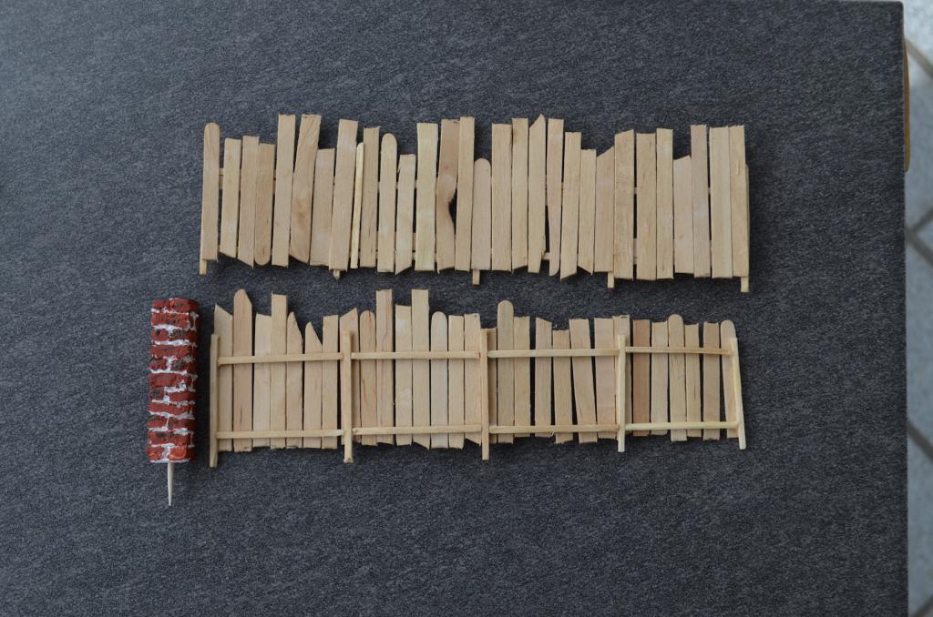

Voila comment et avec quoi j´ai fait mes poteaux et ma barrière.
La barriere, c´est les restes "des touilles à café" que j´ai découpé pour le bardage de mon garage collées avec de la colle a bois sur des allumettes. Il y a des méthodes plus simple que les allumettes! Je me complique toujours la vie pour rien à croire que j´aime ça…Je pense que se serait bien de lui donner un aspect vieillissant du fait quíl y ait rien de droit, les irrégularités sont voulues mais lá je voudrais bien vos conseils de peintre? Je sais pas trop comment m´y prendre
Le poteau, c´est un reste de polystyrène que j´ai découpé a une dimension "X" et malheureusement le résultat de la découpe n´est pas propre c´est pour cela que mes briques paraissent bizarres. J´espère qu´avec les joints en plâtre, le rendu sera meilleur… La peinture c´est de l´Acrylic terre de sienne brulée.

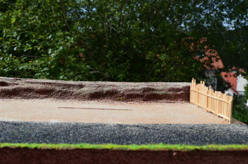

MessagePosté le: Ven 19 Sep 2014 - 14:06    Sujet du message: Maçonnerie, bricoles d´Alex Répondre en citant
Salut,
Bien c´est bien calme sur le forum, vous êtes encore en vacances ?

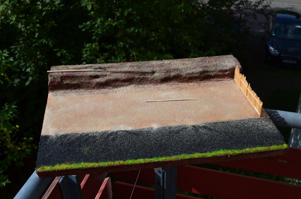

Bon ! Je vous présente un nouveau support, il mesure 57cm /40cm. L´assise est entièrement en polystyrène j´ai utilisé seulement de la peinture et du sable très, très fin…
Mode opératoire :
- Découper une plaque de polystyrène à mesure(s) souhaitées de préférence prendre du polystyrène plus rigide (J´ai oublié le non de ce type de polystyrène) car le mien n´est pas assez rigide, il ondule légèrement…
- Tracer ce qui vous plait !
-Pour réaliser le talus du fond, j´ai superposé des chutes de polystyrène et collé le tout ensemble. Pour donner un effet de terre, j´ai posé du papier toilette c´est a dire une couche de peinture (Acrylique : terre d´ombre brulée) et une couche de PQ cela plusieurs fois jusqu´a effet souhaité et entre les couches j´ai saupoudré de sable ainsi que pour la dernière couche.
- Pour la partie « imitation terre au sol » c´est de la peinture gouache qui d´ailleurs n´est pas pratique à travailler sur ce type de polystyrène. J´ai laissé sécher deux heures puis j´ai préparé une couche de colle à bois puis j´ai lancé du sable dessus.
- La route tout simplement de la peinture noir Acrylique puis du sable.
- L´espèce de pelouse sur le bord c´est la première fois que je fais ca un lit de colle à bois et j´ai posé l´herbe dessus.
- La barrière, c´est des touilles à café et des allumettes collés ensemble.
Dans les jours à venir, si j´ai le temps je vais y présenter des engins car il fait encore beau et il faut en profiter.
Qu´est ce que je peux rajouter dessus ou faire de mieux ?
J´attends vos critiques, conseils…

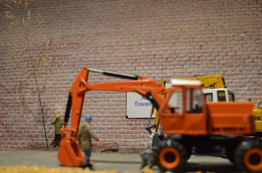

MessagePosté le: Ven 10 Oct 2014 - 19:39    Sujet du message: Maçonnerie, bricoles d´Alex Répondre en citant

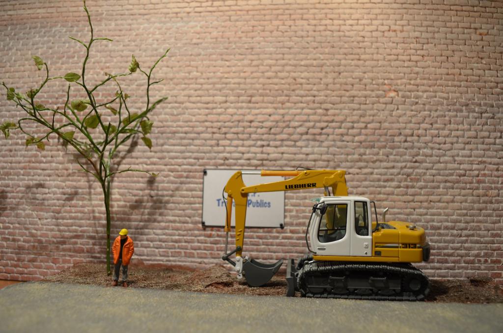

Pour aménager mon support(photo du dessus) je veux planter des arbres… petite présentation sur un autre support. Quelqu'un á une idée de ce que j´ai utilisé pour faire mon "arbre"? On va voir qui a l'oeil…
(C´est la première fois que je fais des photos intérieur(nuit) et je remercie Cyano pour les conseils qu'il donne sur son blog. Je vais améliorer ça…)
Alex
Messages: 285
MessagePosté le: Ven 10 Oct 2014 - 20:59    Sujet du message: Maçonnerie, bricoles d´Alex Répondre en citant
peut-être trop fin maintenant?
MessagePosté le: Ven 10 Oct 2014 - 21:49    Sujet du message: Maçonnerie, bricoles d´Alex Répondre en citant
tu connais mon avis Wink
