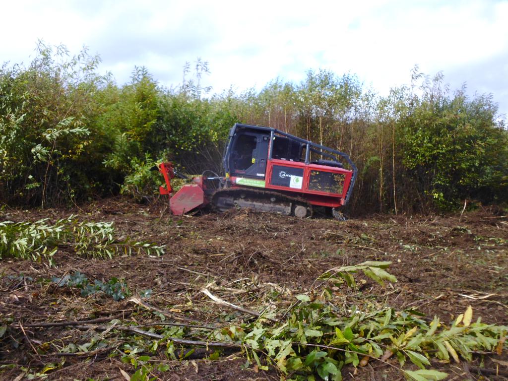

Les autorisations administratives sont arrivées dans le courant du mois de Septembre, et les bûcherons ont démarré le 1er Octobre.
Les bûcherons et ce qui suit derrière, le dégagement des emprises.

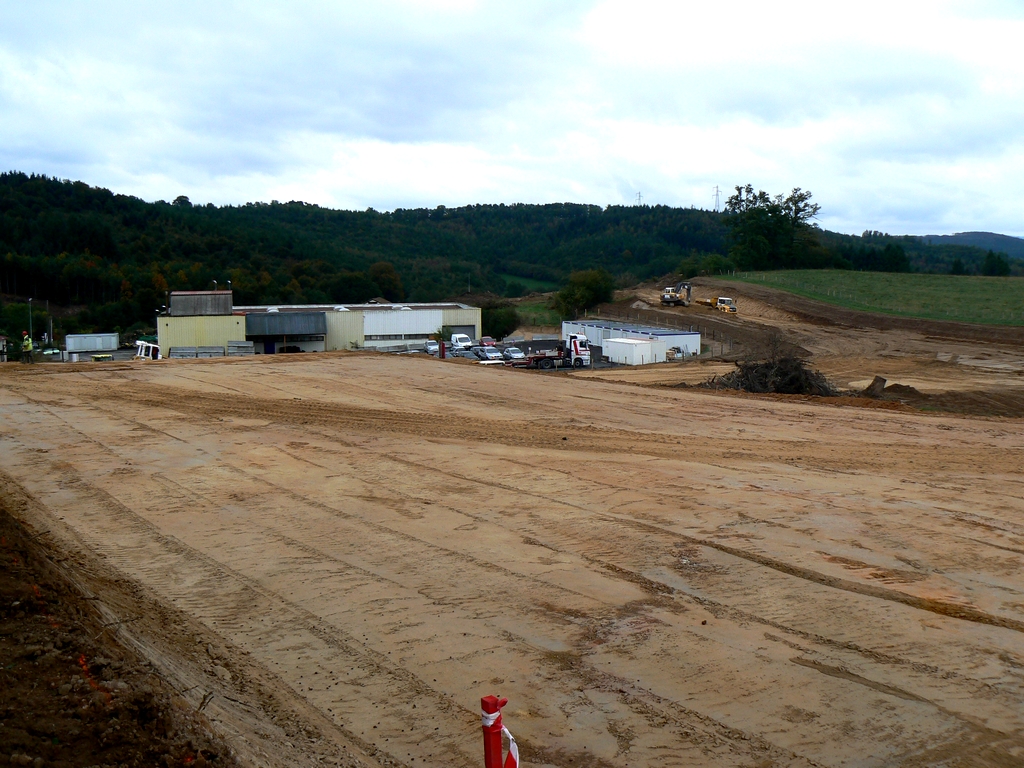

 En parallèle, on s'est installé :

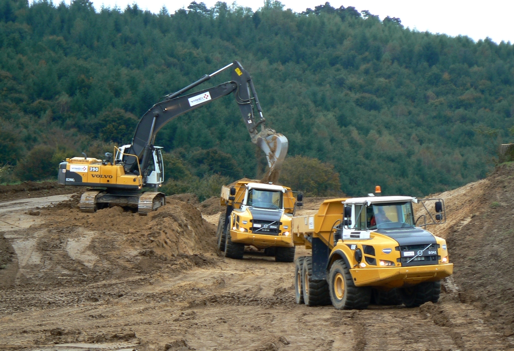

 Bon, sinon, ça pioche gentiment...

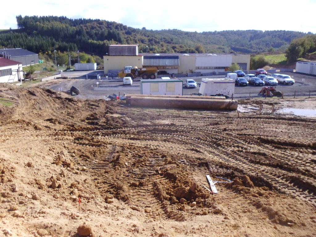

MessagePosté le: Jeu 16 Oct 2014 - 21:26    Sujet du message: RD120-Aménagement entre Prentegarde et Montvert (15) Répondre en citant
 La plate forme pour la base mécanique est faite, il reste à l'empierrer
