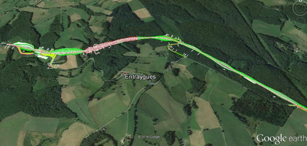

Vu du ciel :

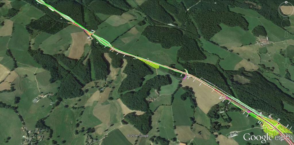

Suite :

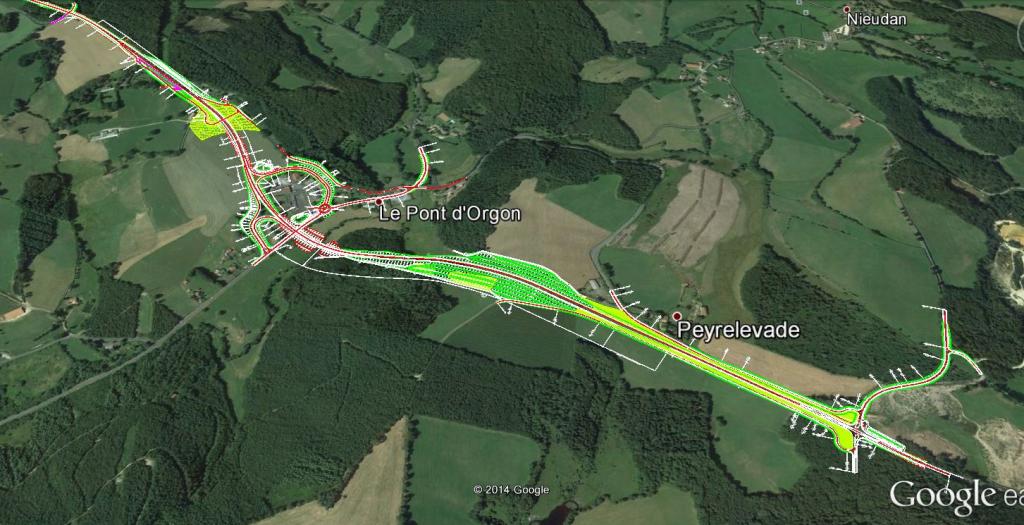

Et fin :

Les vues (ficiers kmz) sont diffusées de l'Est (côté Aurillac) vers l'Ouest (côté Flanbyland)
