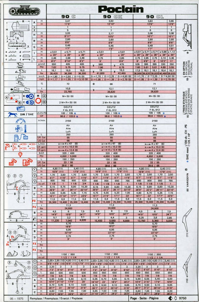

les pelles ''75'' et ''90'' sont parmi celles ou je ne sais pas par où commencer tellement c'est dense en information, toutefois je mets en ligne un tout petit aperçu d'un comparatif, j'ai choisi au hasard un concurrent français
(le classeur des comparatifs est très gros, un jour il faudra que je le scan, sacré boulot)
Edité par BL en 1024 x 768

Donc pour comparer, du moins sur le papier, prenons la Poclain 90 CK et la Richier H 48 CL.
La poclain pèse 19,3 tonnes, franchi une rampe de 65% en continu. Elle a un moteur Deutz  cylindres de 103.5 HP à 2150 trs/min. Son débit est de 188 L/min (4x47) à une pression de 320 bars (400 pour le levage lourd je pense..?)
La Richier pèse également 19,3  tonnes, franchi une rampe de 75 % en continu. Elle a un moteur Ford 6 cylindres de 107 HP à 2100 trs/min. Son débit est de 260 L/min (2x130L) à une pression de 300 bars.
Je constate donc que pour un poids, une puissance, un régime moteur et une pression de service sensiblement équivalents, la Richier à un débit nettement supérieur et une force aux chenilles également supérieure à la Poclain.
Peut-on en déduire que pour les phases sans charge (à vide) la Richier sera (beaucoup) plus rapide que la Poclain? Pour les forces aux vérins ça doit être kif-kif.
Je ne comprend donc pas l'argument de Poclain à l'époque qui ventait le variodyn comme les pelles les plus rapides...
Si quelqu'un pouvait éclairer ma lanterne!
