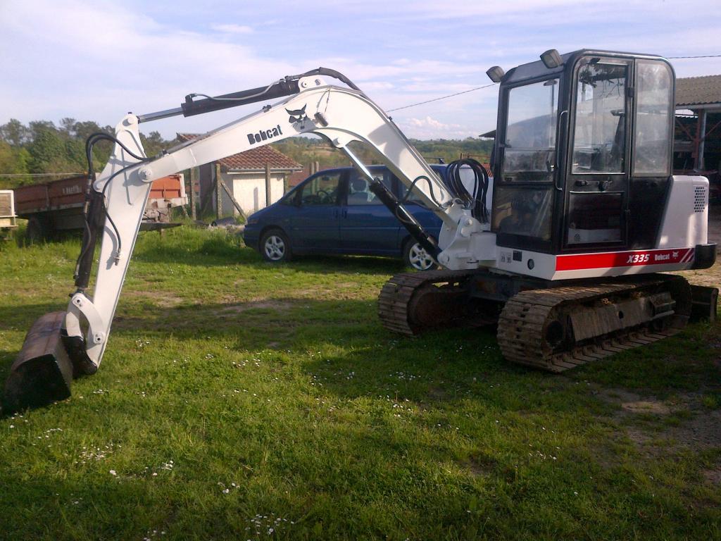

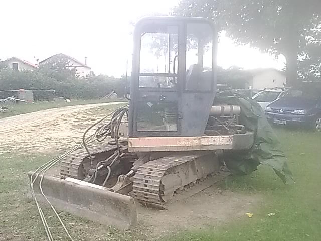

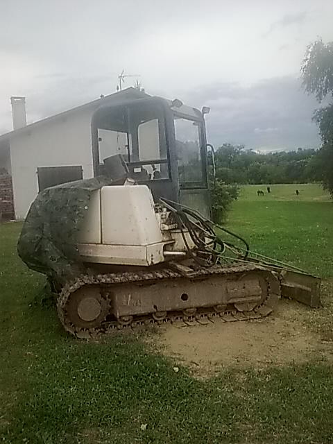

voila y a 2ans déjà, j'ai retapé entièrement ma Bobcat voila les photos.
avant.
démontage
Messages: 4 050
MessagePosté le: Ven 18 Avr 2014 - 21:08    Sujet du message: The bobcat!!!!!! Répondre en citant
Tu lui refait une beautés ??? Ou tu la prépare pour decons non je déconne
Messages: 748

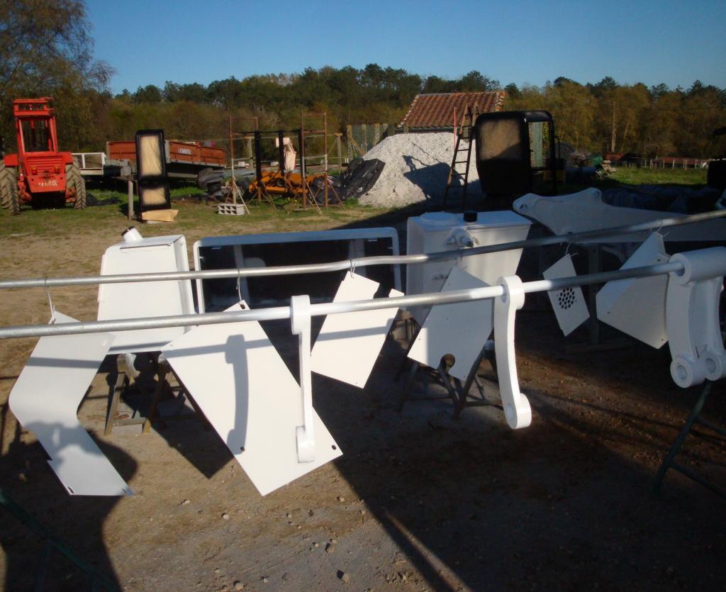

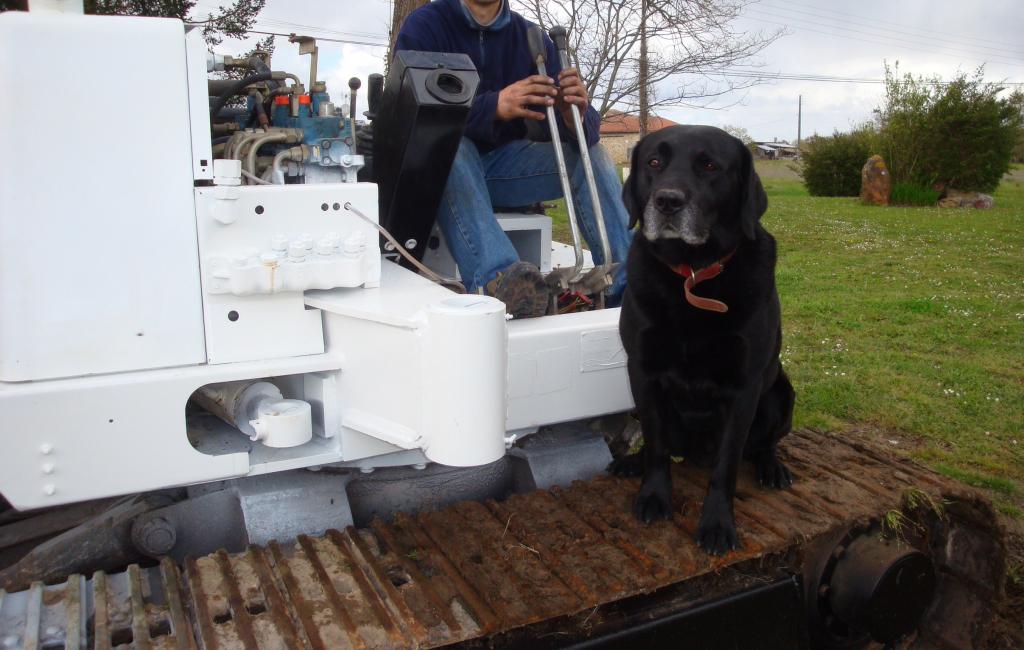

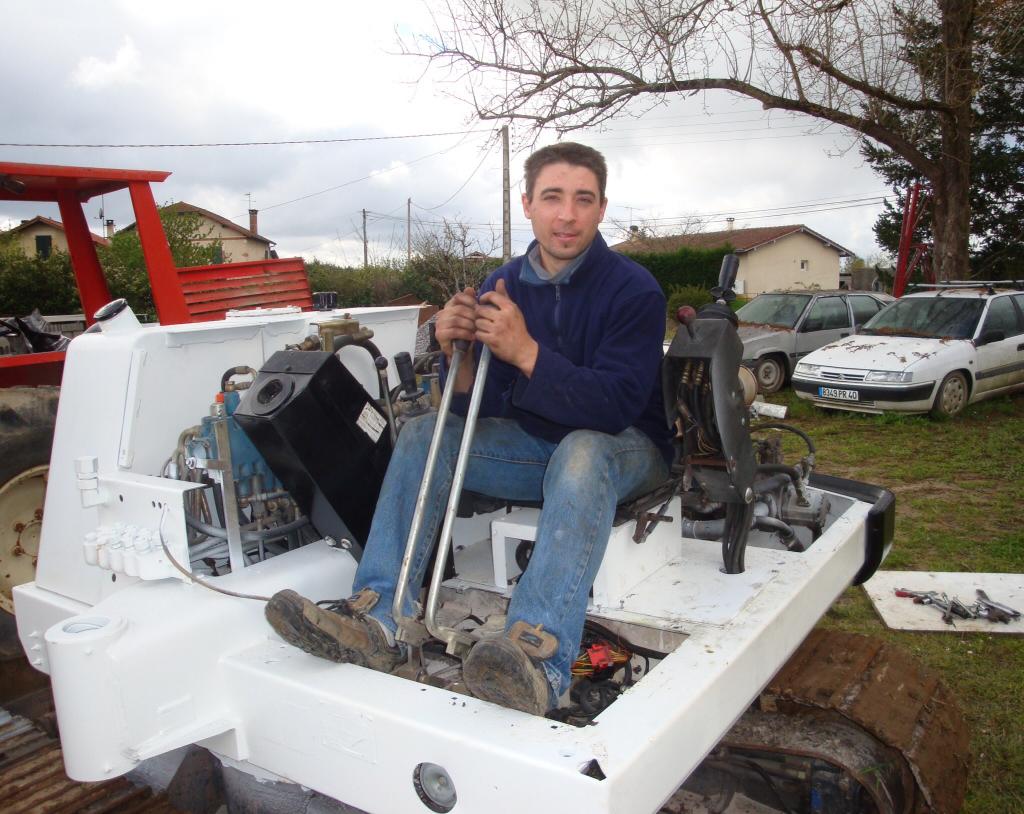

toutes les bagues et axes on été changés dessus.
tous les joints de verins ont été refait !
toutes les pièces on été sablé et repeinte.
 j'étais assisté Mr. Green

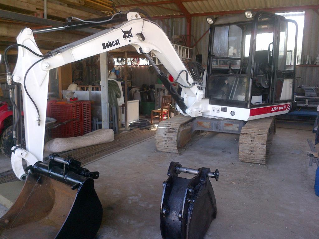

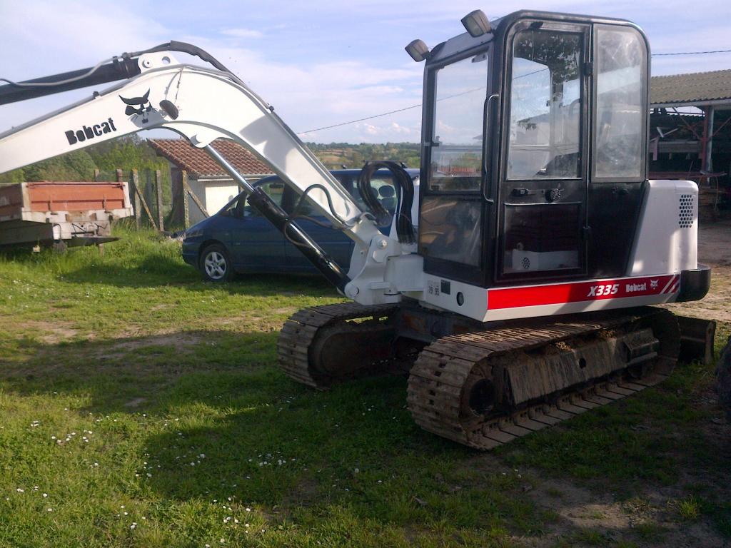

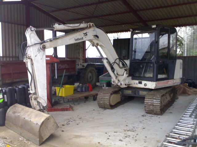

une fois fini et remonté.

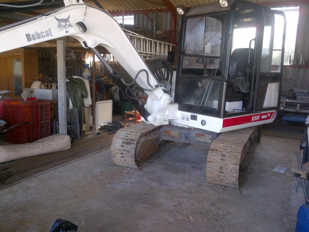

une fois sortie du hangar.
Messages: 748
MessagePosté le: Ven 18 Avr 2014 - 21:18    Sujet du message: The bobcat!!!!!! Répondre en citant
 oui "obelix" je lui ai refait une beauté du sol au plafond, elle en avait besoin.

elle est de 1995 et on l'a acheter avec 3550h.
oui beaucoup d'heures de travail, j'ai mis presque un an entre le premier coup de clé et le dernier

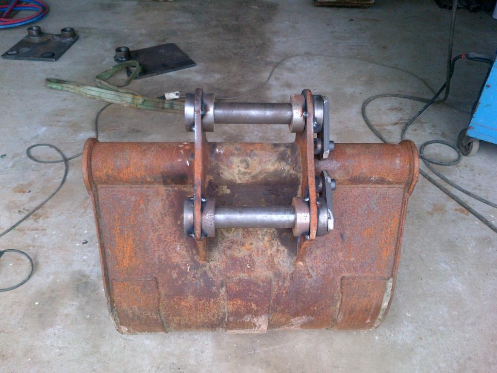

c'est domage, j'ai pas prie de photo quand on a usiné les pièces a changer et modifier.

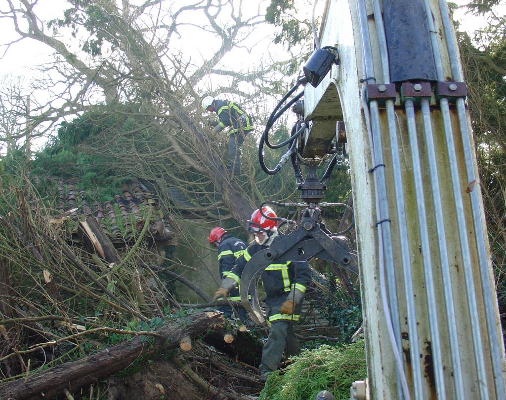

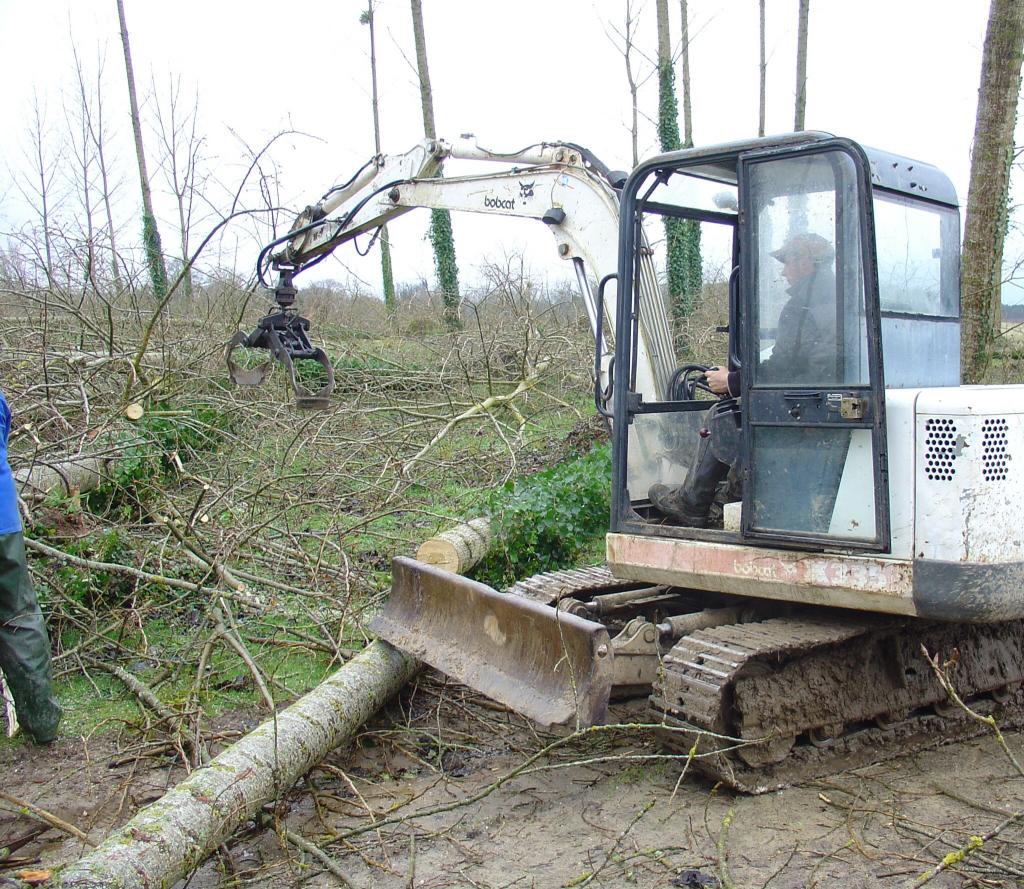

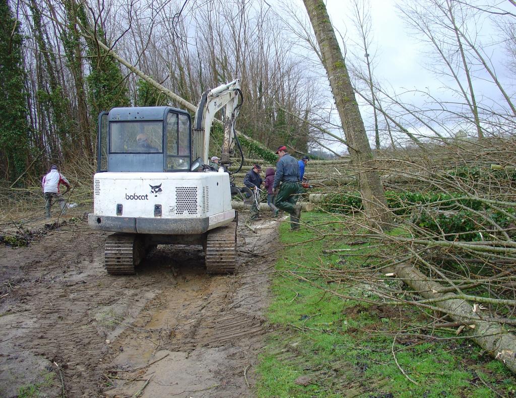

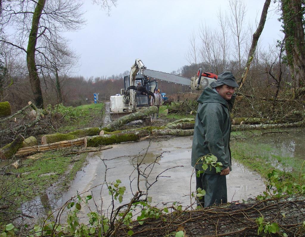

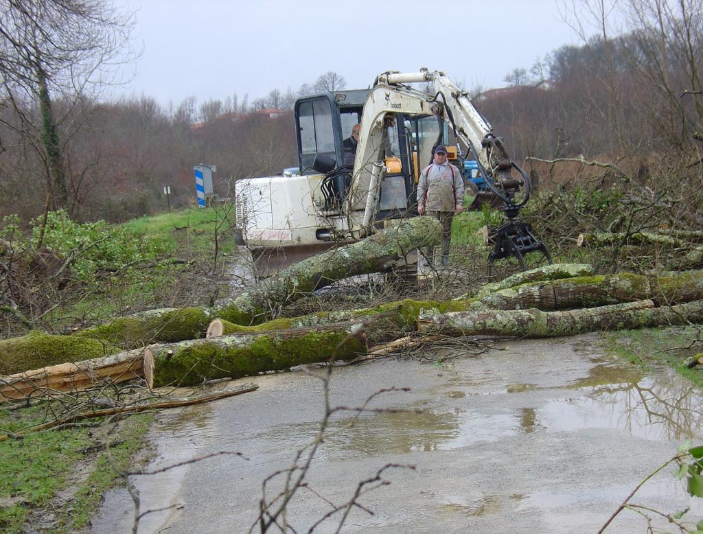

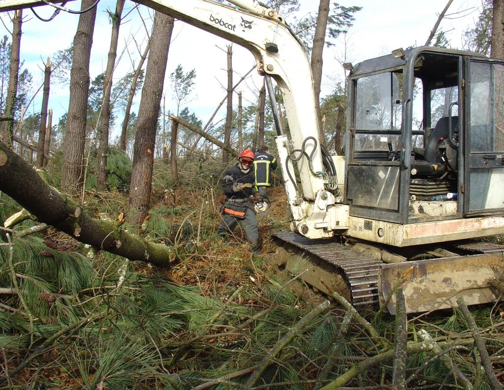

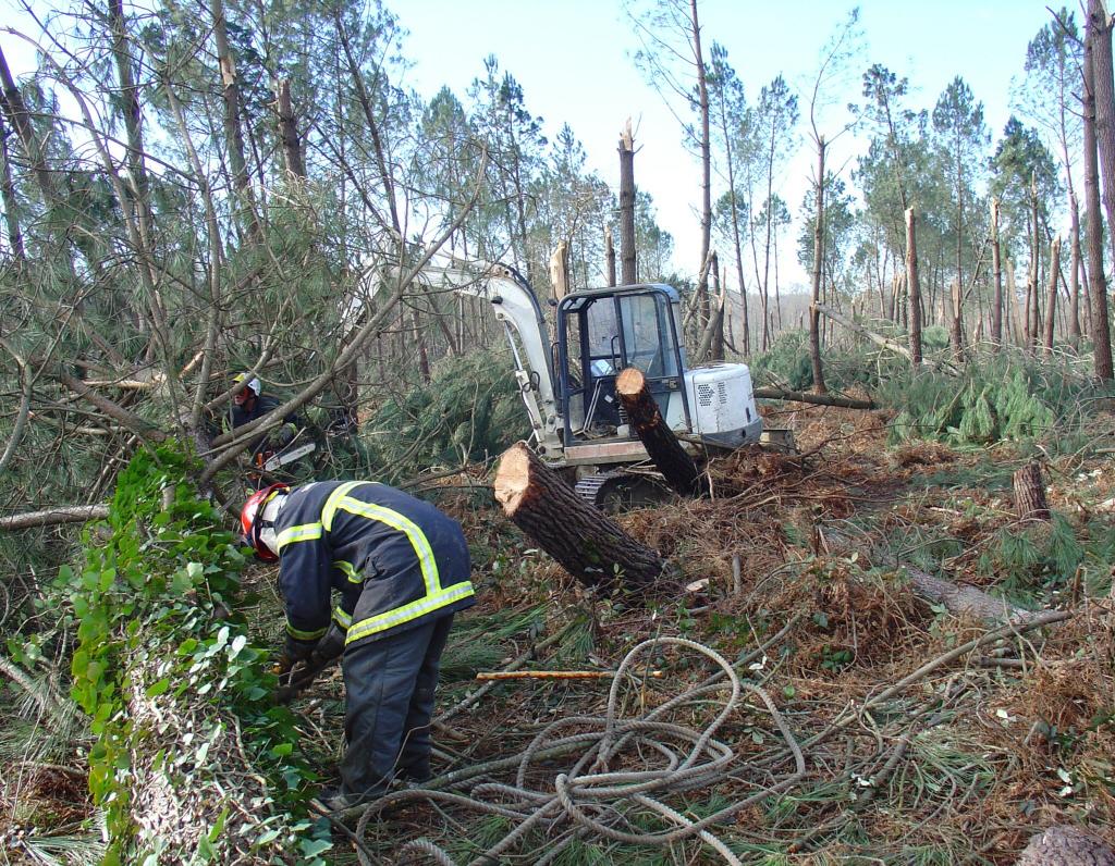

lors de la dernière tempête, la bob a bien aidé le jours même a déblayer les routes et les arbres sur les maisons avec les pompiers.

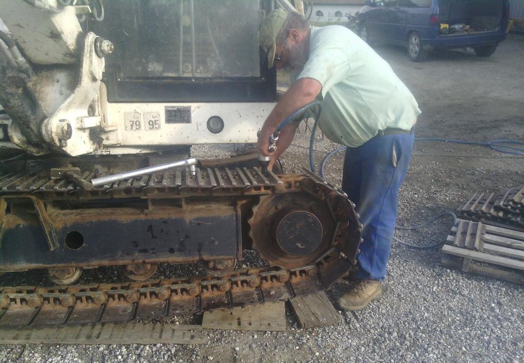

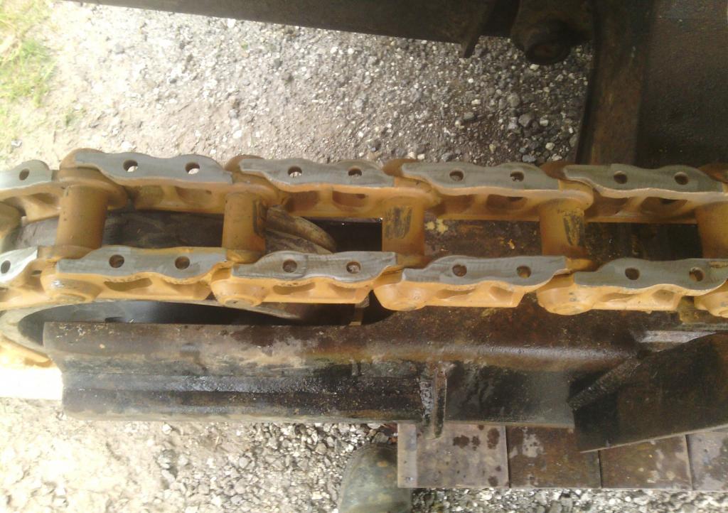

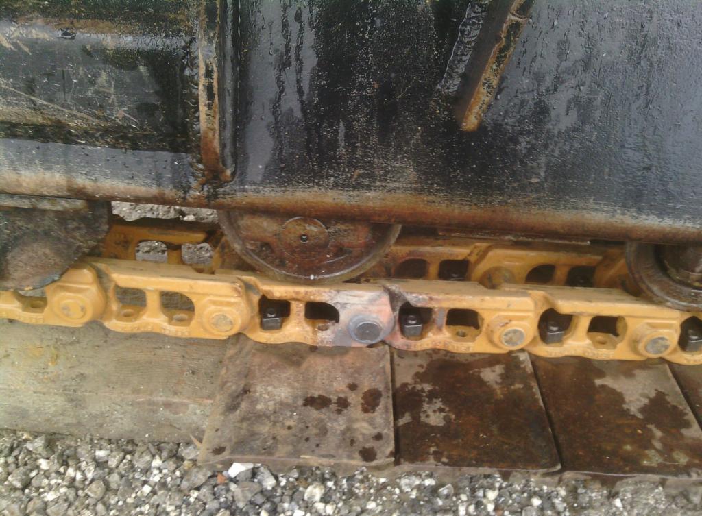

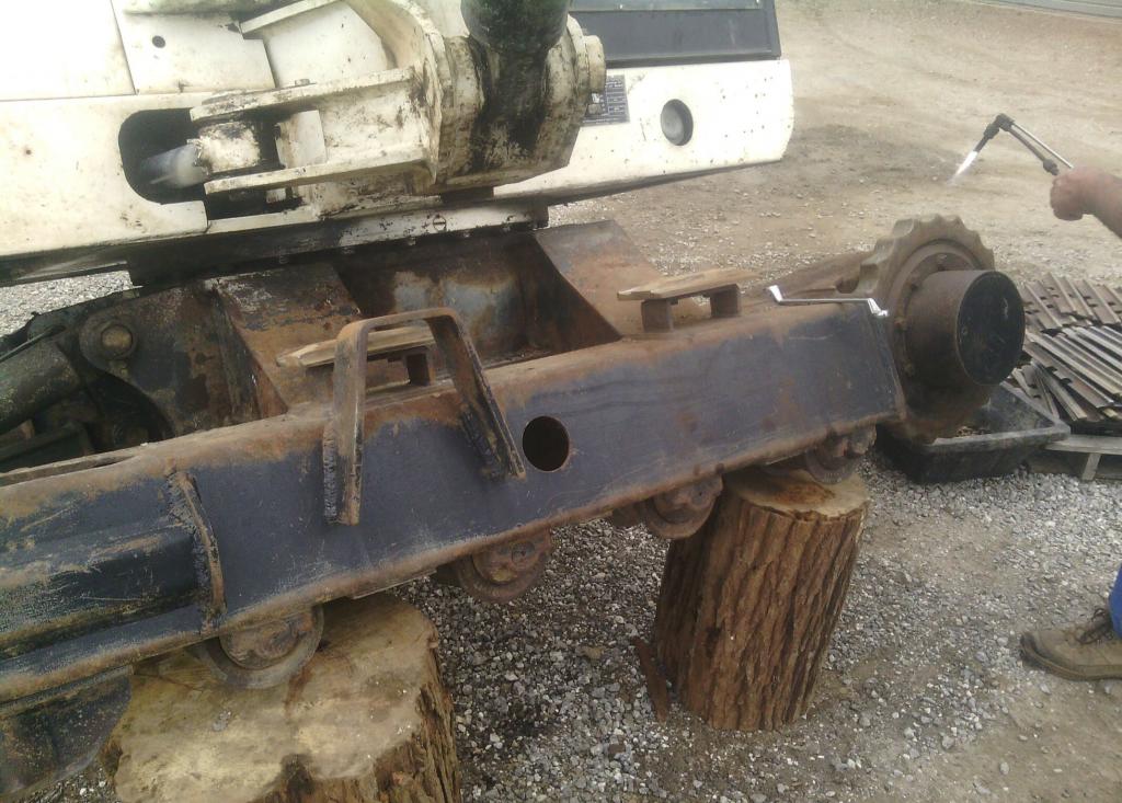

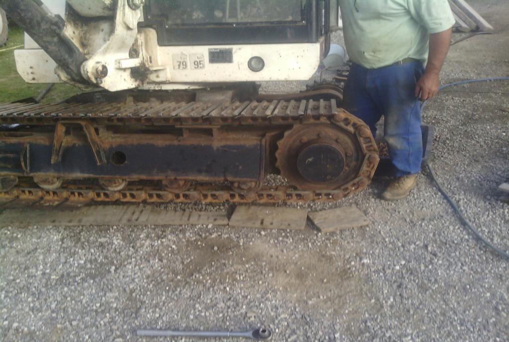

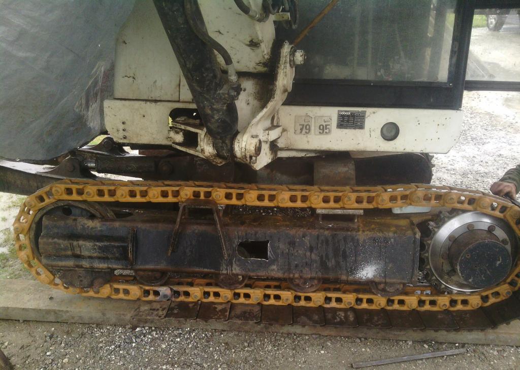

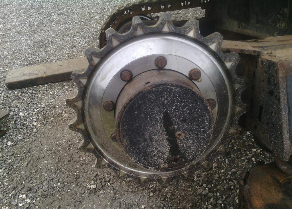

aller remise a neuf du train chaine, changement de la chaine et barbotin.
démontage des tuiles.
coupage de la chaine et démontage des barbotins.
Messages: 748
MessagePosté le: Jeu 24 Avr 2014 - 21:19    Sujet du message: The bobcat!!!!!! Répondre en citant

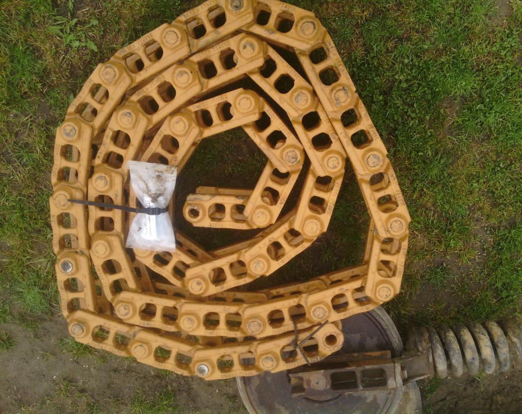

gros nettoyage de tout et mise en place du barbotin neuf.
mise en place de la chaine neuve et raccordement des deux bout en chauffant la maille pour la dilater et introduire l'axe plus facilement
Messages: 748
MessagePosté le: Jeu 24 Avr 2014 - 21:30    Sujet du message: The bobcat!!!!!! Répondre en citant
décapage des porter des tuiles.
remise en place des tuiles
