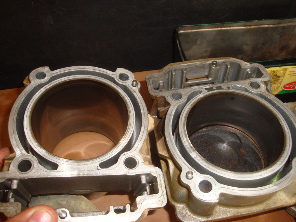

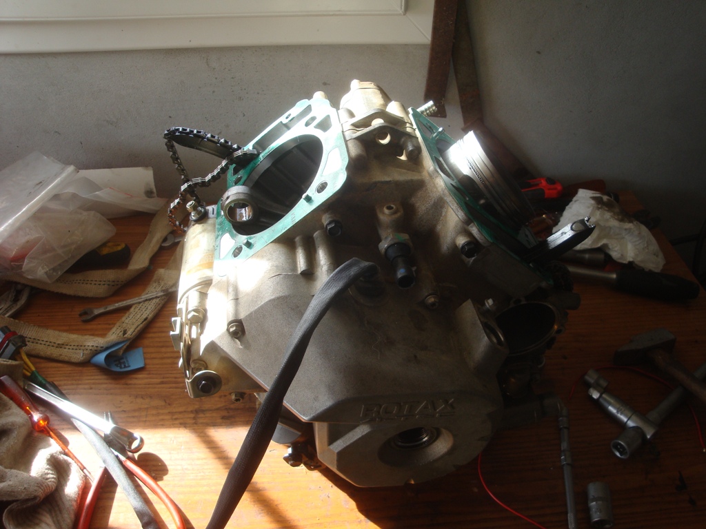

sa y est , j'ai ouvert mon moteur!!!!!!!!! Crying or Very sad Crying or Very sad Crying or Very sad Crying or Very sad Crying or Very sad
y'a des pièces partout!!!!
et le verdict est que........................................................................ J'AI PAS SERRER!!!!!!!!!!!!!!!!
mais qu'est ce qui a alors?????? sa viens d'où????
pas plus de trois y'a n'a un qui dit!!!!!!!!! Mort de Rire la suite bientôt

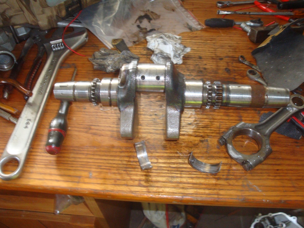

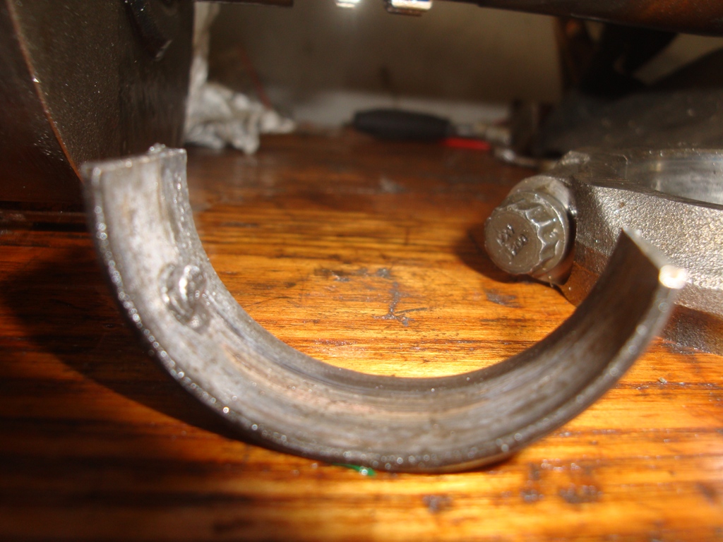

la suite
le problème vient du vilebrequin!?!?
ben presque, je me suis trouver une des bielles bloquer sur le vilebrequin
après démontage sa viens du cousiné de bielle souder sur le vilo.
un téton sait formé sur le coussiné est bouché le troue de lubrification du vilo
voila y a plus que a commander les pièces et remontai tout sa!!!!!!!

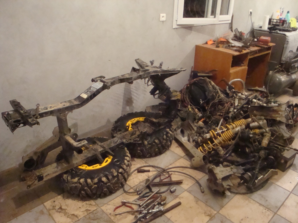

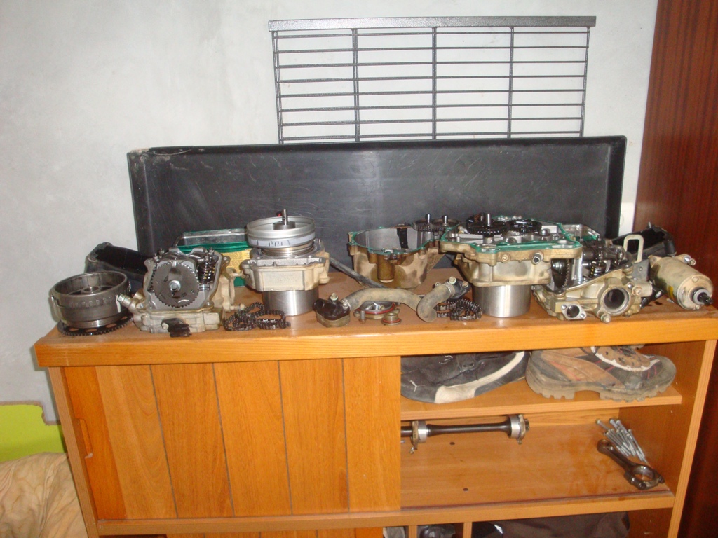

MessagePosté le: Lun 6 Avr 2015 - 22:10    Sujet du message: Randos (moto,vtt,kayak,ski...) Répondre en citant
voila se qui reste du renegade se soir!!!!!!!
Messages: 2 463
MessagePosté le: Mar 7 Avr 2015 - 04:09    Sujet du message: Randos (moto,vtt,kayak,ski...) Répondre en citant
Powaaaaa. Il faut se dire que tu vas le bichonner au remontage à tout nettoyer et qu'il sortira neuf lol
