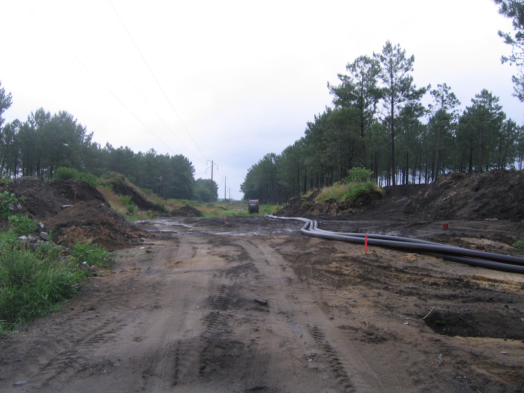

Un petit passage rapide ce soir à permis de voir l'atelier de pose en stand-bye
Je me régale à voir la qualité de travail : respect des compactages , remise en place des terres par couche ... du beau boulot !

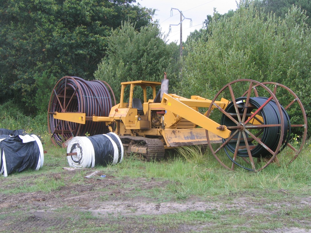

MessagePosté le: Dim 6 Juil 2014 - 17:06    Sujet du message: ERDF ligne Angresse/Soustons/Linxe Répondre en citant

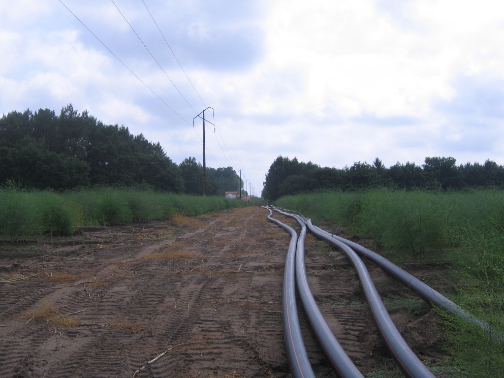

Autre lot attribué à une entreprise luxembourgeoise (ayant une agence à Montauban)
liaison Soustons Angresse afin de permettre le bouclage entre postes HT et remplacer les lignes aériennes qui subissent de grands dommages lors des tempêtes
vue vers le Nord vers Ecoparc Seignosse
Vers le sud

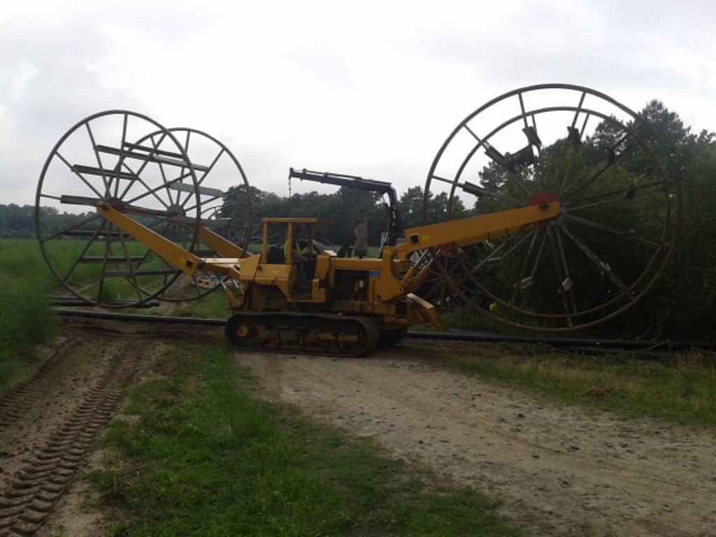

la matière

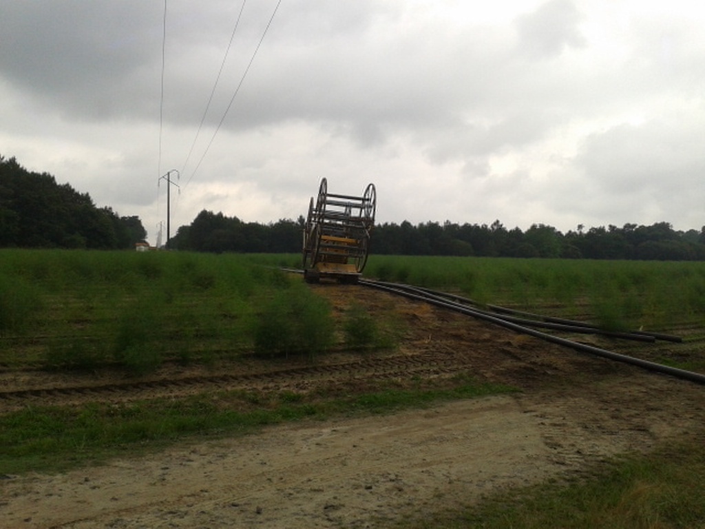

et le dérouleur
MessagePosté le: Dim 6 Juil 2014 - 17:12    Sujet du message: ERDF ligne Angresse/Soustons/Linxe Répondre en citant

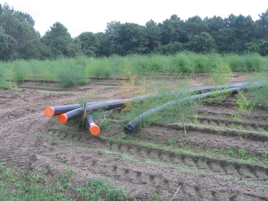

les fourreaux en attente d'électro soudage (la traversée de la RD a déjà été faite)
de retour du déroulage

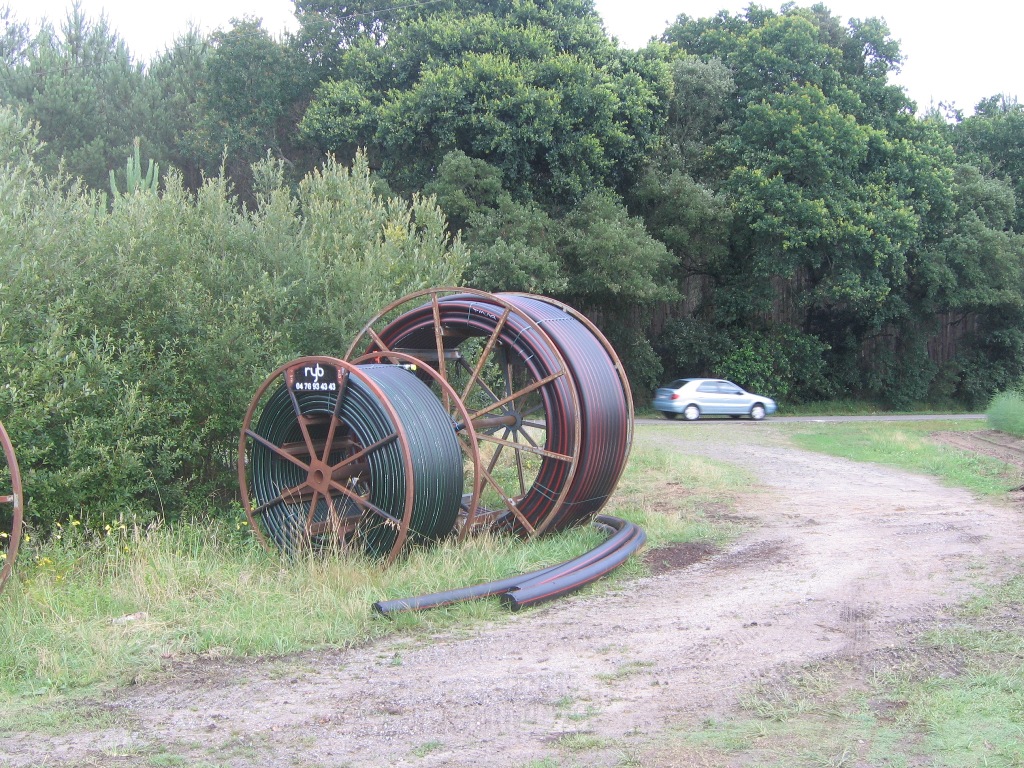

petites précisions techniques :
chaque touret contient 450 ml de fourreaux PEHD
Ici, les hommes sont moins silencieux Wink
rendement trancheuse : de l'ordre de 750 à 1200 ml /jour
Je vais les guetter ces deux prochains jours car ils ne que 5 kilomètres à faire Okay

Bonsoir Basco,
Petite question: pourquoi les câbles HTA ne sont pas enterré directement dans le sol (enfouissement et sablage avec le poseur de la trancheuse) ?
Pour le rendement, c'est très variable si c'est en pleine nature ou en bord de route ,de la largeur de tranchage, suivant la nature du terrain, si on sable le câble a moins que celui-ci soit blindé.
Il y a beaucoup de préparation avant de commencer le tranchage, la trancheuse nécessite un entretien et une vérification journalières.
En moyenne quand tout vas bien on peut dépasser les 1000 m/jour.
MessagePosté le: Ven 11 Juil 2014 - 22:10    Sujet du message: ERDF ligne Angresse/Soustons/Linxe Répondre en citant
honnêtement, je ne sais pas
Surement, une volonté d'ERDF de traiter techniquement (et surement financièrement) de cette manière afin d'équilibrer des budgets d'investissement, c'est pour moi la seule hypothèse plausible
MessagePosté le: Ven 11 Juil 2014 - 23:01    Sujet du message: ERDF ligne Angresse/Soustons/Linxe Répondre en citant
Ok.
Peut-être que le PEHD sert de protection mécanique contre les racines des arbres alentours, a moins que les sols soit agressifs dans cette zone.
MessagePosté le: Sam 12 Juil 2014 - 14:38    Sujet du message: ERDF ligne Angresse/Soustons/Linxe Répondre en citant
Sols sableux, mais effectivement, les pins et autres ont des racines très destructrices, bien que tout ceci soit installés dans des tranchées pare feux

MessagePosté le: Dim 13 Juil 2014 - 15:03    Sujet du message: ERDF ligne Angresse/Soustons/Linxe Répondre en citant
Bonjour
De ce que j'ai compris ce principe permet de limiter les raccordements !!
Celà permet de passer à l'avance les "obstacles" (ruisseaux , routes ...) en fonçage et de raccorder ainsi les tubes/fourreaux
Ca permet aussi d'utiliser des couronnes de câbles de 2000 mètres , ce qui n'est pas rien ... qui pèsent environs 9 tonnes ...
Enfin ça permet de protéger efficacement les câbles et de permettre de "retirer" dans des cas extrêmes
