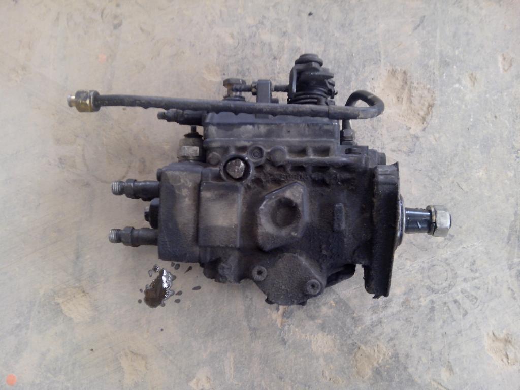

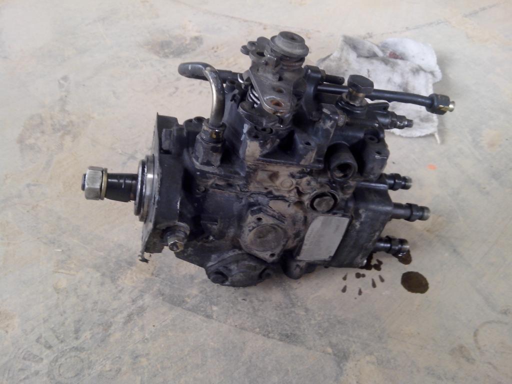

Bonjour à tous,
Quelqu'un peut il me dire comment régler la pompe a injection de mon moteur
Car la pompe de mon nouveau moteur a été réglé pour un tracto, donc 80 CV pour le moteur... Donc le moteur force beaucoup avant que la pompe hydraulique régule.
C'est une pompe Bosch type EV 4.
Voila la pompe du moteur cassé

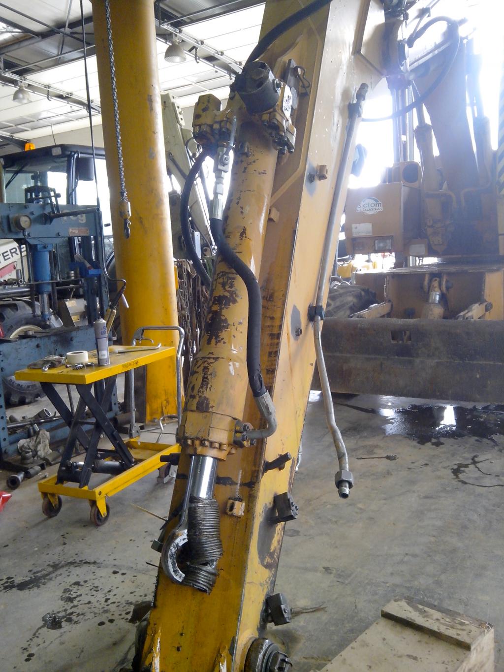

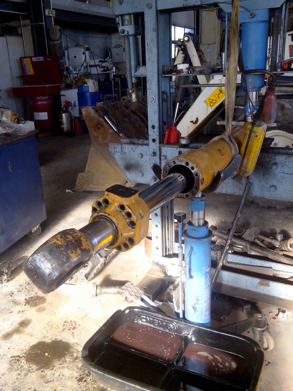

MessagePosté le: Jeu 10 Avr 2014 - 19:32    Sujet du message: Remise en route de ma 688 Répondre en citant
Salut
Je reviens avec quelques nouvelles,
J'ai re-réglé la pompe à injection du moteur en vissant d'un petit quart de tour la vis de richesse et cela vas beaucoup mieux Okay
J'ai enfin put essayer la transmission qui fonctionne bien et pour finir j'ai démonté le vérin du godet qui fuyait comme une passoire

MessagePosté le: Sam 12 Avr 2014 - 10:16    Sujet du message: Remise en route de ma 688 Répondre en citant
Merci pour les photos Tof
Oui si il reste des pièces 'est souvent pas bon signe
Merci pour la vue du vérin Nialcop
