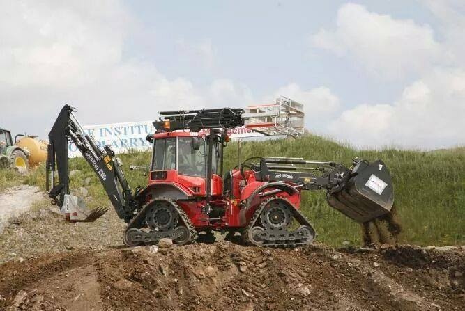

Salut à tous ,
Quelqu'un sait d'où sort cette engins ?
Bastien

Salut Bastien,
C'est un HUDDIG, une marque suédoise de tracto.
Leur site:
http://www.huddig.se/default.asp?lng=en
bastien61
Inscrit le: 01 Oct 2014
Messages: 396
MessagePosté le: Dim 2 Nov 2014 - 15:57    Sujet du message: Choix tracto-pelle Répondre en citant
Ah oui je vais jeter un œil à ça merci bien , ça doit être des monstres en terrain mouiller !!
Bastien
Messages: 1 143
MessagePosté le: Lun 3 Nov 2014 - 21:06    Sujet du message: Choix tracto-pelle Répondre en citant
Bonsoir Bastien,
C'est sur que sa doit aider un peu:
Il y a d'autres vidéos pour se rendre compte... Okay
Messages: 11 827
MessagePosté le: Lun 3 Nov 2014 - 22:26    Sujet du message: Choix tracto-pelle Répondre en citant
 Les tractos à chenilles , c'est pas nouveau !!! Mr. Green
Avant l'arrivée des 4 roues motrices , c'était même très courant ...
Messages: 3 326
MessagePosté le: Mar 4 Nov 2014 - 06:08    Sujet du message: Choix tracto-pelle Répondre en citant
Sacrée bécane ce huddig
J'aime bien et avec le gyro champion  Okay
bastien61
Messages: 396
MessagePosté le: Mar 4 Nov 2014 - 06:36    Sujet du message: Choix tracto-pelle Répondre en citant
Sa doit être bien pratique en zone humide pour des travaux d'entretien ou de travaux forestier
J'aime bien le principe sur une base de trax ce serait tellement pratique dans notre centre d'enfouissement !!!

Inscrit le: 16 Mar 2012
Messages: 307
Localisation: corrèze
MessagePosté le: Mar 4 Nov 2014 - 07:49    Sujet du message: Choix tracto-pelle Répondre en citant
Oui un sacré engin, mais à quel prix!
Plus de 300000€  Twisted Evil
bastien61
Messages: 396
MessagePosté le: Mar 4 Nov 2014 - 20:00    Sujet du message: Choix tracto-pelle Répondre en citant
Ah ouai ça tape !!
