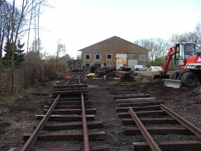

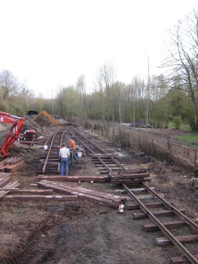

MessagePosté le: Mer 19 Mar 2014 - 14:26    Sujet du message: Crèvecoeur le Grand - Saint Omer en Chaussée (60) Répondre en citant
Quelques nouvelles d'hier avec une petite équipe de 3. On avait de la place pour manger le midi!
Démontage du soubassement d'une grue hydraulique qui était dans le passage de la voie.
Puis approvisionnement en traverses et en rails. Prochaine étape, tirefonnage!

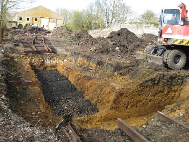

MessagePosté le: Mar 25 Mar 2014 - 18:31    Sujet du message: Crèvecoeur le Grand - Saint Omer en Chaussée (60) Répondre en citant
Salut à tous,
Quelques petites nouvelles d'hier.
Les deux premières voies de service sont arrivées à leur terminus!
Une bonne journée sera nécessaire pour tirefonner tout ça.
Nous avons aussi profité du beau temps pour finir de creuser la fosse (et pour manger dehors  Razz ). Une couche de ballast a été étalée au fond afin de faire une bonne base pour la dalle.
La prochaine étape sera de placer un regard d'évacuation et de mettre les règles pour le béton. Ca commence à prendre forme!

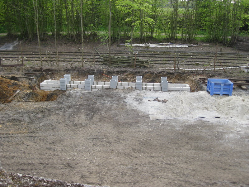

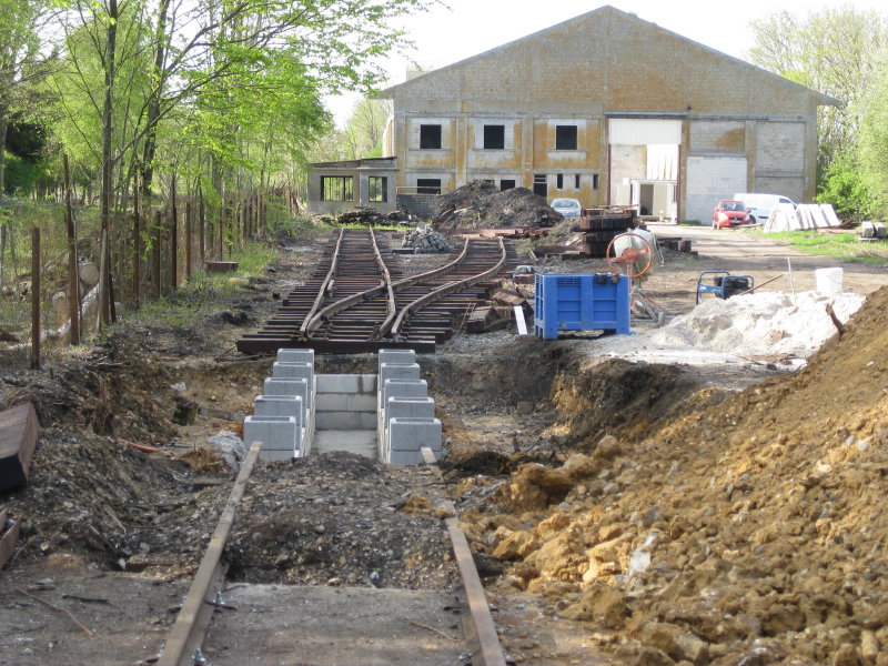

MessagePosté le: Dim 20 Avr 2014 - 10:02    Sujet du message: Crèvecoeur le Grand - Saint Omer en Chaussée (60) Répondre en citant
Bonjour à tous,
Voici quelques nouvelles de notre fosse à locomotive.
La semaine qui vient de passer a été consacrée au montage des piliers et des murs.
Voici 2 photos.
Dans la semaine qui vient on a prévu de commencer à remblayer un peu sur les côtés puis d'installer les rails pour les sceller.
Bon dimanche
