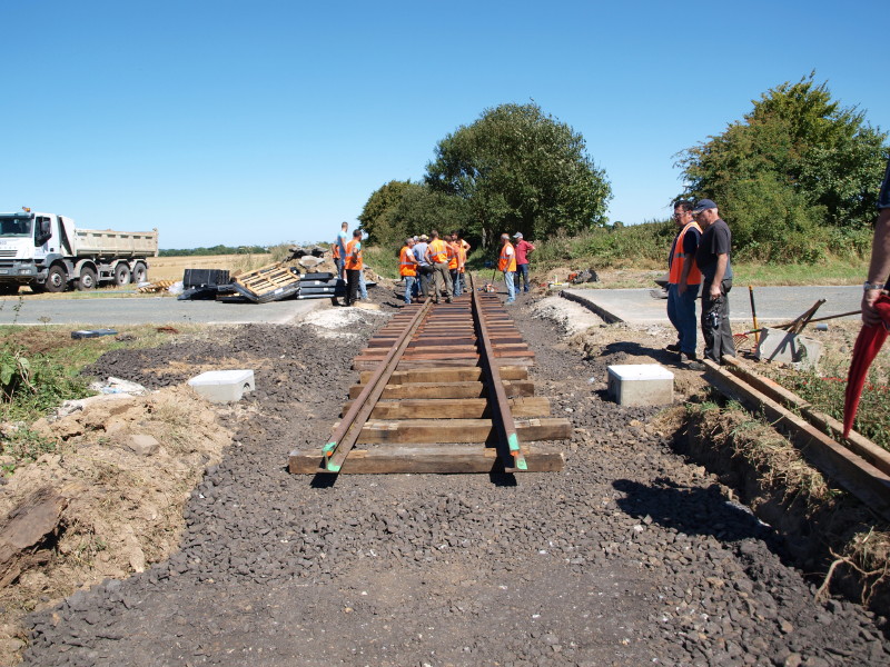

Sinon les nouvelles du chantier sont bonnes. Ce soir les rails sont assemblés avec les traverses et le tout est calé a peu près au niveau de la route.
Demain matin derniers réglages pour se mettre nickel et ils débuteront le montage du platelage.

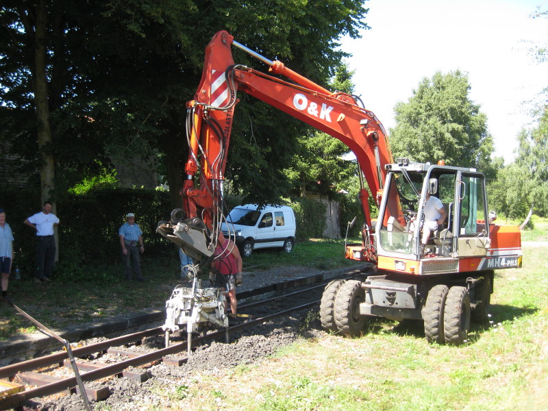

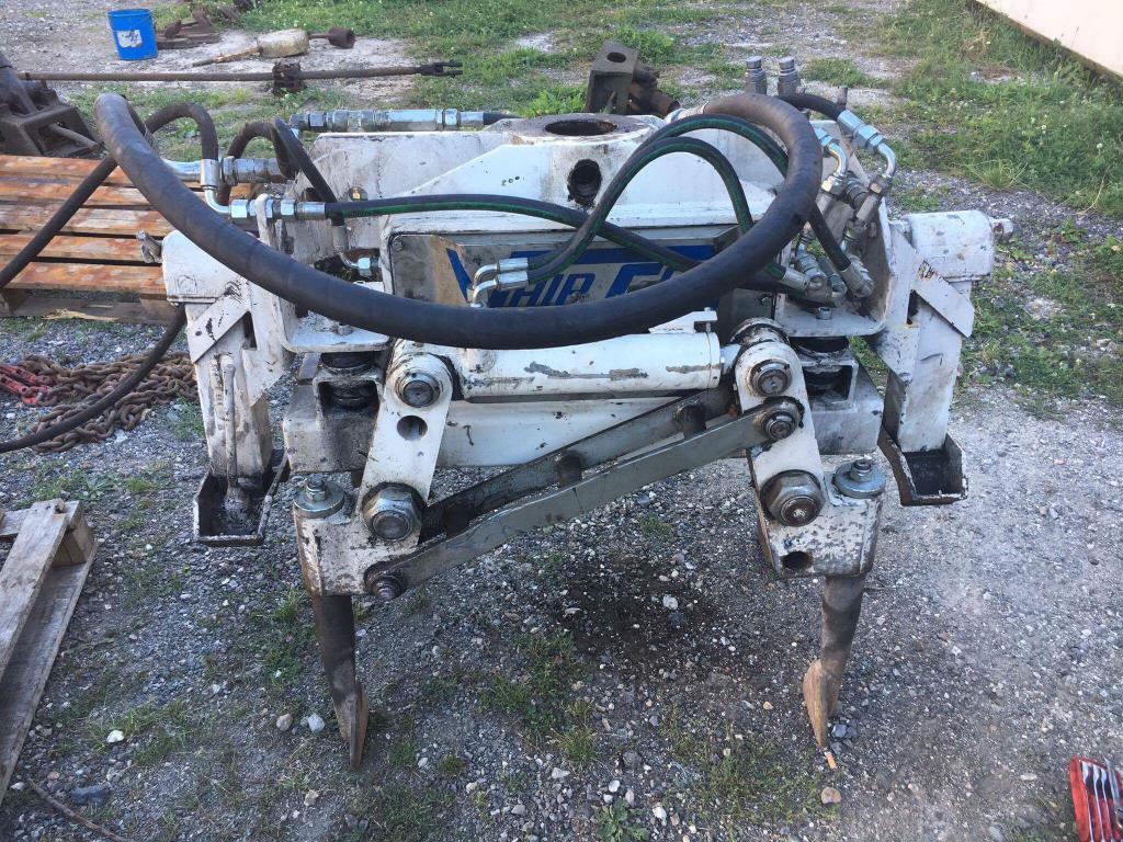

Un ami d'un membre nous prête un groupe de bourrage que voici Okay
On l'a reçu ce soir et on va l'adapter à notre pelle demain. Par contre j'ai une petite question.
Il y a sur cette appareil en plus de l'ouverture - fermeture des bourroirs il y a un système qui permet de faire vibrer l'ensemble.
C'est un petit moteur hydraulique avec un excentrique. Il y a dessus une arrivée d'huile, un retour et un drain.
Le drain on a prévu un tuyau qui retourne direct au réservoir.
Par contre pour l'arrivé et retour d'huile vu les raccords qu'ils ont mis on dirait qu'ils ont prit les prises BRH.
Y a pas de risque au niveau des pressions? C'est les même sur les prises BRH que le vérin de cavage?
Merci d'avance pour vos conseils Wink

Mon petit pas de problème pour ton circuit ydro!!!!!
Y'a un drain !!!!!!
Bonne continuation pour votre chantier Okay

Merci pour le tuyau....
La pièce d'adaptation a été commandée hier et elle est déjà prête!
Pour les raccords hydraulique pareil, tout a été fait dans la journée.
Donc ce matin on raccorde et on essaye.

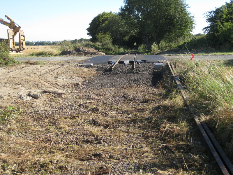

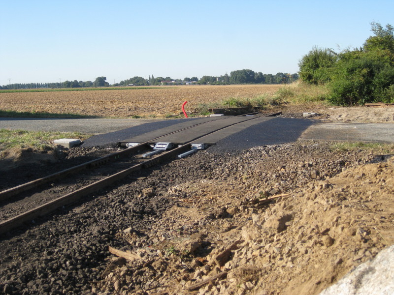

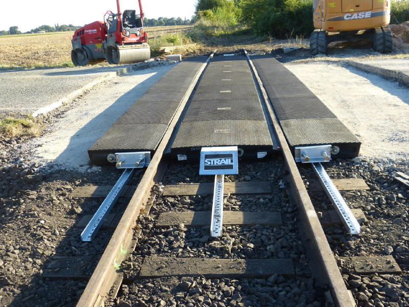

Sinon pour le PN ça avance bien. On a juste du refaire démonter une fois le platelage au début du montage car on ne s’était pas compris avec la boite.
La route étant fortement bombée, on les a fait relever la voie afin de mieux être raccord avec la route.
voici la voie en cours de pose
puis le platelage en place  Cool
aujourd'hui mise en place de l'enrobé!  Okay

slt faudras pas oublié les cornieres sur le strail pour les enrobés sinon apres grosses galères!! jmf

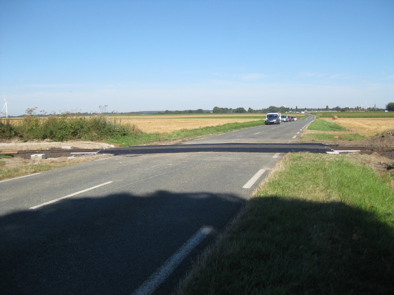

MessagePosté le: Ven 26 Aoû 2016 - 06:11    Sujet du message: Crèvecoeur le Grand - Saint Omer en Chaussée (60) Répondre en citant
Salut,
Oui on avait prévu le coup.
Mais bon.... Les galères on déjà commencé.
Ce matin les mecs on fait le raccord à la va vite pour vite se barrer à la maison. Déjà si on ne les freinait pas un peu il bâclait tout pour pouvoir rentrer mercredi soir! Twisted Evil
Du coup quand je suis arrivé ca me plaisait pas trop. D'un côté ça va mais de l'autre il y a une forte bosse.
On s'est donc mis d'accord avec la DDE d'émettre une réserve sur le raccord d'enrobé puis du coup que si ça bouge la boîte reviendrai.
Sauf qu'en début d'après midi la DDE nous dit : bon on a regardé de plus près la pente n'est pas dans les tolérances....
Du coup la route reste barrée.
Bref la galère commence pour pouvoir faire revenir la boîte.... même si des fois il y a des claques qui se perdent !
Voici la bête en photo :
Sinon côté bourrage l'adaptation est nickel et on avance plus vite que prévu!
Merci pour les conseils de branchement

slt maitenant t as plus le choix il faut que t allonges tes rampes parce que si il faut redescendre la voie, déquillage obligatoire bonjour l angoisse!! jmf

Salut, oui c'est ce qui est prévu.
On a rendez vous avec Colas lundi. C'est eux qui ce chargerons de ca normalement. Wink

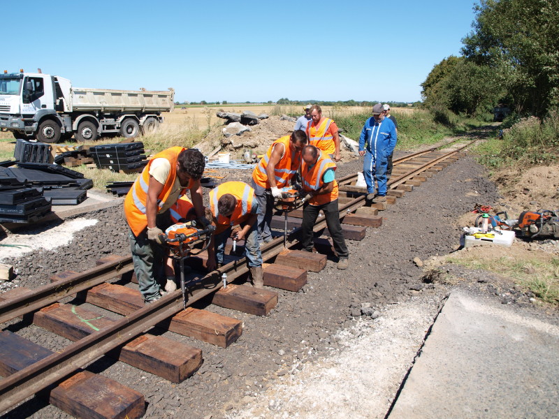

Voici une petite vidéo du groupe de bourrage en action. Okay
https://m.youtube.com/watch?v=tFDVXAlFr6o&feature=youtu.be
Le rendement est bon, voir même très bon car on m'avais dit environ 100 à 150m jours
Et la on a fait 425m dont 2 appareils en deux grosses après midi de 6h
