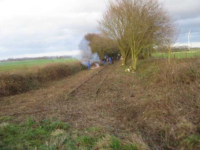

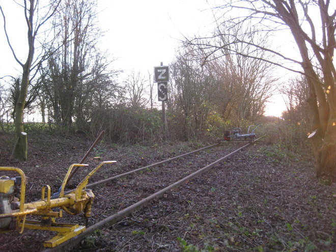

Bonsoir,
Voici quelques nouvelles de notre chantier à Crèvecoeur le Grand.
Tout d'abord nous avons terminé le défrichage de la voie jusqu'à la route RD 149.
Puis nous avons procédé au detirefonnage des rails.

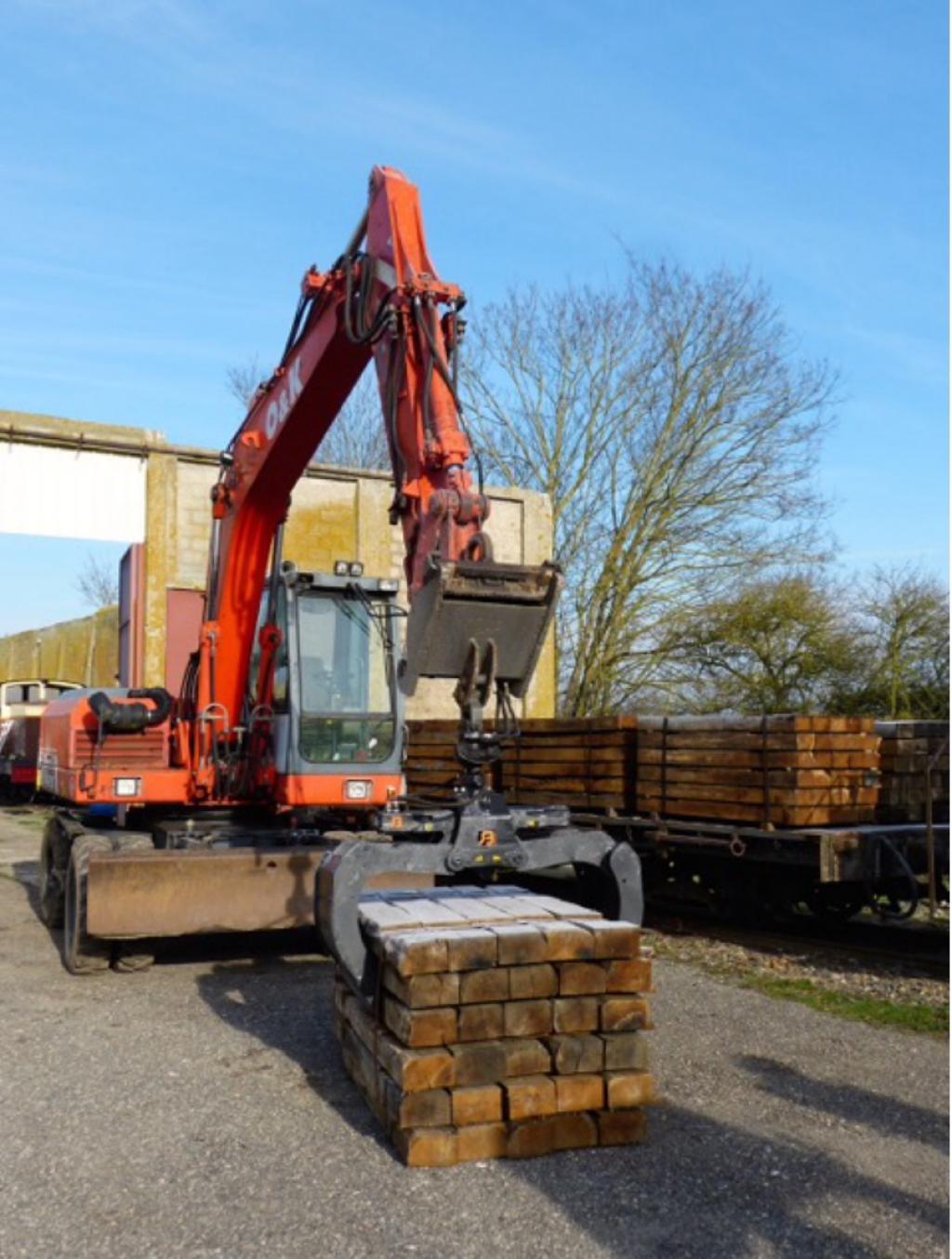

Et pour finir, nous avons reçu notre nouvelle benne preneuse qui est beaucoup plus polyvalente pour notre activité.

 Salut "anthony" ...
Là vous êtes bien équipé : benne preneuse neuve et les deux godets tranchée et curage !! Okay

Et oui, maintenant qu'on a tout l'équipement, il y a plus qu'à! Mr. Green

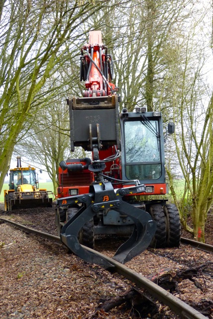

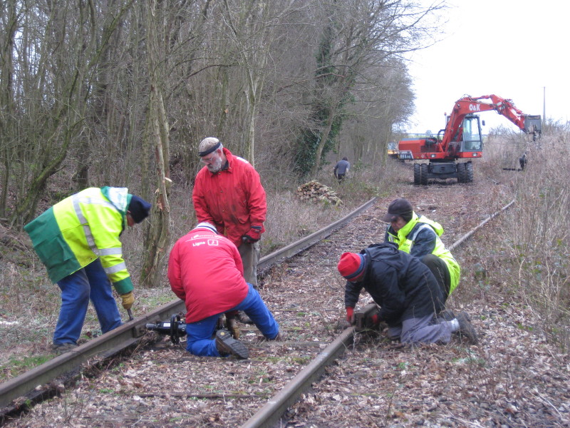

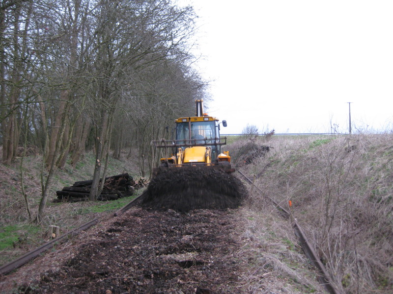

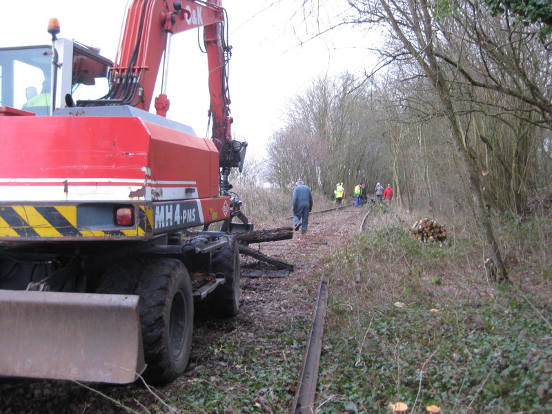

Sinon comme prévu le chantier de dépose a eu lieu vendredi et samedi.
Pour l'occasion un nouveau membre est venu prêter main forte avec son tracto pelle ce qui a permis de niveler la plateforme dans la foulée!
La méthode commence à être rodé. Tout d'abord on démonte les boulons d'éclisses à la clé à chocs.
Puis on écarte les rails
Ensuite on enlève les traverses ( qui ne sont plus toutes jeunes!)

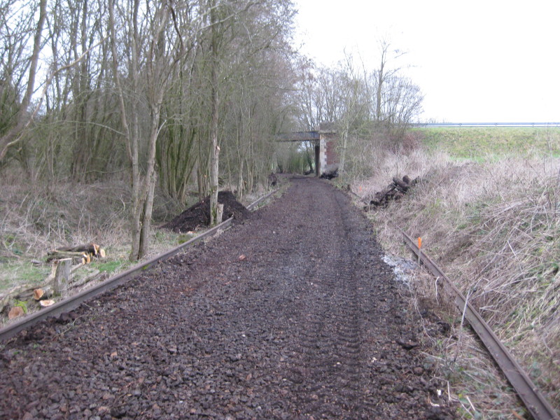

Et enfin on enlève l'excédent et ballast qui sera réutilisé par la suite.
Et voilà, la plateforme est prête à recevoir les traverses neuves.
A bientot pour le remontage et les premiers trains de service! Cool

 Anthony je vois que la nouvelle benne preneuse rends bien des services !!!  Mr. Green
Ca avance vite quand il y a du monde et des moyens ... Okay

MessagePosté le: Mer 10 Fév 2016 - 12:30    Sujet du message: Crèvecoeur le Grand - Saint Omer en Chaussée (60) Répondre en citant
Tu m'étonne. On est super content de notre choix!
Et le mec au tracto il gère bien son engin. Du coup un travail nickel en un temps record!
Et ce week end on remet ça avec la distribution des paquets des traverses. Okay

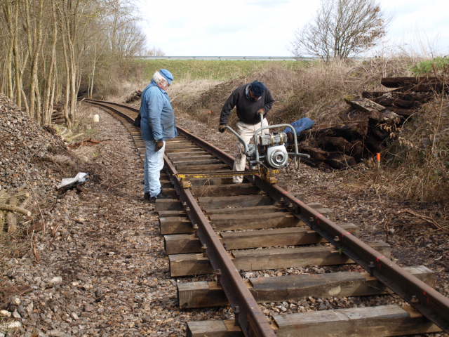

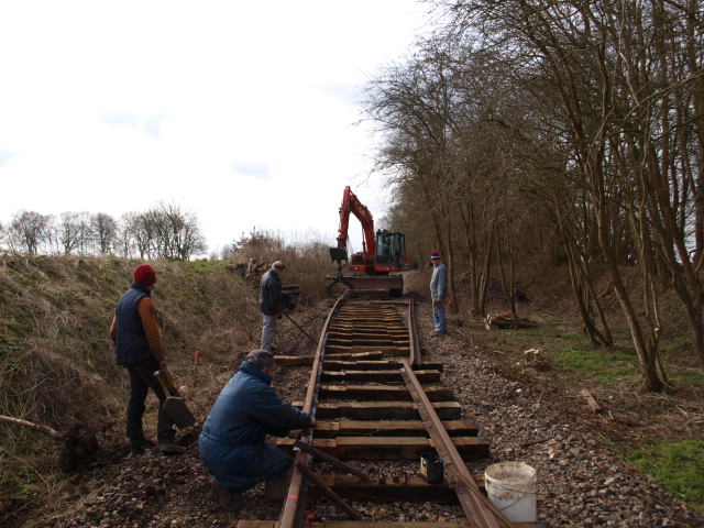

Puis quelques photos de la pose des 400m suivant en direction du PN 15.
Mise en place des traverses et des rails
Serrage des tirefonds
Environ une dizaine de personnes étaient présentes chaque jour. Cela permet un avancement compris entre 100 et 150m par jour!

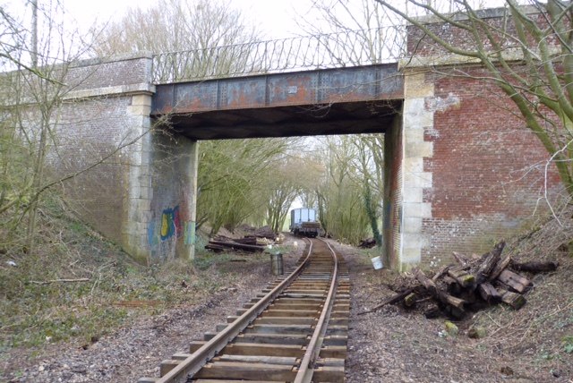

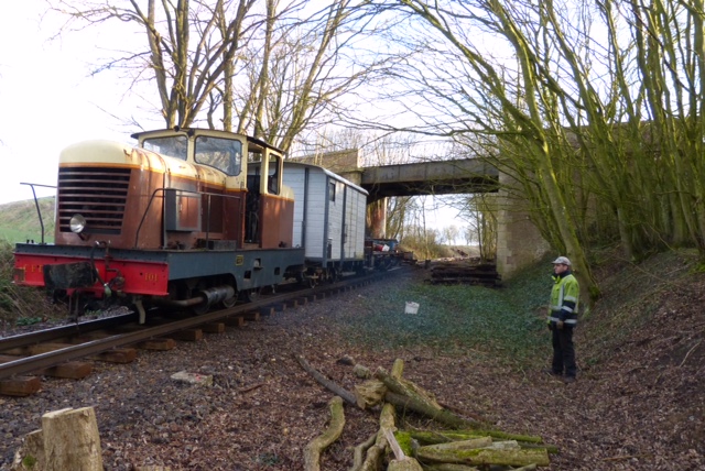

Le train de travaux avance au fur et à mesure afin d'avoir tout l'équipement nécessaire à porté de main.
C'est le premier convoi ferroviaire à passer sous ce pont depuis de nombreuses années!

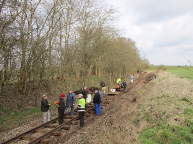

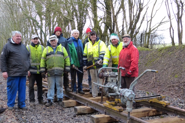

Une petite photo de groupe le dernier jour de pose. Là on prenait la pose.... Mr. Green
A ce jour, en 6 jours de travail, il nous reste environ 300m à poser avant d'atteindre notre objectif de cet hiver qui est la D 149 (PN 15).
Cela sera donc fini avant la fin du mois!
Ensuite ça sera opération ballastage dans un premier temps, puis bourrage dans un second.
