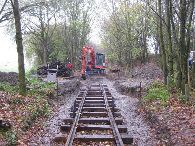

Quelques nouvelles de ces derniers jours.

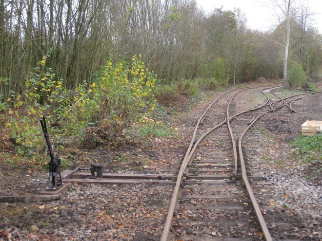

Pour commencer nous avons mis en place le levier d'aiguille précédemment préparé.

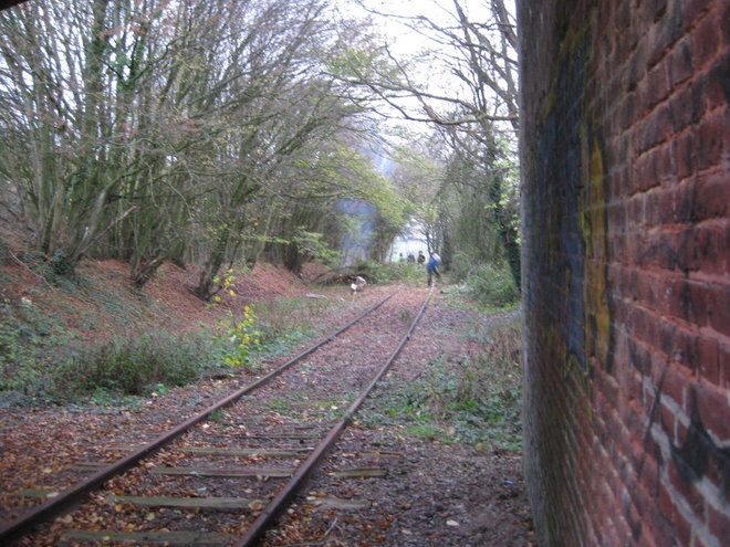

Puis nous avons poursuivi l'élagage afin de prolonger la voie en direction de Rotangy.
Nous somme arrivés au niveau du pont routier de la route menant à Froissy.
Puis les travaux de mise en place du nouveau passage à niveau sur le chemin agricole sont pour bientot!

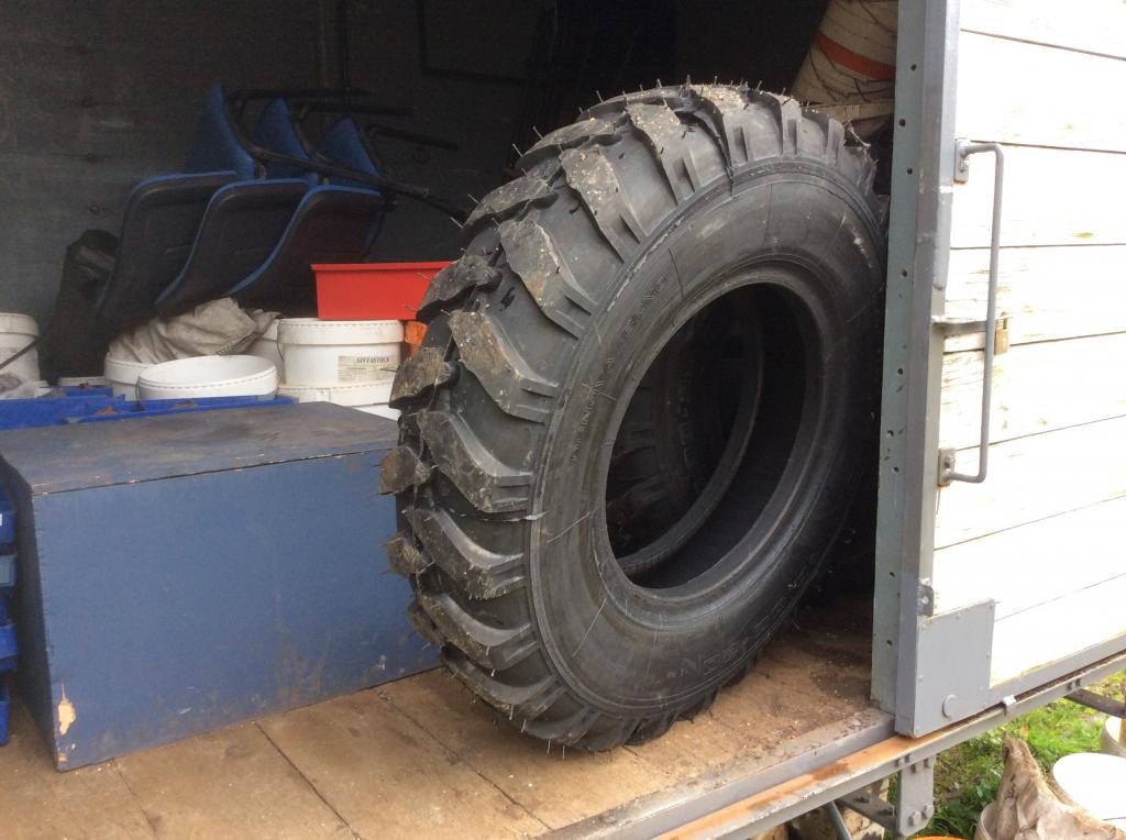

Puis nous avons investi dans 2 pneus d'occasions rechappé pour la pelle. Car on a pas envie d'être bloqué si par malheur on éclatait un pneu a cause d'un rail.
A la semaine prochaine pour les photos des travaux ;-)

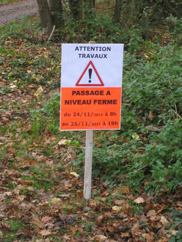

Beaucoup d'activité sur Crèvecoeur ces dernier jours.
Ps : "@"Obélix" : tu devrais voir quelque chose de familier sur les photos qui nous a rendu un sacrée service pour extraire le PN! Mort de Rire

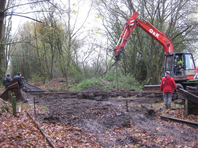

Pour commencer il y a eu la remise en état du passage à niveau du chemin agricole qui est en prolongement de la rue de l'abbaye.

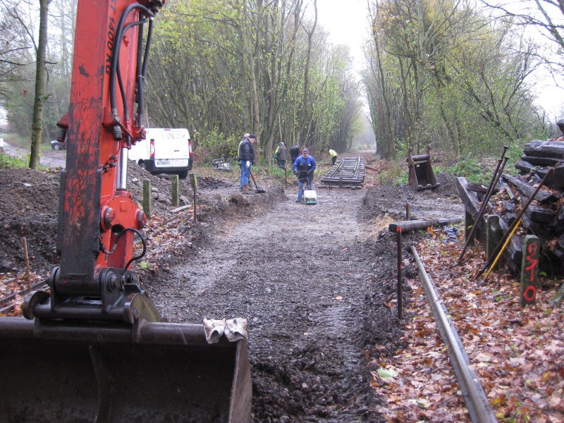

Ici on enlève le PN qui est en voie normale :
Puis on égalise la plateforme qui va recevoir le PN qui a été préparé d'avance :

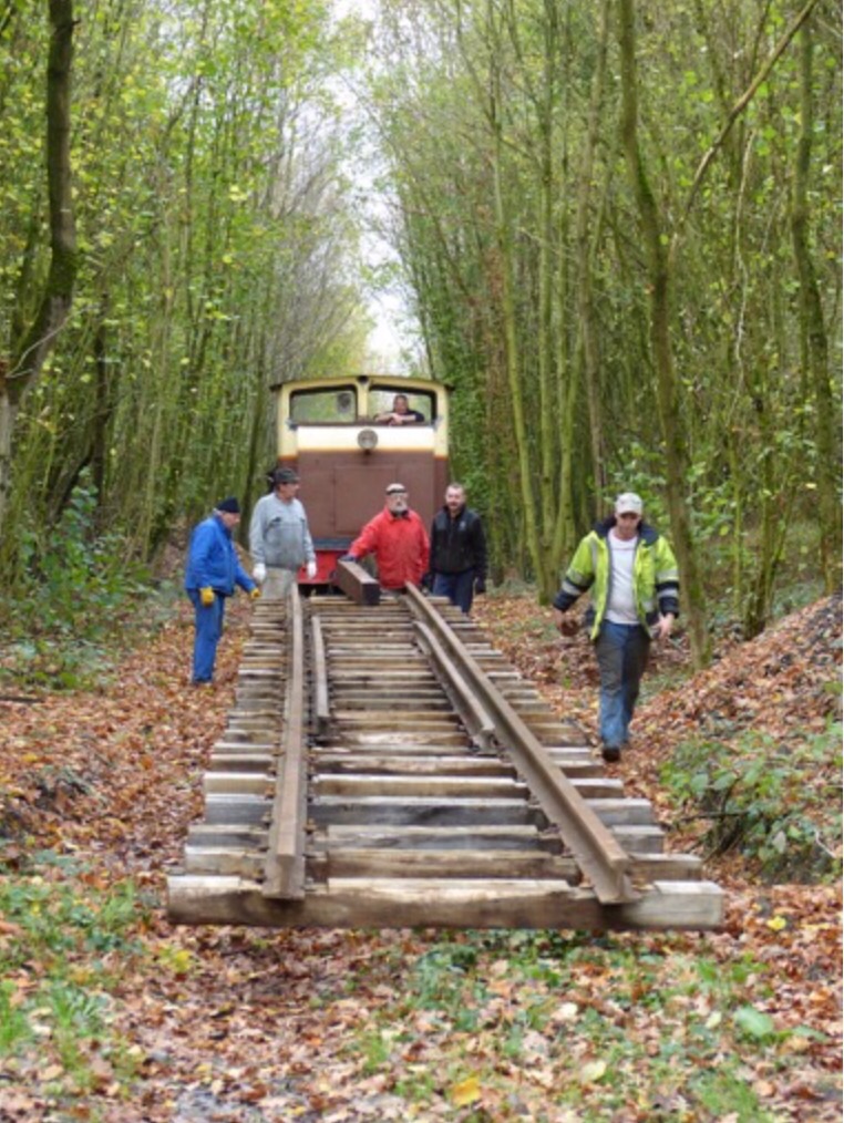

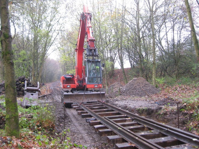

Ensuite, mise en place du coupon et raccordement à la voie déjà en place :

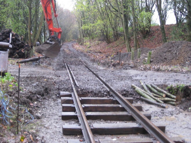

Puis on regarni la voie au niveau des contre rail pour le passage des engins agricoles :

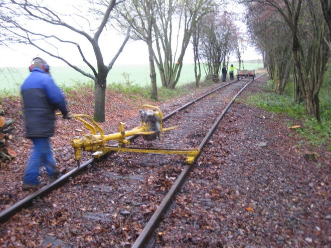

Et pendant ce temps une équipe assure le detirefonnage de la voie normale.

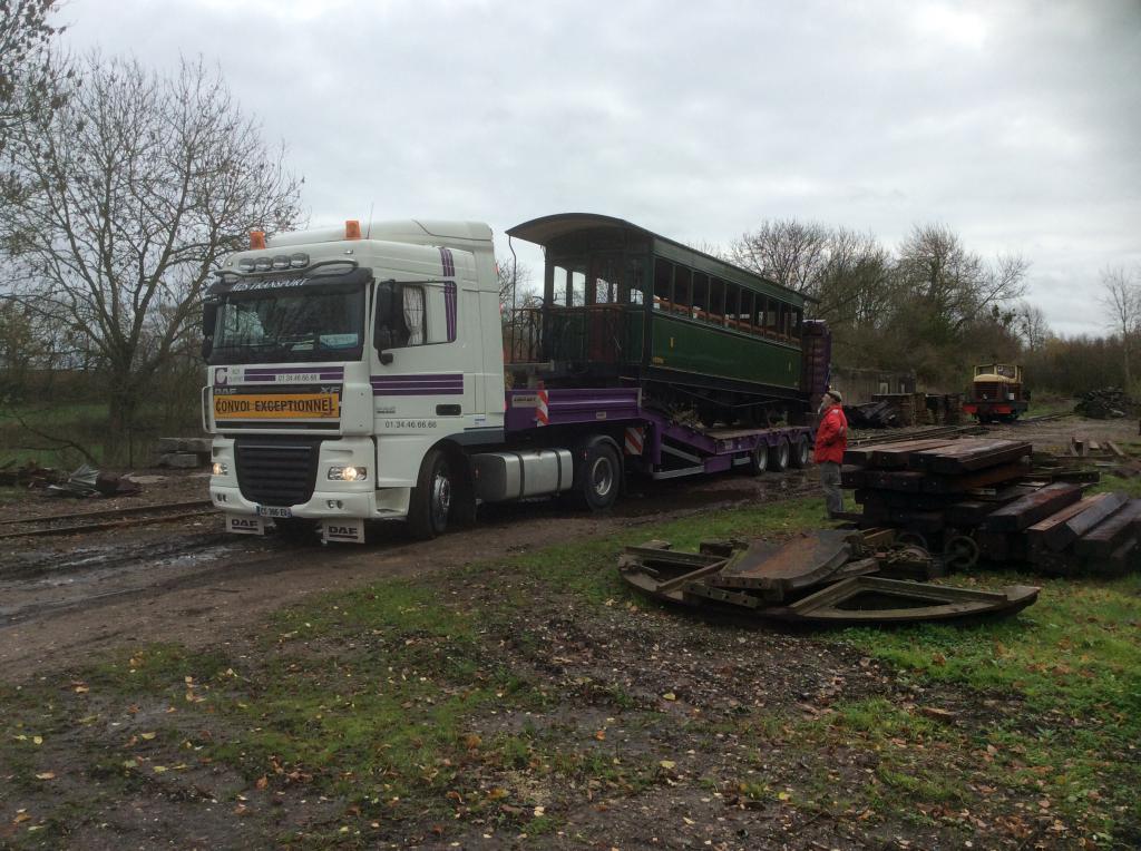

Et enfin, lundi dernier nous avons chargée la voiture ex Vienne sur un camion afin qu'elle participe à la fête de la vapeur du chemin de fer de la Baie de Somme en avril prochain ;-)
