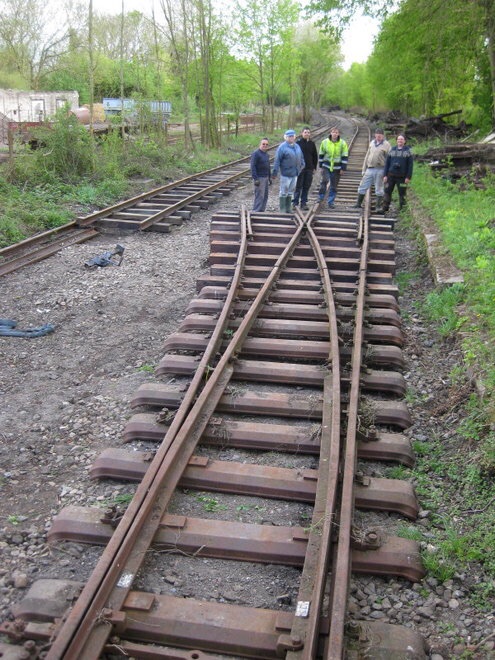

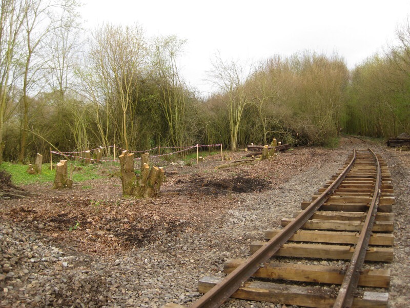

MessagePosté le: Sam 4 Avr 2015 - 10:06    Sujet du message: Crèvecoeur le Grand - Saint Omer en Chaussée (60) Répondre en citant
Bonjour,
Pas eu trop le temps de donner des news ces derniers temps et puis bon pas trop de chantier spectaculaire non plus.
On a surtout pris le temps de finir tout ce qui a été commencé un peu partout.
Mais bon la on se remets sur de gros chantier. Hier on a commencé l'assemblage d'un aiguillage qui viendra prendre place à quai.
Encore une demi journée de taf et ca sera bon.
Et aussi dans 15j arrivée d'une seconde livraison de traverses  Cool

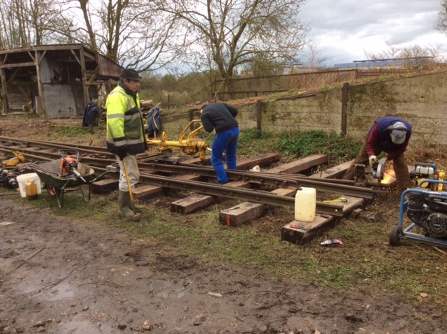

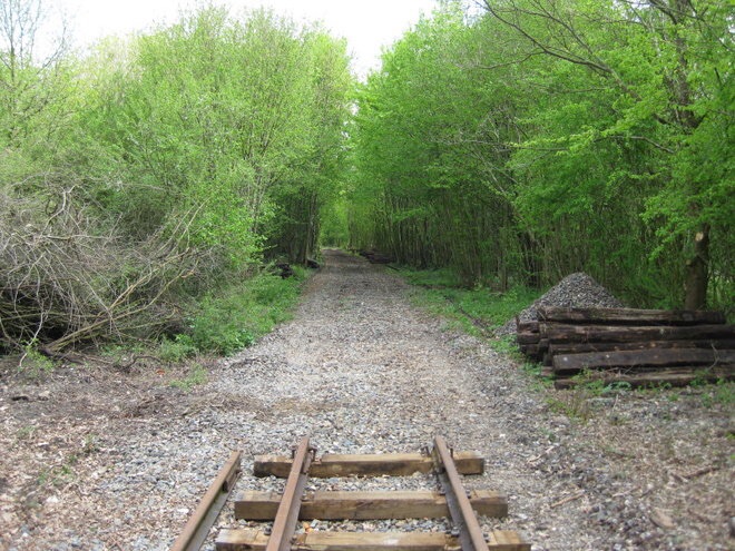

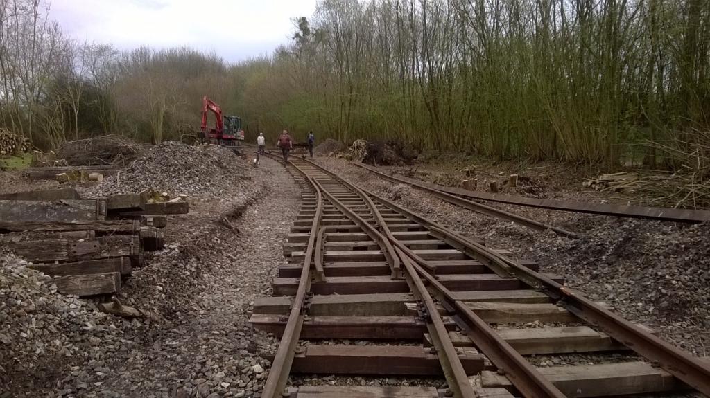

MessagePosté le: Mar 14 Avr 2015 - 16:45    Sujet du message: Crèvecoeur le Grand - Saint Omer en Chaussée (60) Répondre en citant
Bonjour,
C'est reparti pour la pose de la voie!
Objectif pour fin mai, arriver au bout du premier tronçon de 425m afin d'avoir tout l'été pour effectuer les mises au point ainsi que le ballastage.
Sur cette seconde photo on voit la voie métrique qui rattrape la voie normale. Dans les jours à venir cette dernière sera démonté en vue de sa conversion a voie métrique!

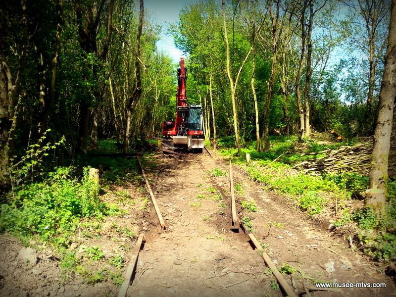

MessagePosté le: Sam 2 Mai 2015 - 10:37    Sujet du message: Crèvecoeur le Grand - Saint Omer en Chaussée (60) Répondre en citant
Et oui ça change!!! Et ca a encore pas mal changé ces dernier jours.
Pour commencer nous avons mis en place l'aiguille a quai qui va permettre le changement de bout de la locomotive.
Encore bien deux petites journées en perspective pour finir ce bout.
Puis il y a eu la dépose de l'ancienne voie normale jusqu'au premier PN qui est un chemin agricole.
Comme d'hab on détirfonne, on écarte les rails puis on enlève les traverses.
Ensuite un petit coup de godet et c'est près pour la repose!
Normalement pour mi Mai la voie métrique sera arrivée à ce petit PN.   Wink
