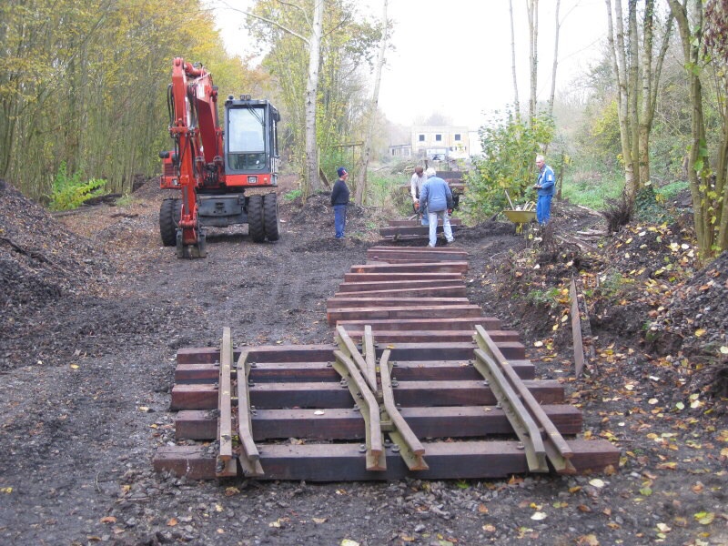

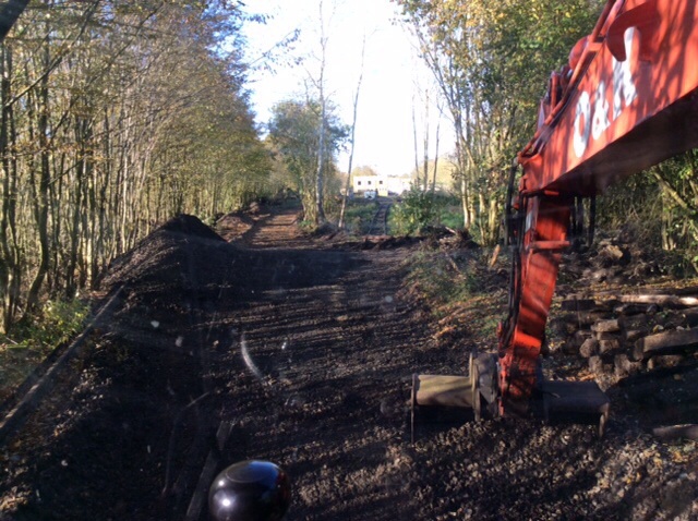

MessagePosté le: Jeu 13 Nov 2014 - 17:28    Sujet du message: Crèvecoeur le Grand - Saint Omer en Chaussée (60) Répondre en citant
Hello, hier c'était décapage de l'ancien ballast et nivelage de l'emplacement des 2 appareils de voie.
Ça sera à cette endroit que les voies de service vont rejoindrent la voie principale.
Rendez vous la semaine prochaine pour la mise en place d'au moins un des deux appareils. Wink
A+

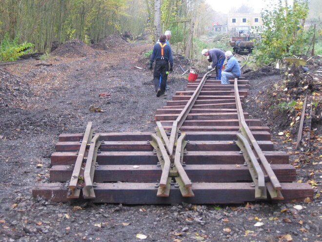

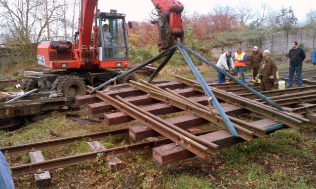

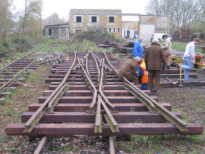

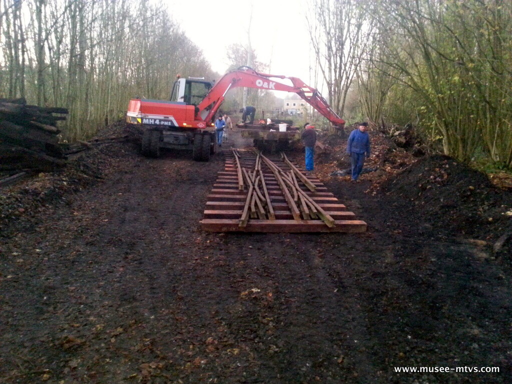

MessagePosté le: Sam 22 Nov 2014 - 12:15    Sujet du message: Crèvecoeur le Grand - Saint Omer en Chaussée (60) Répondre en citant
Ça y est la fameuse TJD est terminée! (Même si il reste quelques lame d'aiguille à installer)
Du coup on a débuté le transfert hier ainsi que le raccordement de la première partie. Mais comme la nuit tombe vite j'ai pas de photo de fin de chantier ;-)
TJD terminée
Transfert des éléments
Mise en place de la première partie
Puis pose des rails de raccord
A la nuit tombée la voie était raccordée. Il ne reste qu'un léger dressage à effectuer puis le ballastage.
Ensuite il faudra reconstituer le puzzle.
A bientôt pour la suite Wink

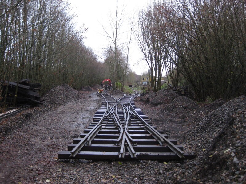

MessagePosté le: Ven 12 Déc 2014 - 13:01    Sujet du message: Crèvecoeur le Grand - Saint Omer en Chaussée (60) Répondre en citant
Voici une petite vue de la TJD qui se monte bien. A la nuit c'était quasi terminé.
Mardi et mercredi on commence à tirer la voie qui part au fond sur la gauche!
A la semaine prochaine pour une petite vue de ce chantier!

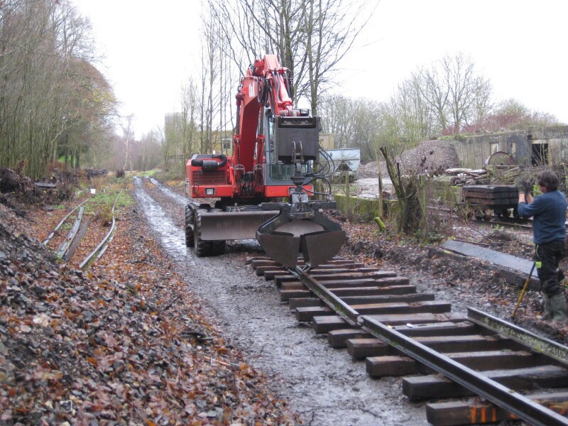

MessagePosté le: Jeu 18 Déc 2014 - 13:42    Sujet du message: Crèvecoeur le Grand - Saint Omer en Chaussée (60) Répondre en citant
Hello,
Comme promis voici deux aperçu du chantier en milieu de journée hier..
Ça avance bien même si pour le moment on est dans des anciens rails de réemploi qui font entre 7 et 8 mètres. Du coup il y a beaucoup de joints de rails à éclisser et ça prend beaucoup de temps. Mais bientôt nous seront sur du rail un peu plus récent qui est en tronçons de 36m.
ici la pose des rails sur les traverses :
