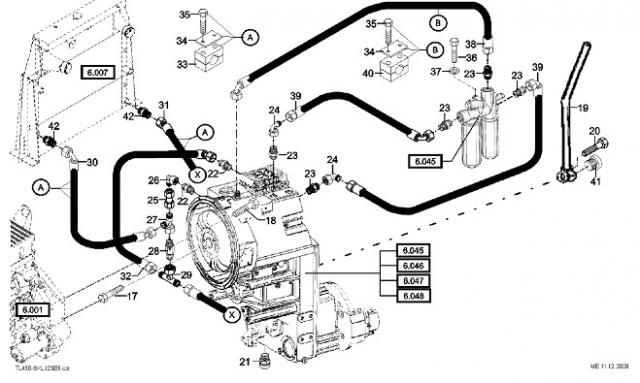

BONJOUR
j'ai un probleme de niveau de huile de la boite a vitesse
  moteur en marche=  le niveau d'huile est en dessous le minimum de la jauge
  moteur a l'arrét =  le niveau d'huile monte jusque a éjecter la jauge de sa place
  existe t'il un reniflard pour la B.V ?
pouvez vous m'éclairer  SVP ...

 "nacer" , surement que t'as un problème d'émulsion de ton huile ...
L'entrée d'air dans l'huile quoi !!! Ce qui augmente le volume quand la transmission tourne///
La pompe qui sert à alimenter les embrayages est en bon état ? T'as pris les pressions ???
Ou
T'as un problème sur ton convertisseur de couple ???

salut "exca",merci beaucoup pour vos conseils . je crois que le probléme est résolu.
   j'ai trouver un sorte de reniflard (un orifice ). en haut da la B.V qui es totalement colmaté par  la poussiére
   je l'es bien nettoyer. changer les filtres a l'huile et faire un vidange
          j'ai démarré la machine essai et sa marche bien. je te remercie encore
              voici une photo du reniflard
