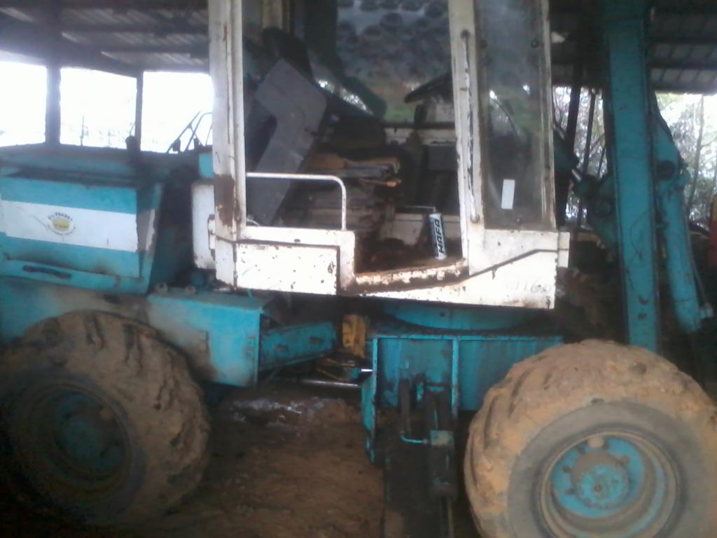

bonsoir,je suis agriculteur dans le tarn et j'ai deux mécalac 11cx un de 1987 (cabine carré et patin sur les cotés) qui n'avance plu et un de 1996 (cabine arrondie et patin devant avec blocage de l'articulation) qui avance mais vraiment pas vite. En ce moment je modifie mon combiné de sciage fendage de bois en lui mettant une pompe a8v 55 d'une pelle Liebherr et j'aimerai savoir à quoi servent les vis de réglage qui sont dessus et comment on la règle.

Pour celui qui n'avance pas vite,je pense à la valve D.A. déréglé,pour celui qui n'avance pas,il faut déjà vérifier si du jus arrive aux électrovanne de sens de marche

une valve D.A c'est quoi? et elle se situe ou? merci

 c est le depart areté!! c est a dire au ralentit la machine ne bouge pas, est vers 1200tr/m la machine commence a rouler!! c est cette valve qui determine a quelle debit/pression elle commence a bouger!!et normalement elle est sur la pompe translation!! une des concequences, c est qu au ralentit la machine avance tt seule ou alors a mis regime, la machine n avance pas encore!!

donc sur celui qui avance pas vite (le jaune), la D.A doit être mal réglée car il faut accéléré beaucoup pour qu'il commence à bouger.
Cette vanne se situe ou sur la pompe?
