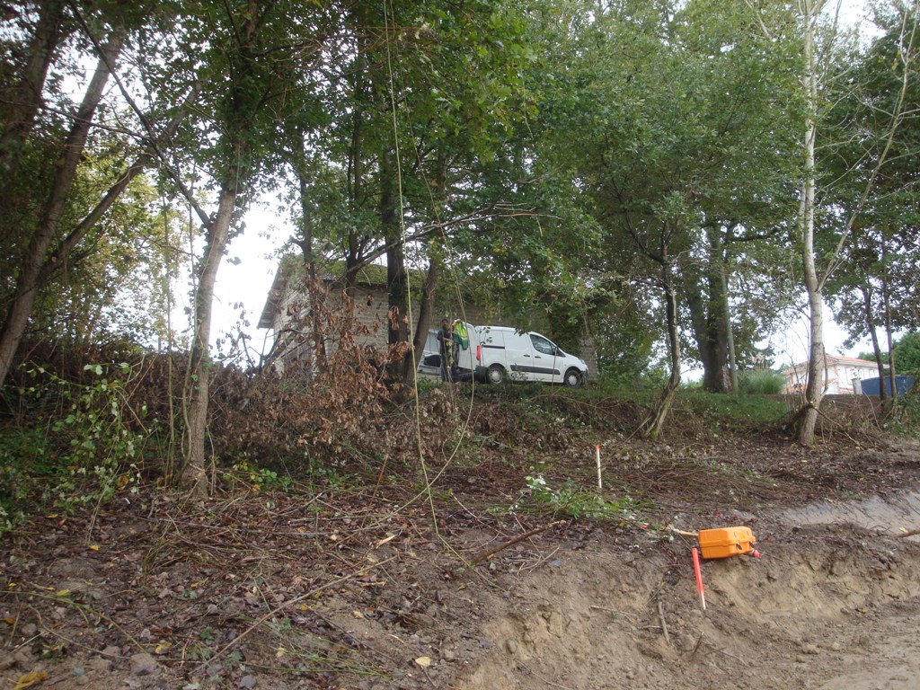

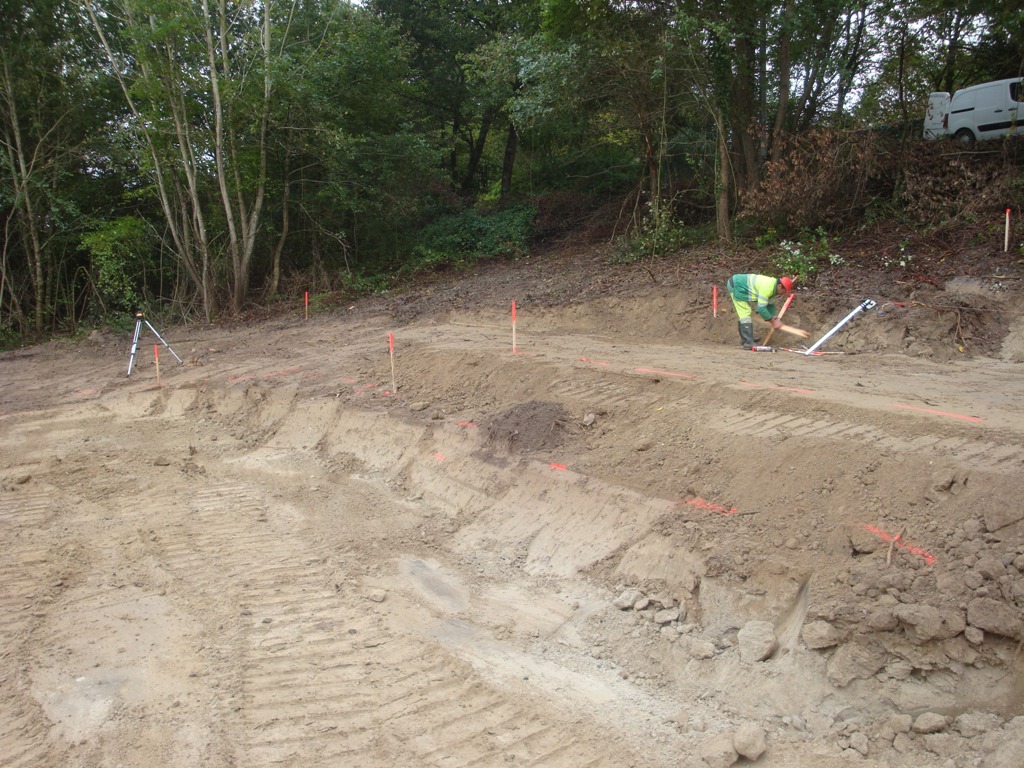

MessagePosté le: Sam 17 Jan 2015 - 20:04    Sujet du message: Groupe BAPTISTAN Répondre en citant

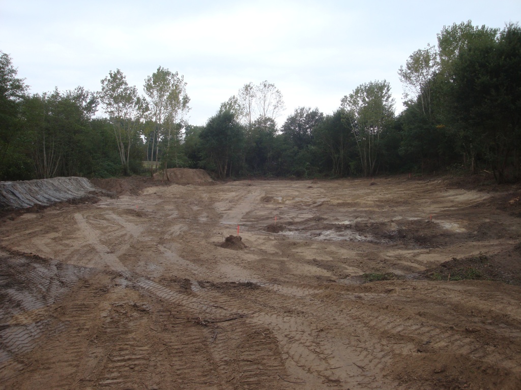

fin du décapage
création de la digue dans le talus
le chef en action

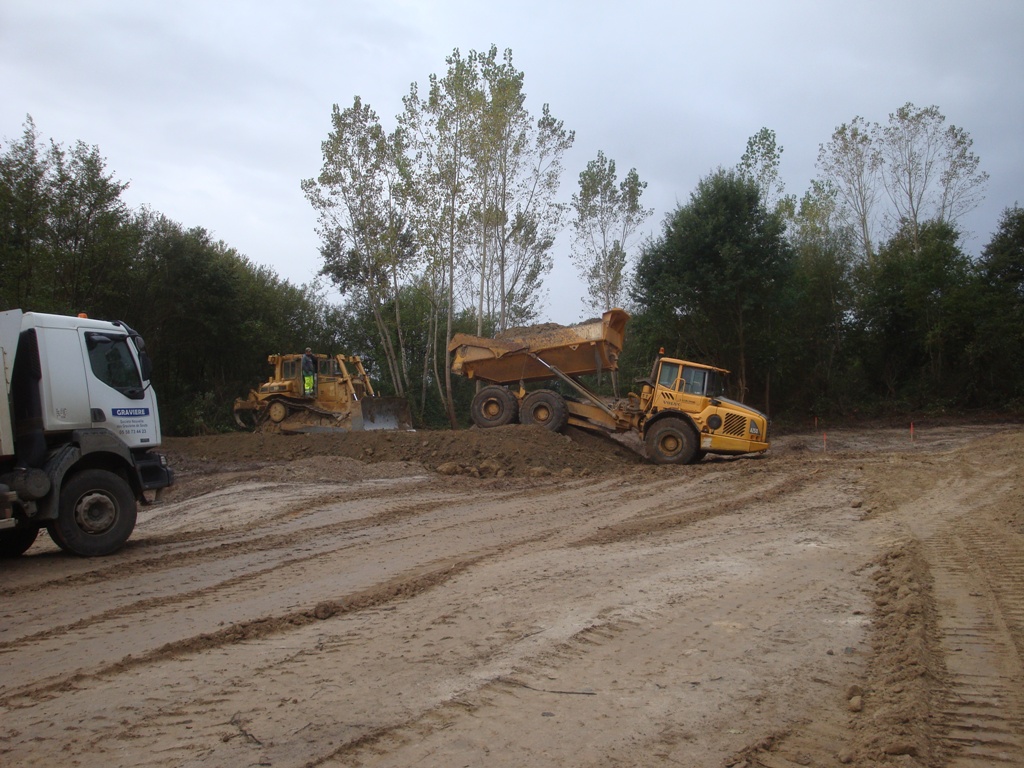

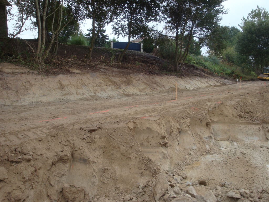

MessagePosté le: Sam 17 Jan 2015 - 20:25    Sujet du message: Groupe BAPTISTAN Répondre en citant

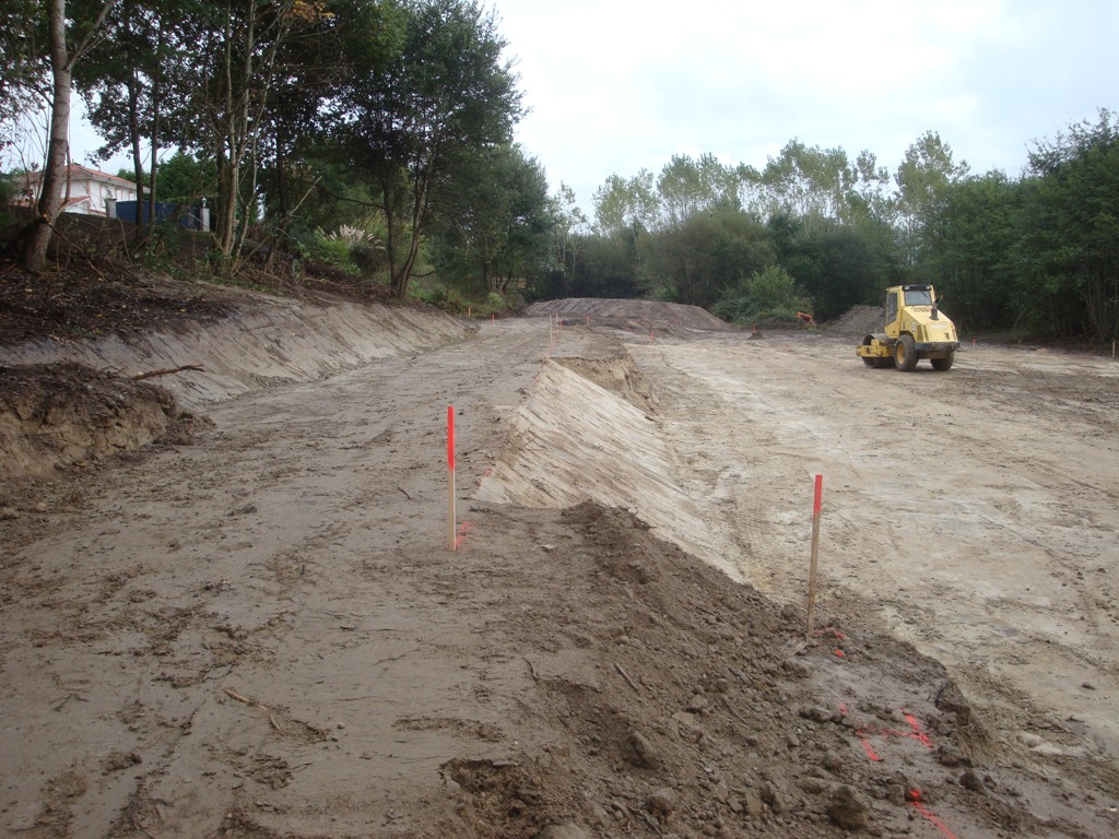

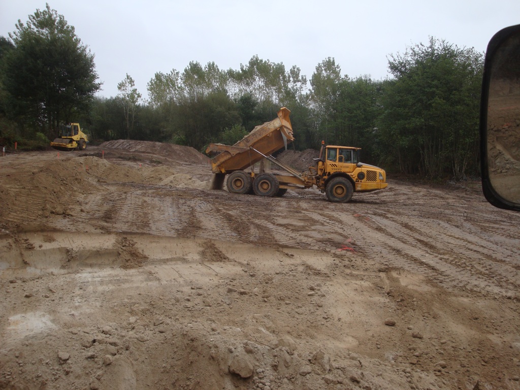

création du talus de digue et le font du bassin en déblai ( chargé dans tombereaux) remblai.
la c'est midi
la suite demain
Messages: 780
MessagePosté le: Sam 17 Jan 2015 - 20:26    Sujet du message: Groupe BAPTISTAN Répondre en citant
oui c'est un terrain accès argileux si il avait pluie c'était pas possible a faire!!!!!

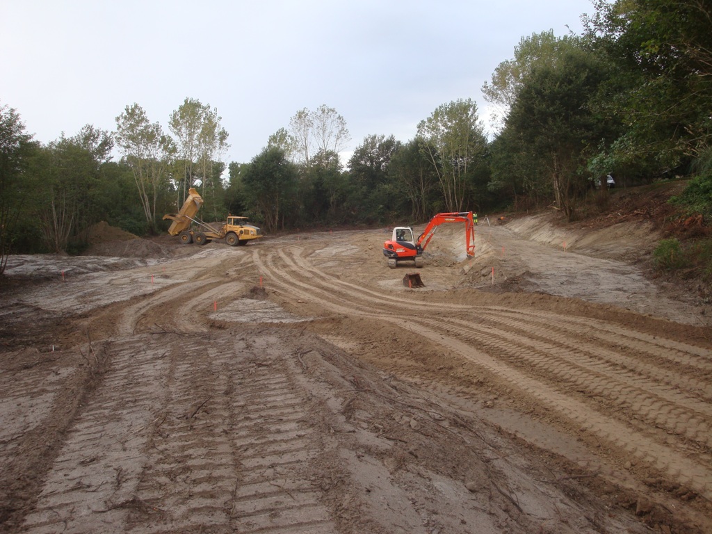

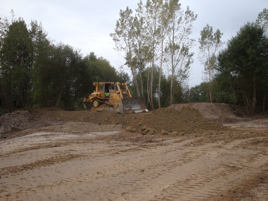

MessagePosté le: Dim 18 Jan 2015 - 19:56    Sujet du message: Groupe BAPTISTAN Répondre en citant

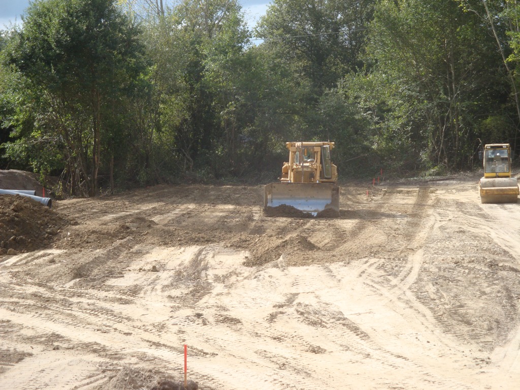

suite
arrivé des renforts. bull pour étaler la terre et 8T pour finir les talus depuis le bas

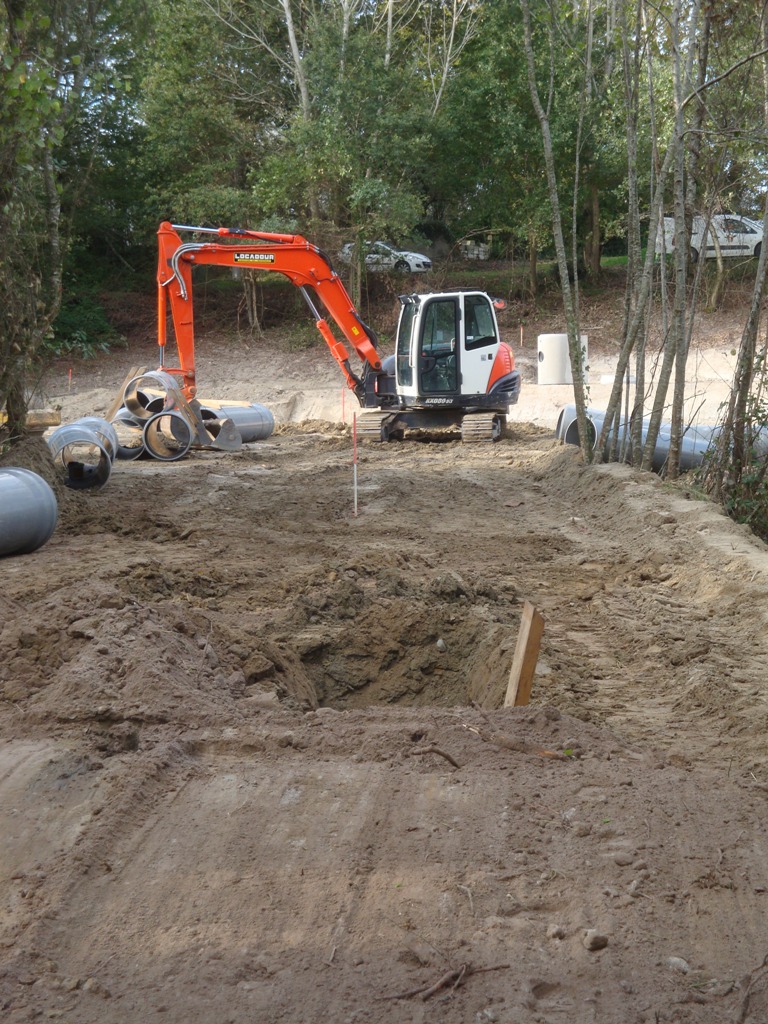

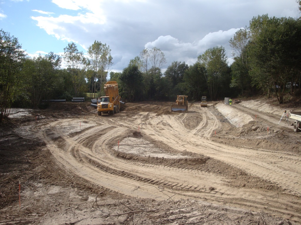

MessagePosté le: Dim 18 Jan 2015 - 19:59    Sujet du message: Groupe BAPTISTAN Répondre en citant

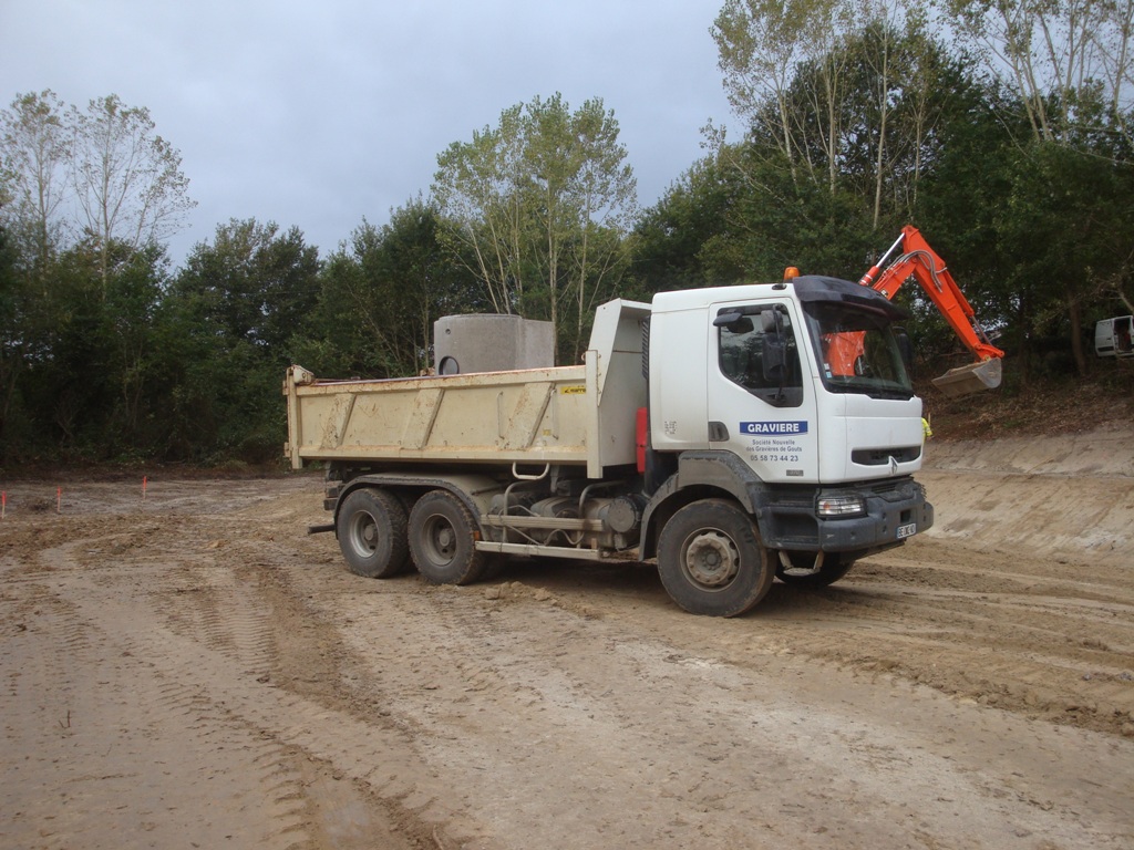

arrivée du regard de trop plein et des tuyaux de sortie
création du fond du bassin avec l'argile du stock que je recharge
Messages: 780

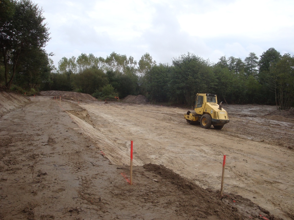

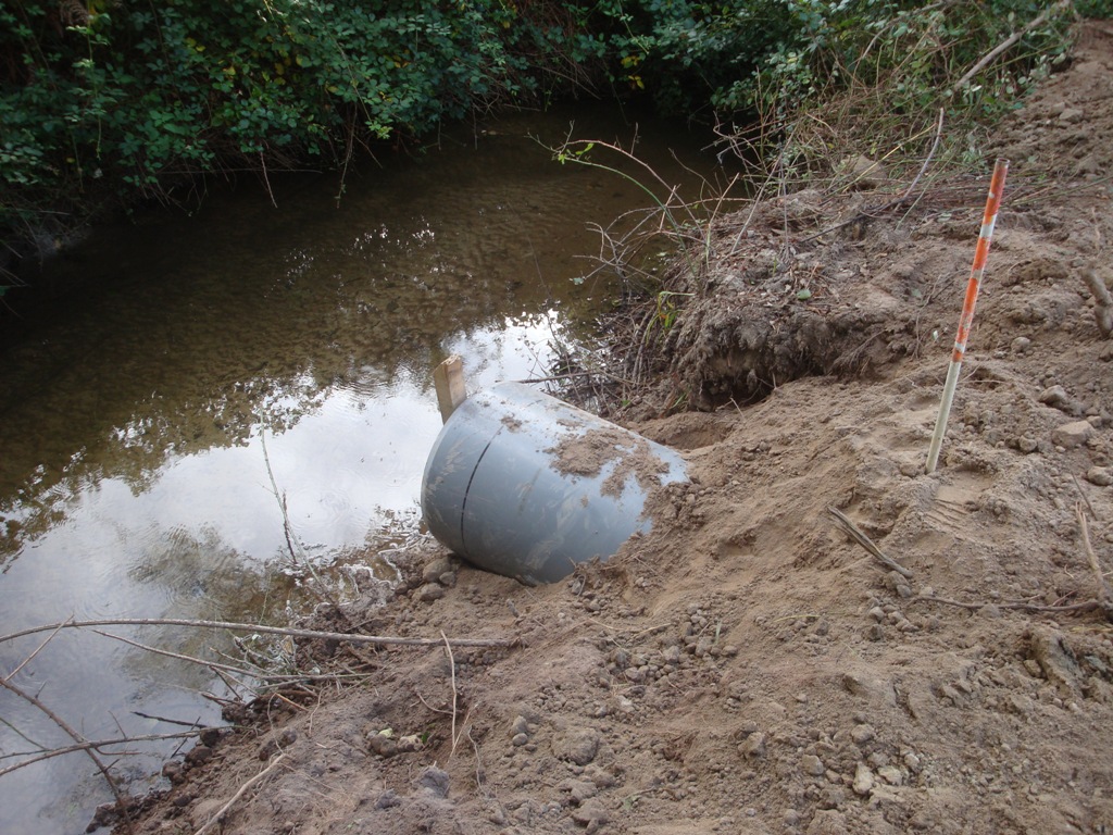

MessagePosté le: Dim 18 Jan 2015 - 20:03    Sujet du message: Groupe BAPTISTAN Répondre en citant

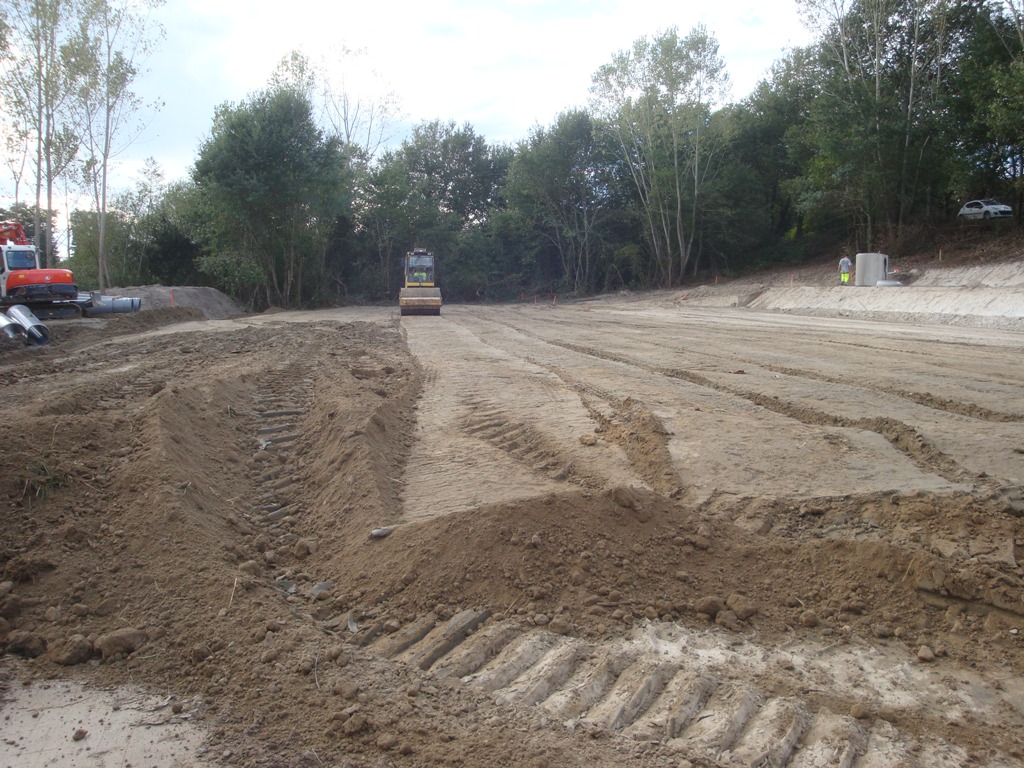

compactage du fond de forme
pose cana de sortie

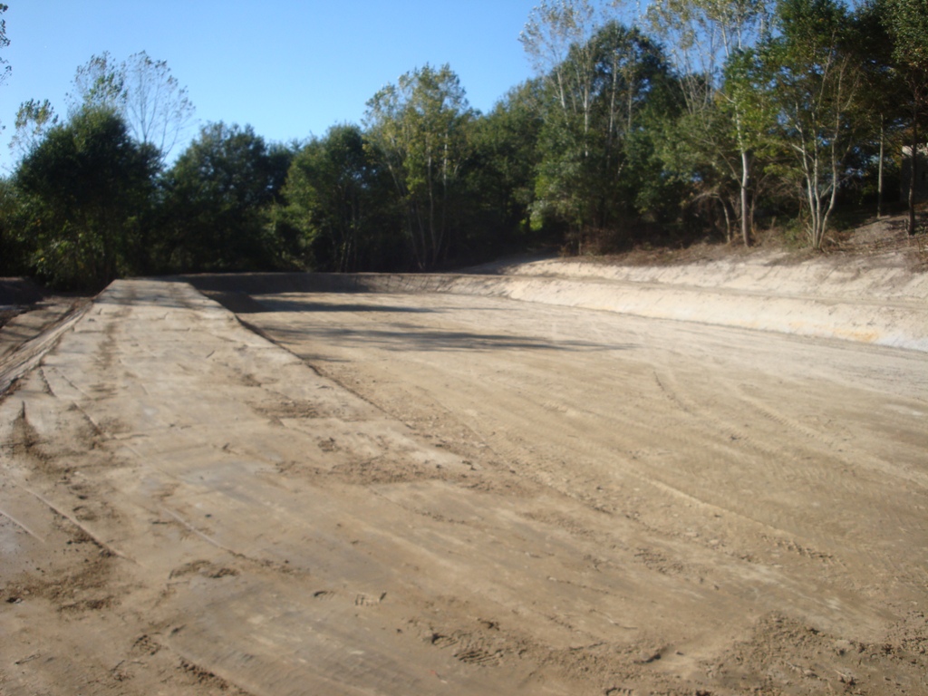

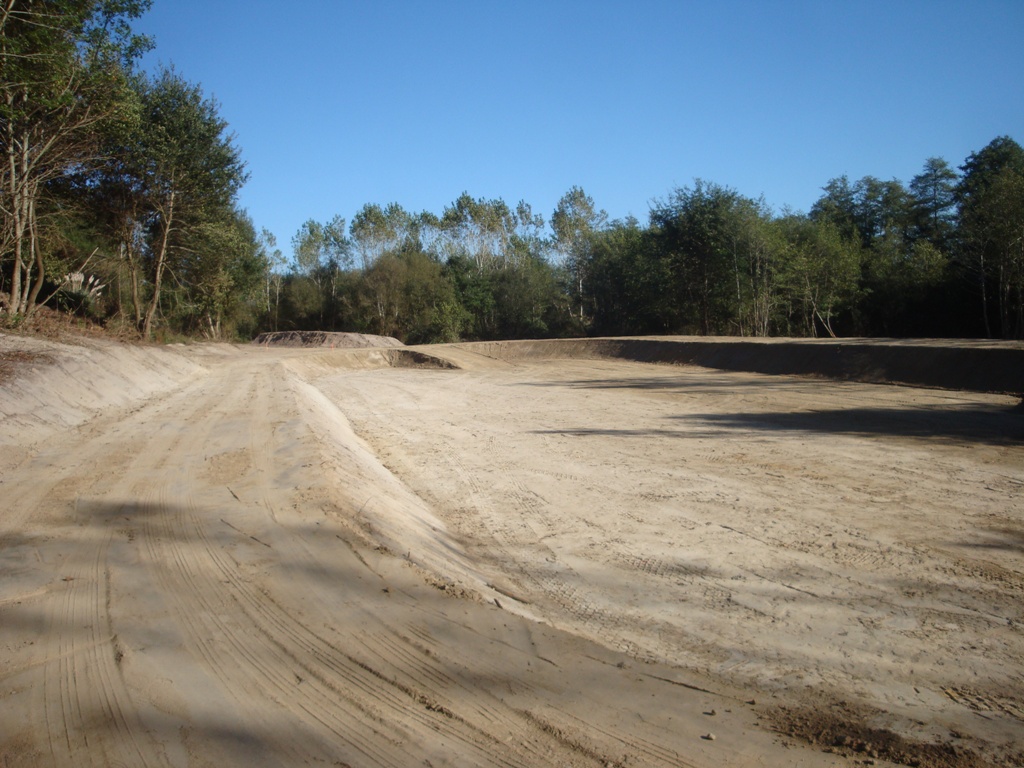

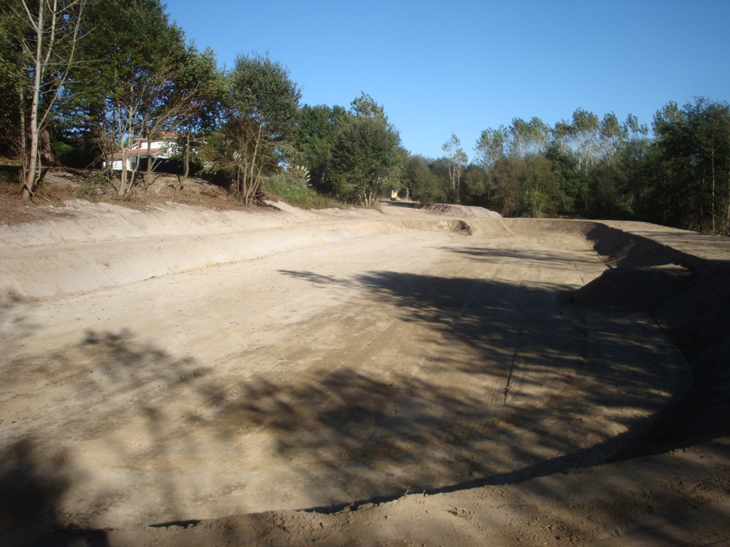

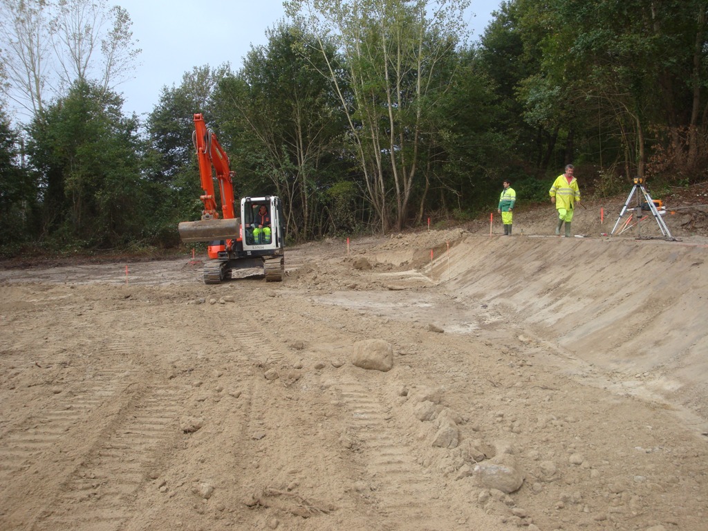

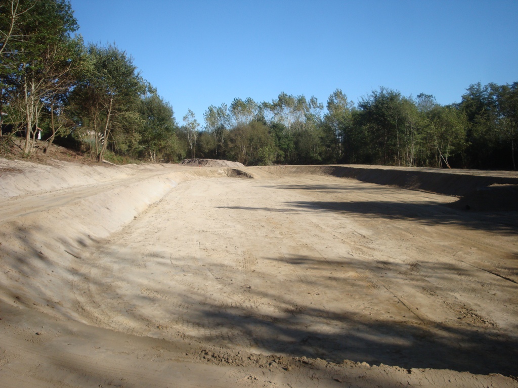

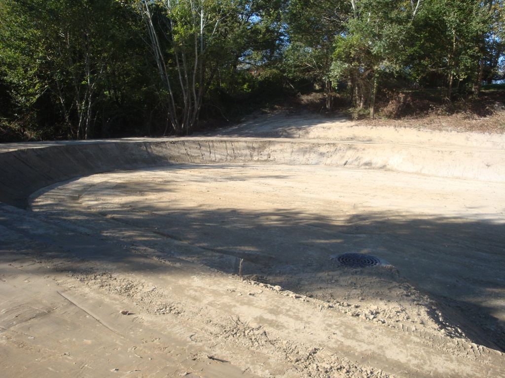

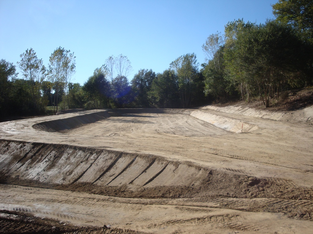

MessagePosté le: Dim 18 Jan 2015 - 20:19    Sujet du message: Groupe BAPTISTAN Répondre en citant
suite et fin du chantier
désoler il manque des photos car j'ai due partir faire de la niveleuse pendant 3 jours
mais je suis revenue le dernier jours du chantier pour faire les finitions avec la 210 et mon collègue avec la 8T.
talutage de toute la digue depuis le bas fait à la 8T.
haut de talus avec pente vers intérieur du bassin et tours extérieur fait à la 210.
voila se que sa donne une fois la journée finie
on vois bien le trop plein sur celle la.
