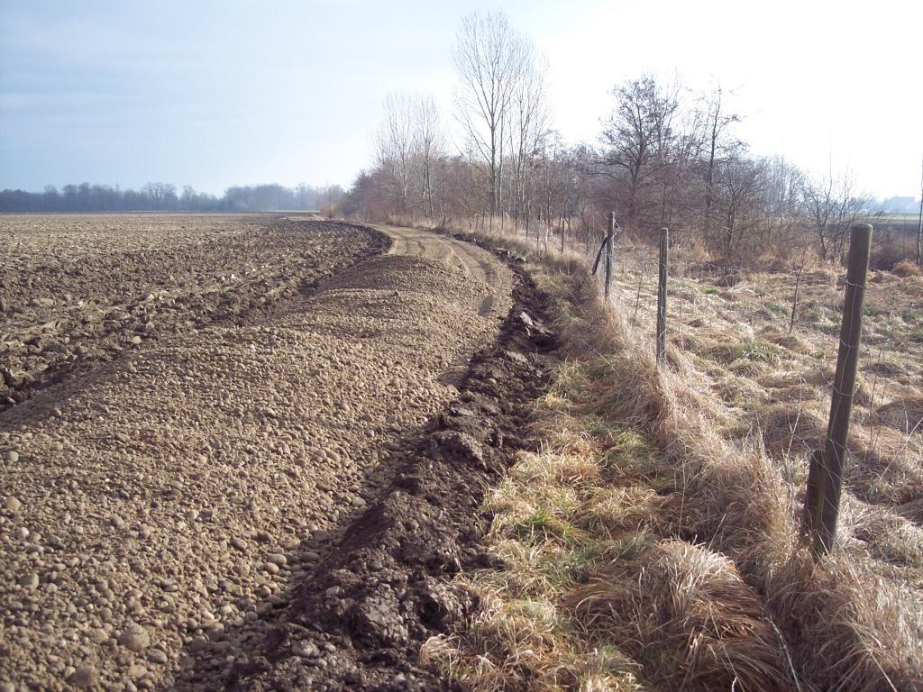

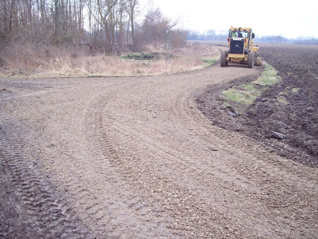

 Ici un exemple de finition de piste forestière
Le "bombé" est assez important pour permettre une bonne évacuation de l'eau
Les accotements sont réglés à la niveleuse , les fossés étant repris à la pelle une fois la piste finie
Le compactage final est très important pour assurer une finition impeccable et permet de bien "fermer" les matériaux

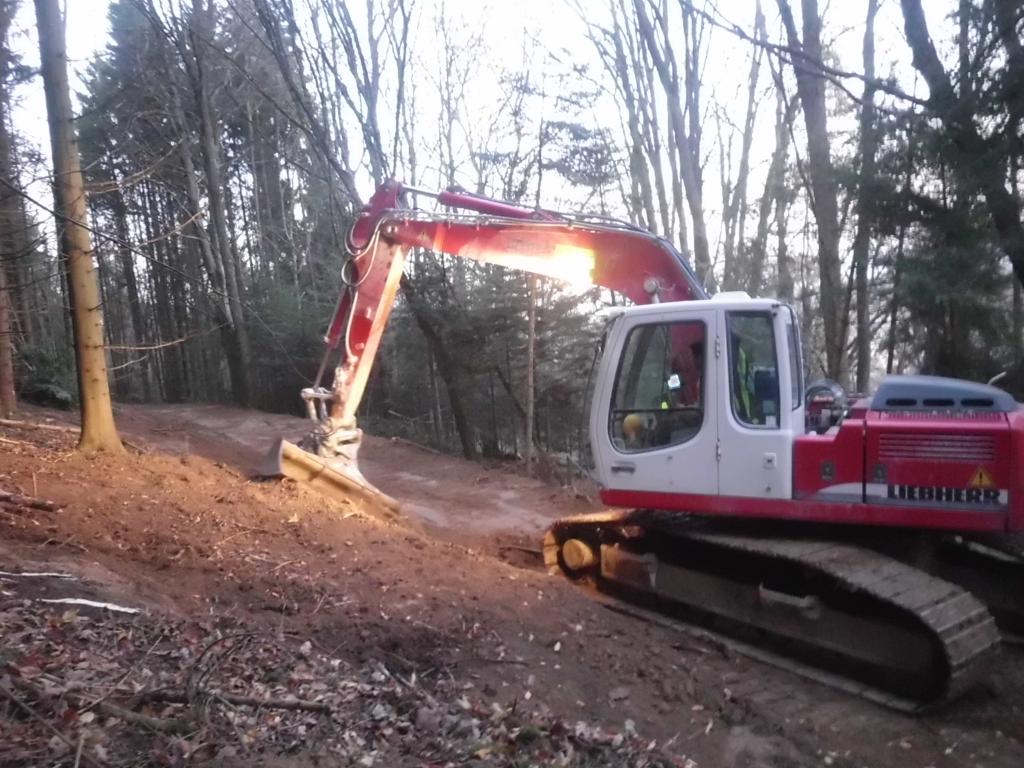

création piste forestière pour une futur zone d’abattage (25 décembre 2011)

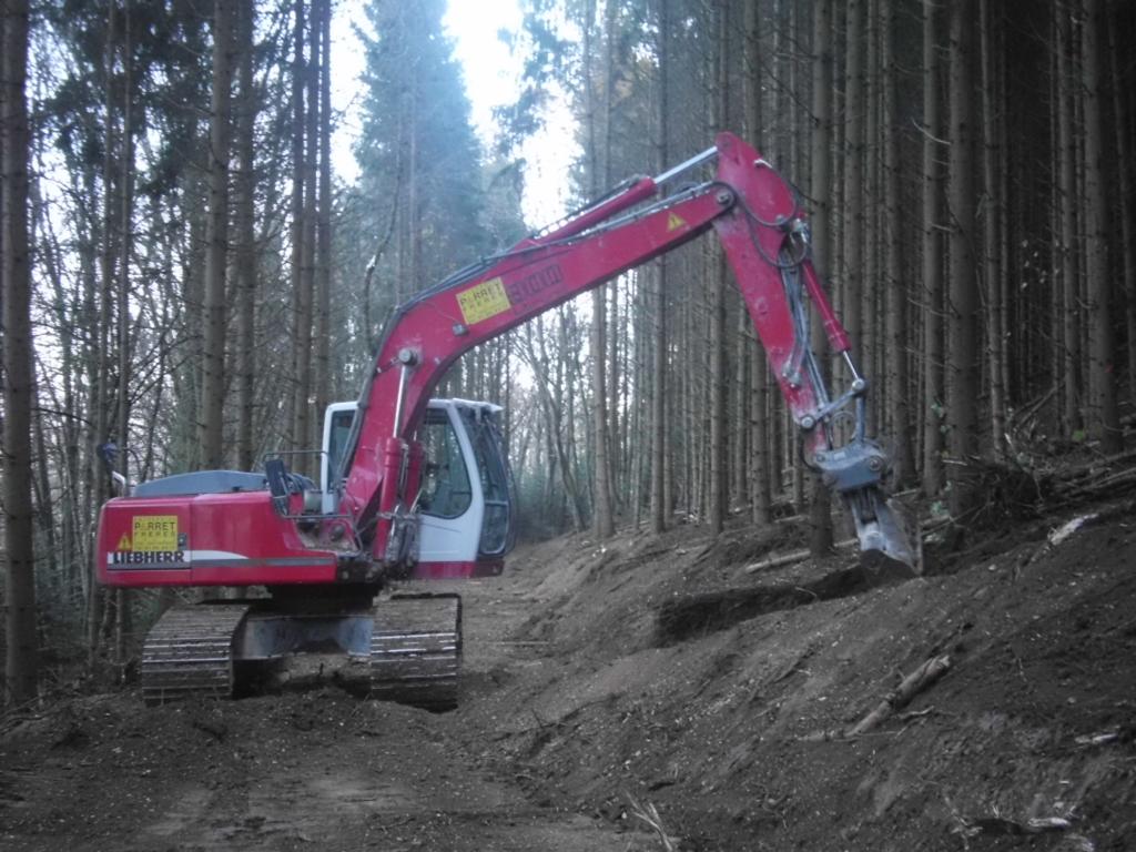

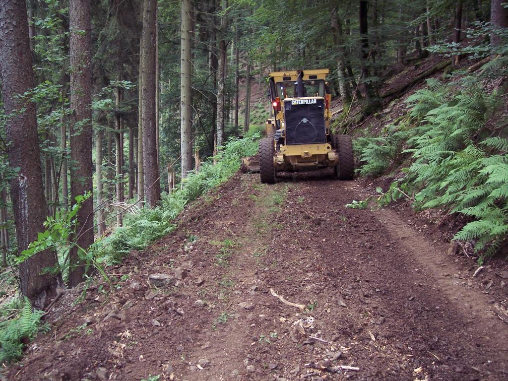

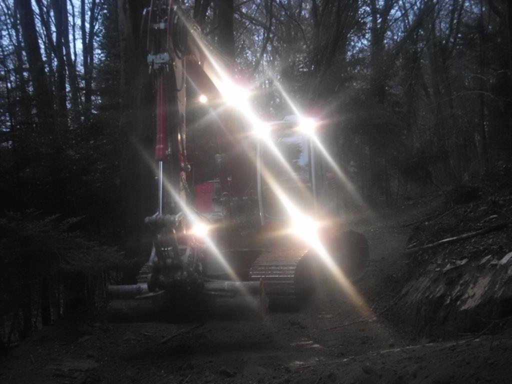

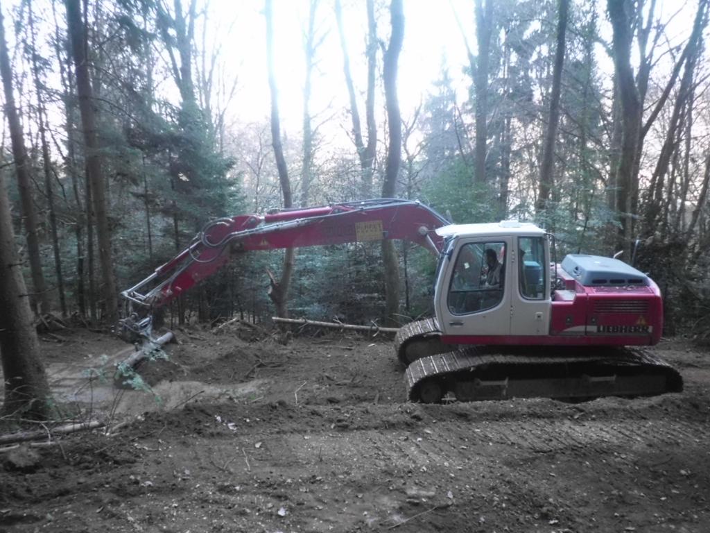

création d'une piste forestière, préparation de l'encaissement "en toit"
aire de retournement au bout des 1500ml
MessagePosté le: Dim 27 Oct 2013 - 16:19    Sujet du message: Creation/entretien de pistes forestières et agricoles Répondre en citant
 Chouette cette préparation ...
C'est la base d'un réalisation finale de bonne qualité !

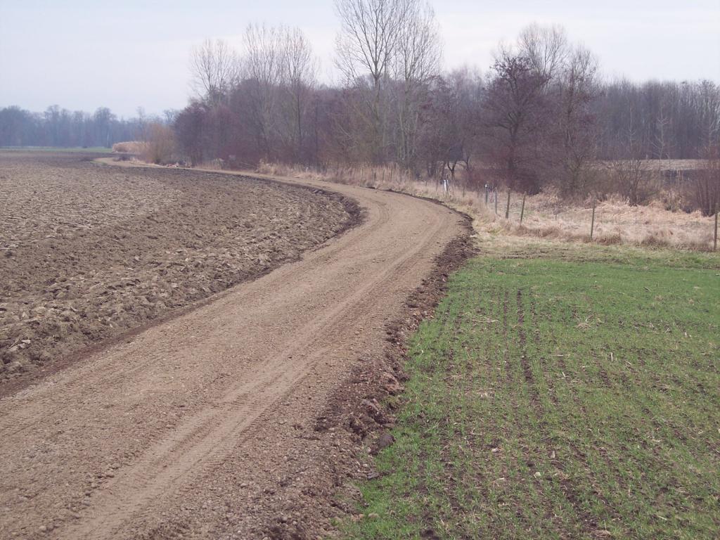

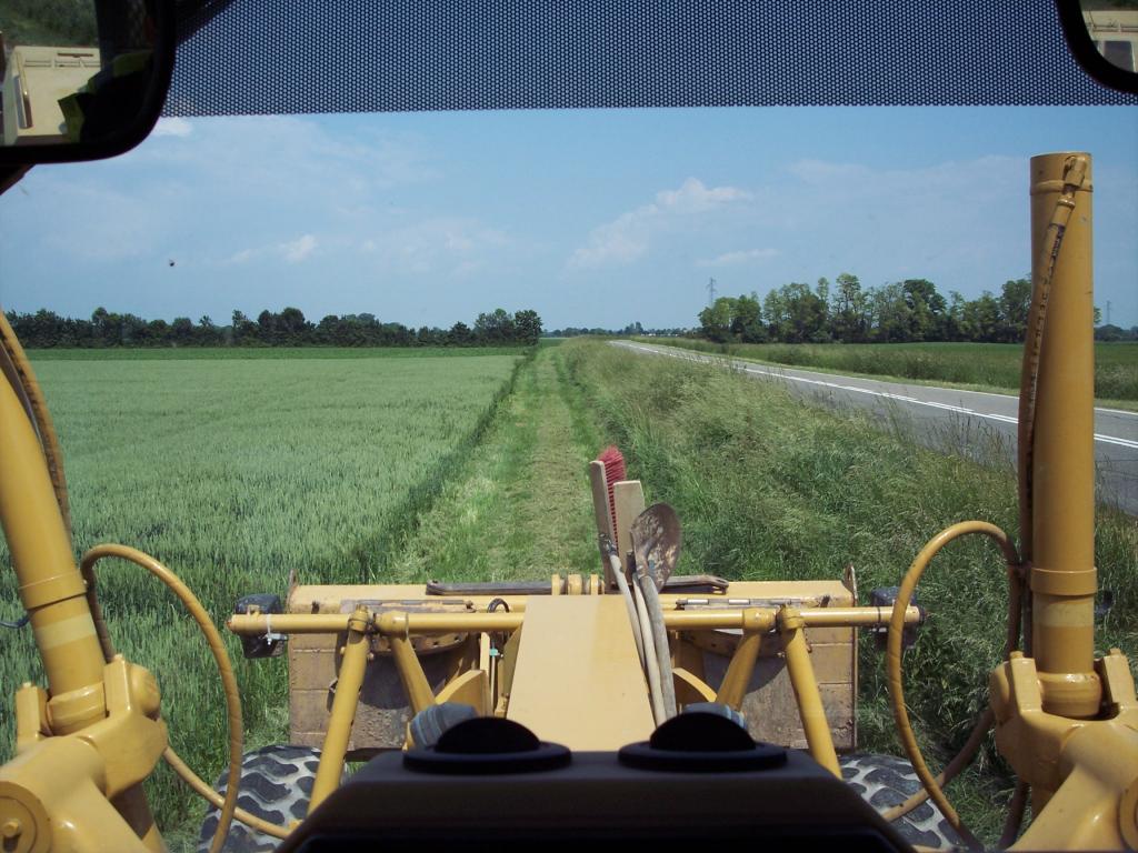

Création de pistes par bibi. Avant, pendant, après..

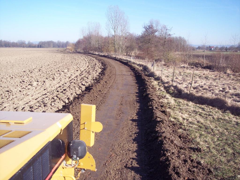

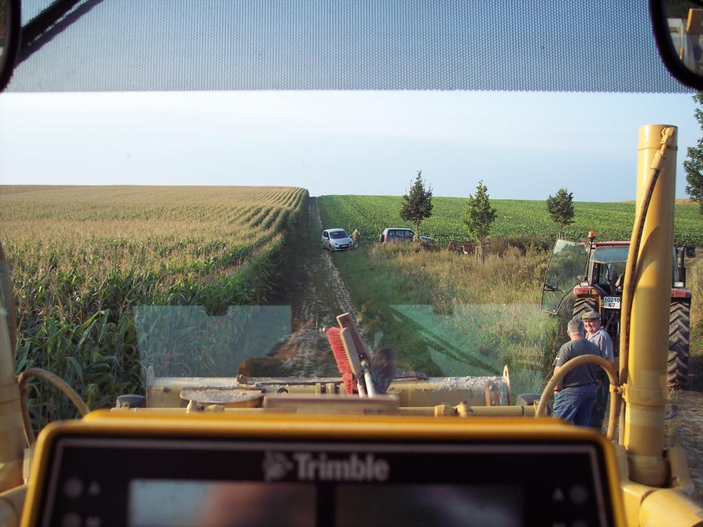

 quelques autres réfections au passage...

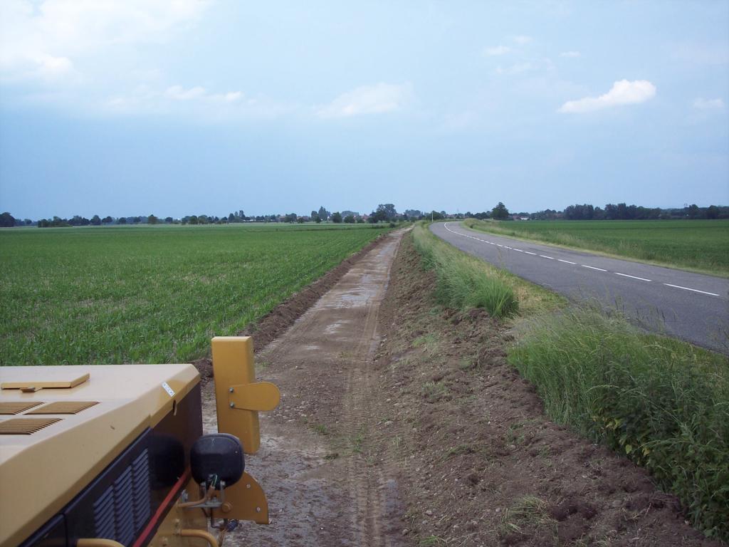

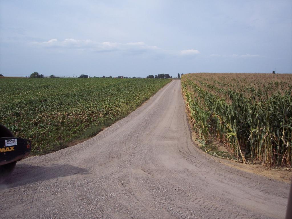

Réfection de pistes forestières....

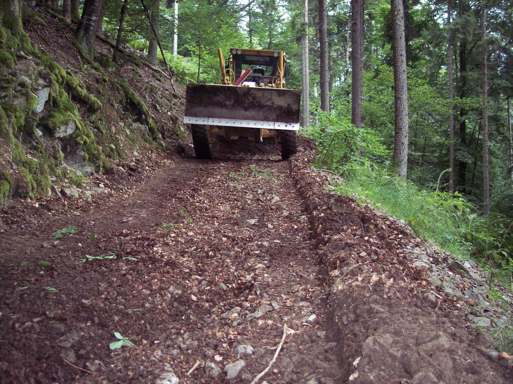

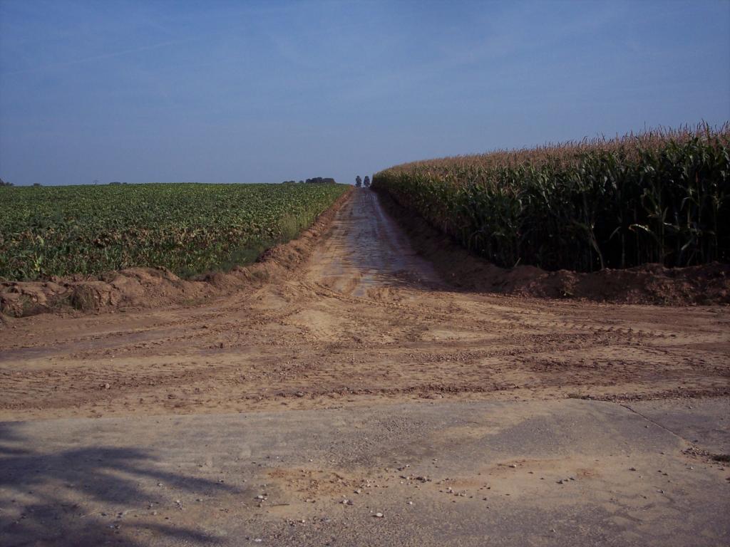

 une petite dernière....
Messages: 2 463
MessagePosté le: Dim 27 Oct 2013 - 17:38    Sujet du message: Creation/entretien de pistes forestières et agricoles Répondre en citant
Bon boulot ça !
Pas de cote juste l'oeil et du goût... qu'elles sont les épaisseur par chez vous cat120h?

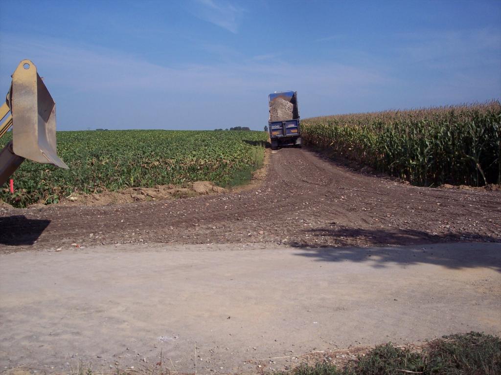

ce que j'aime bien dans ce genre de boulot, c'est qu'on peut donner libre court à son envie de création, on est libre, tant qu'on est dans le budget. Néanmoins, le gros point négatif c'est que ma niveleuse est sous dimensionnée pour le terrassement de pistes, ce qui implique de la soliciter au dela de ses limites, avec l'usure que cela induit....
