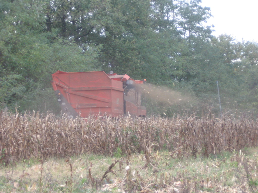

 2 corn-pickers OXBO sur un chantier de maïs semence

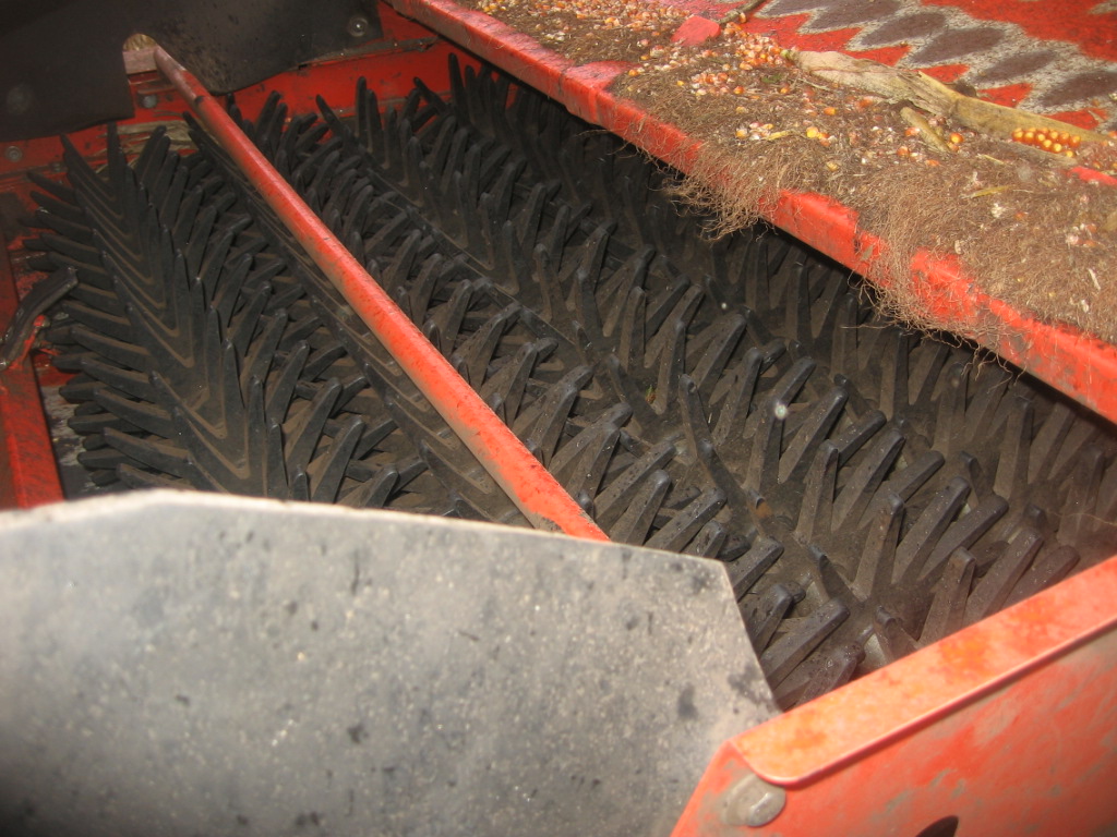

Comme demandé dernièrement , des photos d'une table d'effeuillage d'un OXBO intégré au convoyeur d'alimentation , avec cet équipement ça permet de ramasser du maïs semence en épis (corn picker..) , sans c'est pour le maïs doux (celui que l'on mange dans les salades quoi !   Mr. Green )
Mais (comme vous le voyez sur ce visuel ...) ça à pas trop donné satisfaction et à été démonté durant la saison
Malgré la venue d'ingénieurs OXBO pour l'instant ça ne fonctionne pas efficacement (trop de perte d'épis et égrenage !!!)
