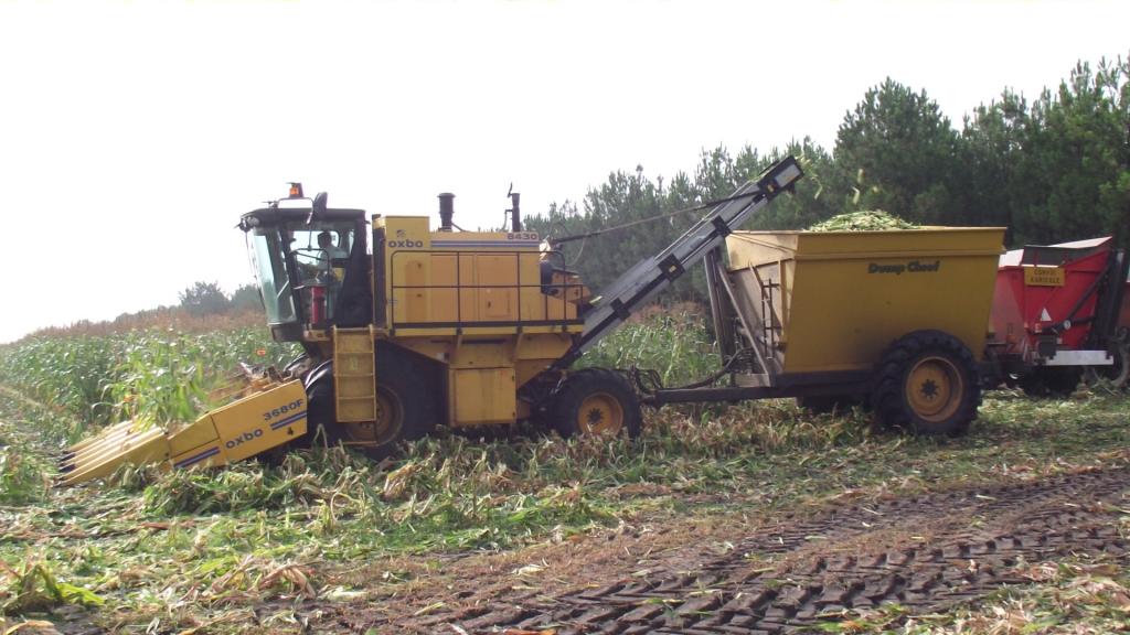

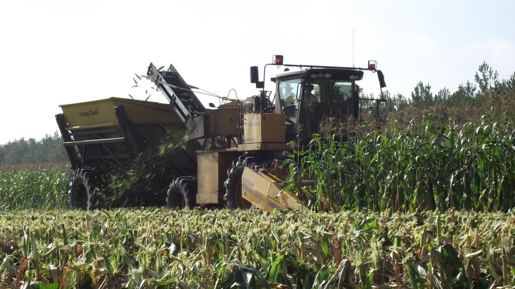

l'un des 5 B1 Français en 2011 secteur d'Ychoux !

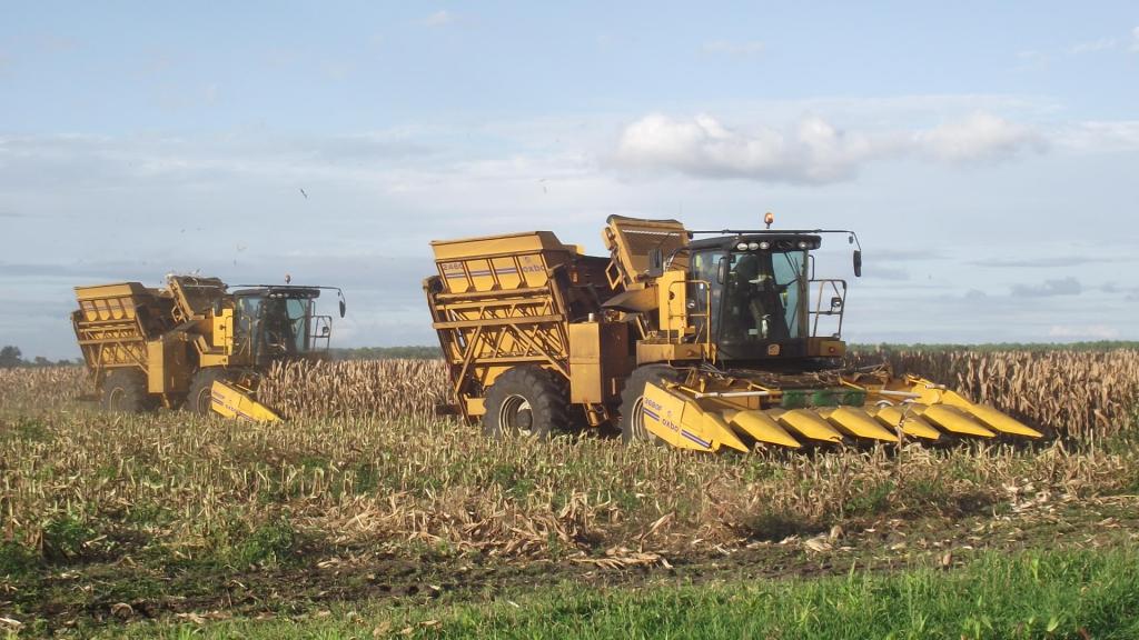

Deux Oxbo a la récolte de maïs semence
Gilette, il y a ,a ce jour jour ;aucun autre moyen de récolter "large" que d'avoir des ceuilleurs "larges" qui ne travail pas a leur maximum ...

Oxbo, au maïs doux (pas loin d'où on a bu l'apéro Exca  Mr. Green )
