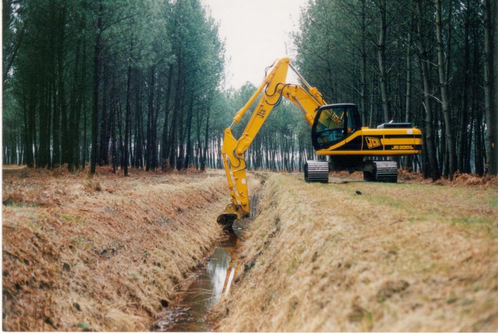

Flèche a volée variable sur pelle 22 tonnes
Cette machine va être livrée dans une entreprise de travaux agricoles qui réalise beaucoup de curages de fossés

Cette pelle était en vente en juillet dernier, elle est utilisé aujourd'hui pour la formation de chauffeur. La meme entreprise devait avoir une autre PC210 sans la volée variable.

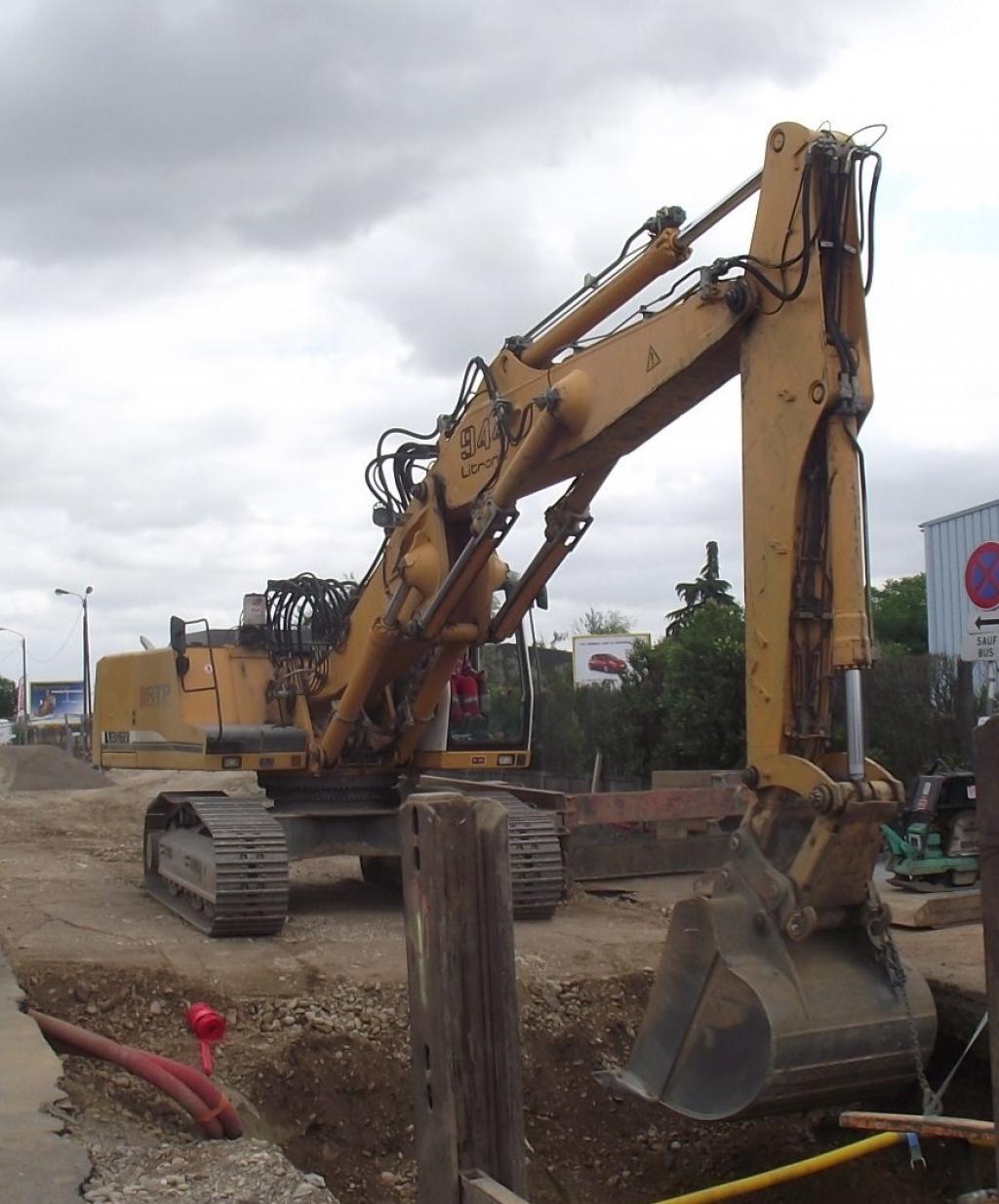

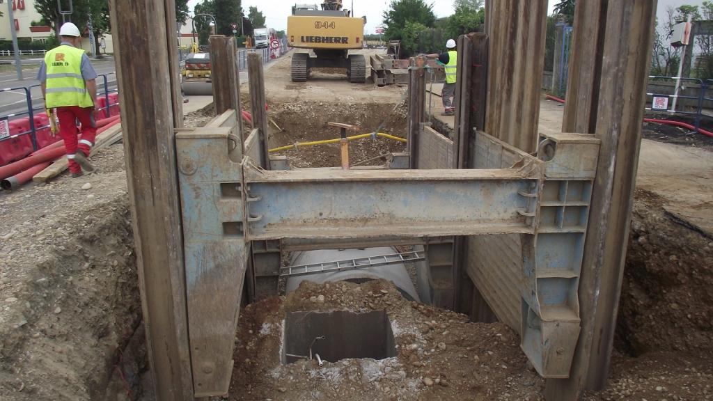

Citation (Exca a dit:)  : Pourquoi : ces machines sont SURTOUT utilisés en VRD (levage de palettes , tourets . . .) ou réseaux (levage de blindages , buses . . .) et peux en terrassements lourds
Donc la position des vérins en dessous permet d'augmenter la capacité de levage de manière significative , vu qu'ils travaillent sur la grande chambre
Dans le cas des photos suivantes ,c'est l'inverse pourtant  ???
Explications ?
Pelle utilisée principalement au levage des blindages sur ce chantier et au remblais .
Blindage =>

quelle est la pelle a l ouverture???? :shock:

MessagePosté le: Mar 2 Oct 2012 - 20:03    Sujet du message: Equipements "flèche réglable" , "volée variable" ou spéciales ... Répondre en citant
C'est elle Mathieu !
Avec ça a la place des chaines Mr. Green

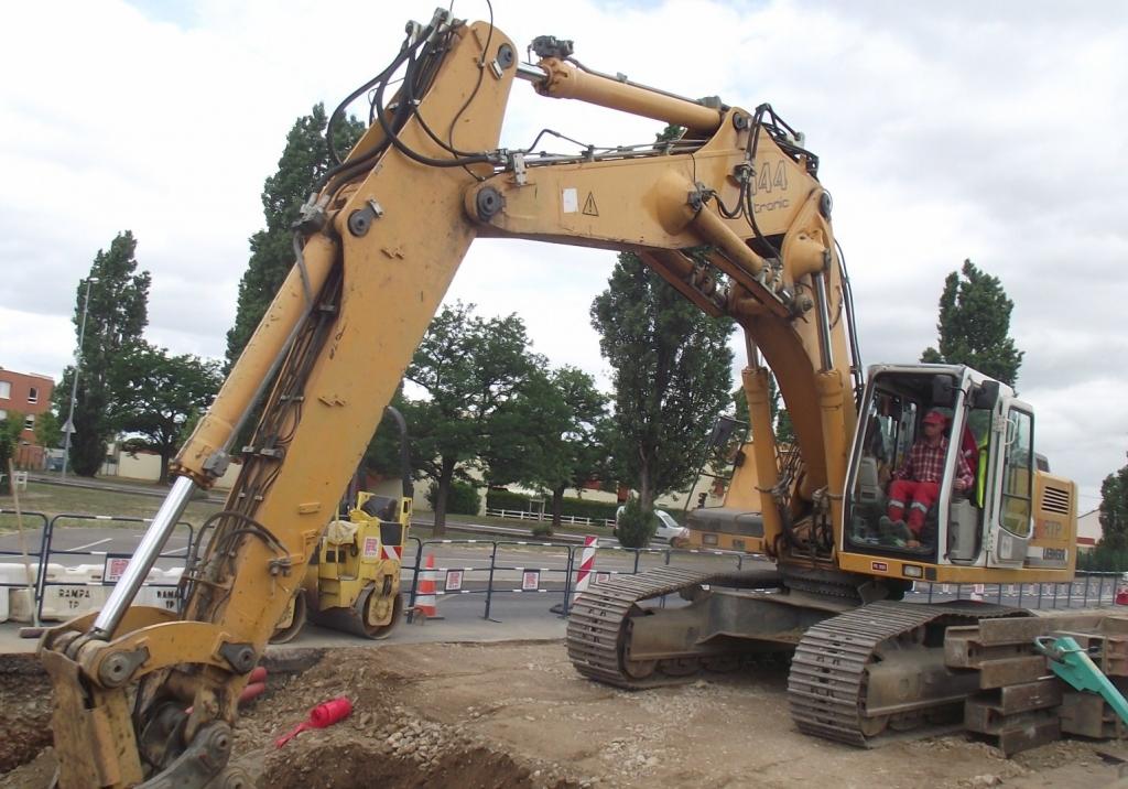

Salut a tous
Les vérins de volée sont bien SOUS la flèche sur cette pelle LIEBHERR
Qu'ils soient à "l'endroit" ou à "l'envers" ils ont bien la GRANDE CHAMBRE du coté ou ils lèvent le flèche
Cette flèche est donc bien orientée "levage/canalisation" , comme TOUTES les flèches avec le (ou les) vérins dessous
