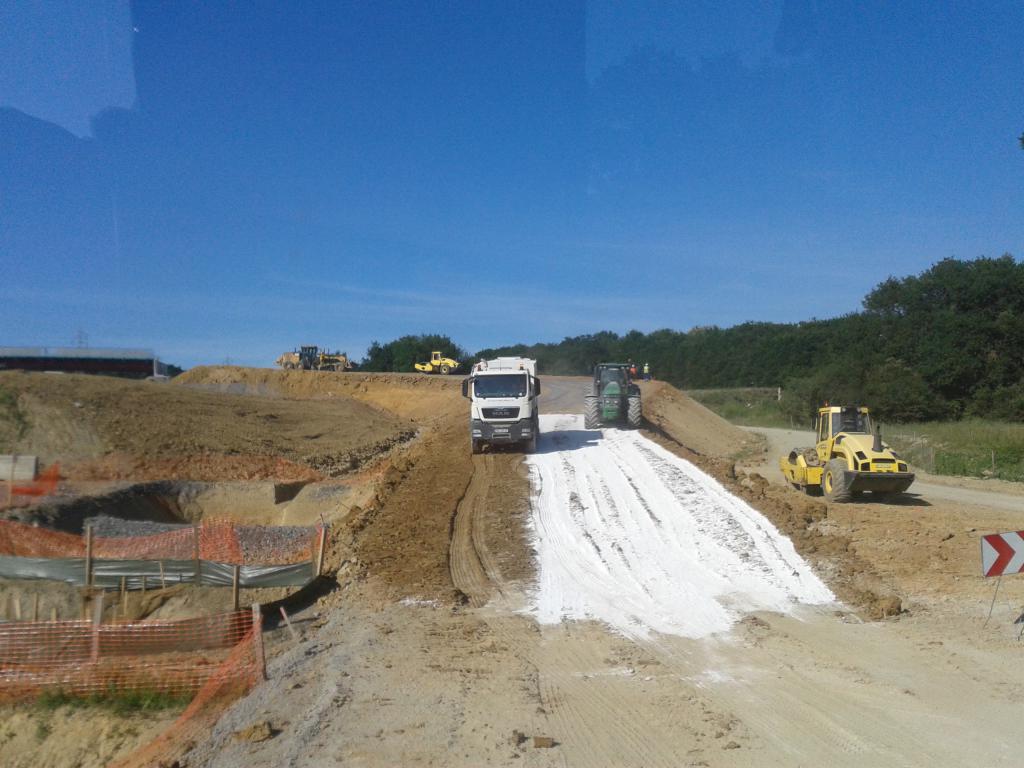

MessagePosté le: Ven 8 Aoû 2014 - 21:31    Sujet du message: A 63 Mise à 2 x 3 voies entre Biarritz et Biriatou Répondre en citant
Salut roldu quel est la densités utiliser sur ce chantier ?????
roldu64
Inscrit le: 05 Mai 2012
Messages: 300
MessagePosté le: Ven 8 Aoû 2014 - 22:41    Sujet du message: A 63 Mise à 2 x 3 voies entre Biarritz et Biriatou Répondre en citant
la densitée de quoi?
on apprend tous les jours
MessagePosté le: Ven 8 Aoû 2014 - 23:13    Sujet du message: A 63 Mise à 2 x 3 voies entre Biarritz et Biriatou Répondre en citant
Je pense qu'Obélix veut parler du kilo/m2 de chaux ou du pourcentage
Messages: 4 050
MessagePosté le: Sam 9 Aoû 2014 - 05:21    Sujet du message: A 63 Mise à 2 x 3 voies entre Biarritz et Biriatou Répondre en citant
Oui je parle de la quantités de produit étaler est l eau de quelle façon
Dans le malaxeur??
Avant la chaud ???
Après la niveleuse ???
roldu64
Messages: 300
MessagePosté le: Sam 9 Aoû 2014 - 12:23    Sujet du message: A 63 Mise à 2 x 3 voies entre Biarritz et Biriatou Répondre en citant
c tpm, l eau est mis entre le 1 et le 2 passage du malaxeur. la quantité je c pas j ai pas demandé
roldu64
Messages: 300
MessagePosté le: Sam 9 Aoû 2014 - 12:25    Sujet du message: A 63 Mise à 2 x 3 voies entre Biarritz et Biriatou Répondre en citant
je crois que c 7.5 kg au m2
MessagePosté le: Sam 9 Aoû 2014 - 13:02    Sujet du message: A 63 Mise à 2 x 3 voies entre Biarritz et Biriatou Répondre en citant
Donc plutôt un liant routier entre 5 et 10 % pour consolider les remblai et améliorer la portance parce que généralement si on met de la chaux, c'est pour abaisser la teneur en eau du materiau
roldu64
Messages: 300
MessagePosté le: Sam 9 Aoû 2014 - 20:35    Sujet du message: A 63 Mise à 2 x 3 voies entre Biarritz et Biriatou Répondre en citant
Oui c pour ca
Messages: 4 050
MessagePosté le: Sam 9 Aoû 2014 - 22:22    Sujet du message: A 63 Mise à 2 x 3 voies entre Biarritz et Biriatou Répondre en citant
Merci pour ces renseignement
Th!Bo
Inscrit le: 21 Mar 2012
Messages: 211
MessagePosté le: Dim 10 Aoû 2014 - 13:34    Sujet du message: A 63 Mise à 2 x 3 voies entre Biarritz et Biriatou Répondre en citant
Pas d'accord avec toi Basco. Là on est plutôt sur un dosage inférieur à 1,5%. Classique pour un traitement à la chaux. Les matériaux n'ont pas l'air super humides, c'est surtout pour neutraliser les argiles que le traitement devait être nécessaire je pense. Du coup l'apport en eau se justifie aussi car sinon on se retrouverait après traitement avec un matériau type S (sec) voir TS (très sec), et une incapacité à le compacter, ou alors il faudrait y passer une énergie folle.
MessagePosté le: Dim 10 Aoû 2014 - 14:17    Sujet du message: A 63 Mise à 2 x 3 voies entre Biarritz et Biriatou Répondre en citant
En l'occurrence, on ne sait si c'est un traitement chaux ou ciment ici, juste une approximation de kilotage (pas confirmé)
Difficile de se prononcer au vu d'une photo et d'affirmer telle ou telle hypothese
roldu64
Messages: 300
MessagePosté le: Dim 10 Aoû 2014 - 14:29    Sujet du message: A 63 Mise à 2 x 3 voies entre Biarritz et Biriatou Répondre en citant
C de la chaux et on a traité les dernier 50 cm pour avoir la portance de cette vl provisoire.
