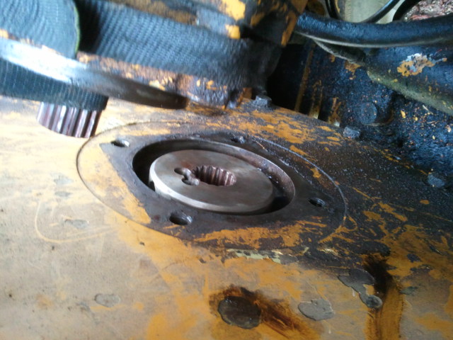

MessagePosté le: Ven 10 Mai 2013 - 14:36    Sujet du message: début de démontage Répondre en citant
 Bonjour, j'ai mis pas mal de temps à séparer les pompes du moteur avec les moyens de bord par les 4 vis, laissant la flasque au moteur, dur dur !
 je vois l'axe denté côté pompe et de l'autre une grosse rondelle dentée en fer où était l"axe
mais où est cette canule ?

j'ai essayé un moment pour enlever cette pièce, mais elle bouge seulement sur 2à 3cm et j'ai une butée,
est ce que le fait d'enlever la grande flasque facilitera l'enlèvement ou pas ?

MessagePosté le: Ven 10 Mai 2013 - 20:50    Sujet du message: Mecalac 11CX Panne-I Répondre en citant
 comme je te l ai dit au tel, essaye de prendre une photo!!

MessagePosté le: Sam 11 Mai 2013 - 09:32    Sujet du message: PHOTO CANULE ? Répondre en citant
 pour essai
