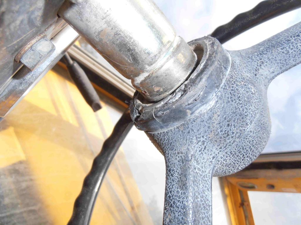

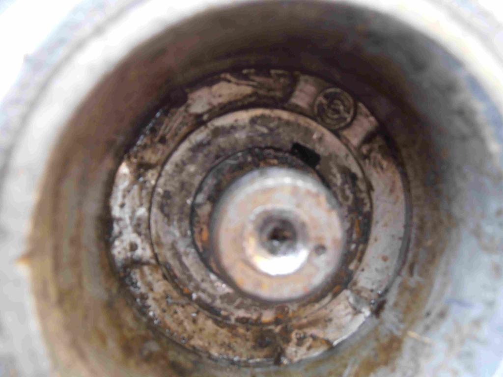

MessagePosté le: Jeu 28 Mar 2013 - 09:49    Sujet du message: Sambron J24T extraction volant de direction Répondre en citant
Bonjour,
Voici les photos du volant et de l'axe
Il y a un petit ergot non visible sur la photo dans le trou rectangulaire du moyeu du volant
Bonne journée
Messages: 842
MessagePosté le: Ven 29 Mar 2013 - 23:39    Sujet du message: Sambron J24T extraction volant de direction Répondre en citant
L'ergot, c'est une clavette et le trou rectangulaire, est une rainure de clavette.
Une clavette sert à empêcher la rotation d'une pièce par rapport à un arbre.
Il y a trois type de clavettes, ,parallèles, parallèles fixées par vis ou alors disques.
Vu la génération de la machine, c'est possible qu'il y ai un ajustement serré  (pression admissible plus élevée). Ca dépend du système de direction, s'il y a possibilité d'avoir des à-coups, c'est d'autant plus probable que l'ajustement soit serré. Dans ce cas, le démontage est tout de suite plus coton !
Étonnant tout de même que le démontage n'est pas été prévu à la conception.
