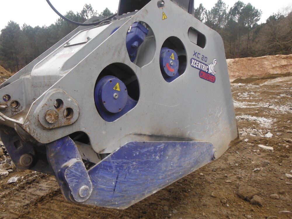

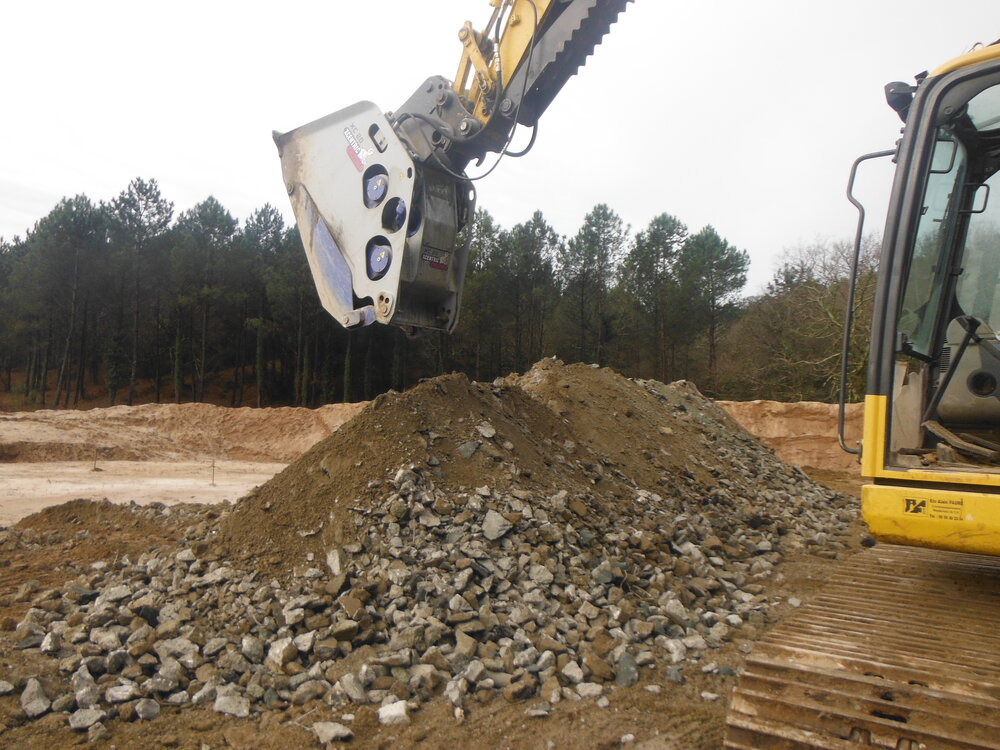

Un bon petit concasseur excentric xc20
Les mâchoires sont inverser
Autan les ferrailles passe plus facilement et les plastics aussi
Très bon outil Okay

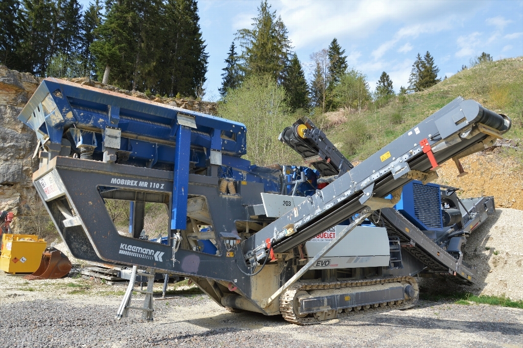

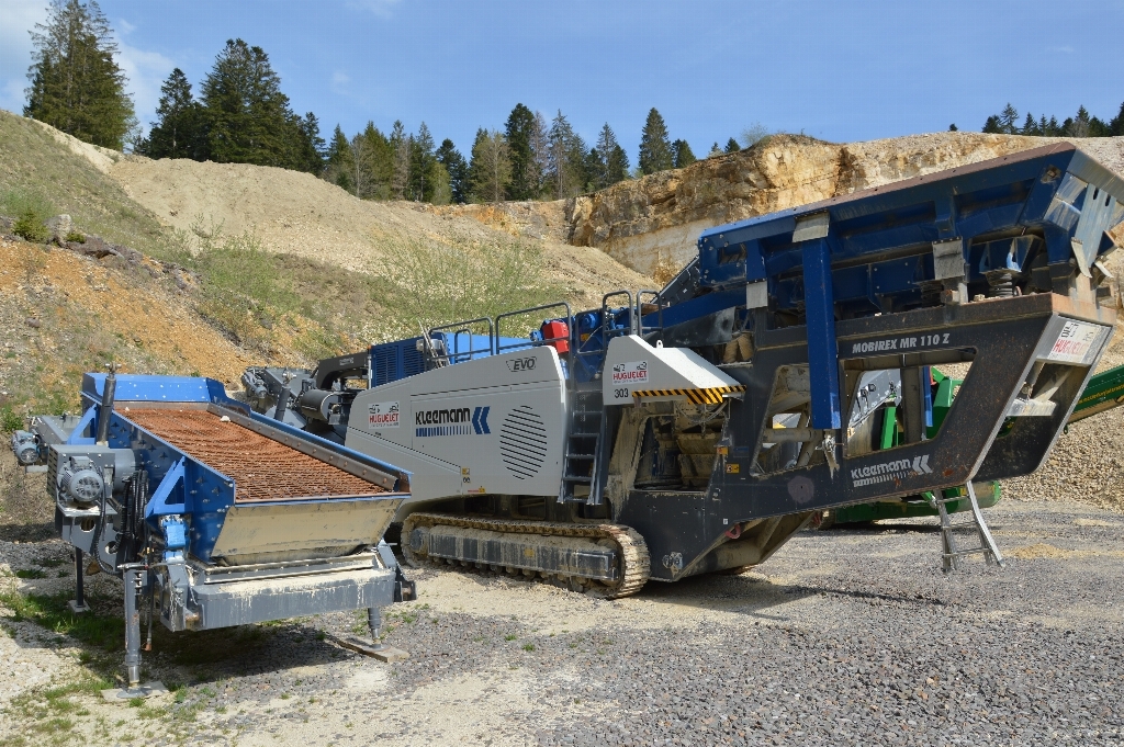

PostPosted: Sat 28 Dec 2019 - 20:47    Post subject: Concasseurs mobiles : machoire , percussion , cone . . . Reply with quote
Concasseur Kleemann & Reiner MR150 modifié.
Avec ses 110 tonnes c'est l'un des deux plus gros mobile de la région, il doit avoir environ 30 000 heures,un vrai monstre.
La caisse du broyeur à été agrandi pour pouvoir accepté des blocs de plus d'1M3. Le rotor fait 1M70 de large et on tien largement debout à l'intérieur.
On sort du 0/150 et si on met le stérile (avec deux étages de disque) on peut faire un 0/80 scalpé.
Dans la configuration actuel on sort environ 500 tonnes/h  et il a déjà été poussé à 750 t/h.
