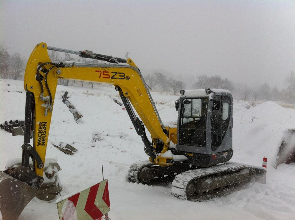

je me posais la question quant à la tension des chenilles de ma neuson 75Z3-2 qui est équipé en roadliner ?
Est ce la même que pour les chenille caoutchouc ( les 2 cm sous le galet central .. ) ou une autre méthode .
Merci d'avance

As tu consulter le manuel constructeur ?
En tout cas, belles photos sous un temps superbe Wink

le manuel ne parle pas des chenille road liner ...
et pour le temps il est superbe quand on le voit de loin... on a pris 60 cm dans la nuit de dimanche à lundi.. la plus grande chute de la saison..

 Salut "grandcaillou"
Oui , pour contrôler la tension de tes chaines c'est le même principe
Tu poses ton godet en latéral et tu lève la machine puis fais tourner ta chaine pour bien la "nettoyer" et tu contrôle sous le galet central
L'avantage des chaines "road-liner" c'est de pouvoir faire varier la tension (par exemple de légèrement détendre dans du sable ...) sans gros risque de déchenillage
L'idéal étant d'avoir un guide-chaine central pour bien maintenir le guidage des chaines en travaux dans les dévers ...
