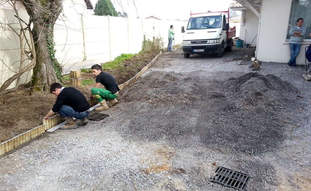

Voila suite à la réunion technique du 17.03 j'ai eu pour mission avec un acolyte de poser de la bordurette bois!
pour faire cour, c'est de la grosse saloperie,  ça fait des vagues, jamais vertical, altimétrie catastrophique à régler, bref de quoi user les nerfs!!! :ban: :ban: :ban:
Je me tourne donc vers les membres qui auraient déjà eu a faire à ce problème et vos "astuces" pour obtenir un très bon résultat  Wink
