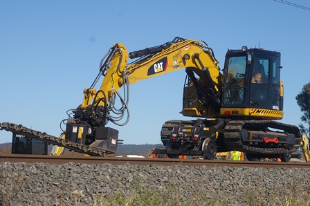

Exca ,sur la 2 iéme photo de ton 1 er post, c'est un godet ou quoi ce que "tient" la pelle ??
MessagePosté le: Dim 17 Fév 2013 - 21:36    Sujet du message: Engins Rails-route Répondre en citant
 Salut "forever"
C'est un godet réalisé sur mesure pour reprendre les matériaux avec les rails en place

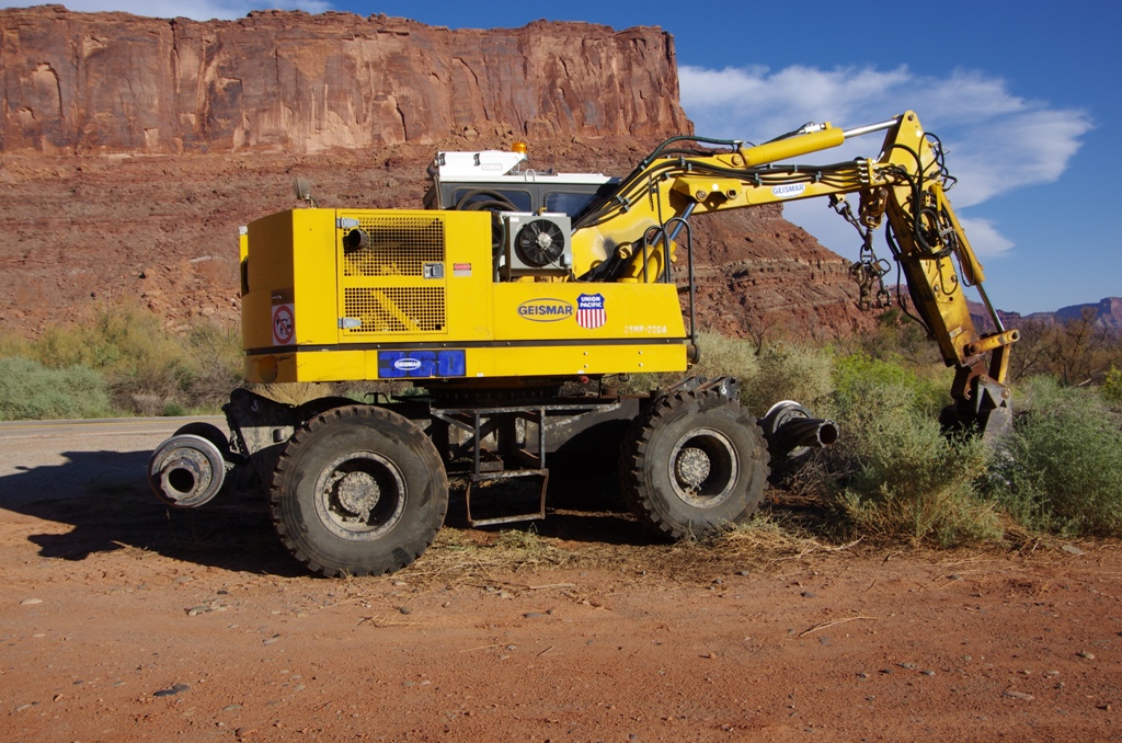

MessagePosté le: Lun 1 Avr 2013 - 14:00    Sujet du message: Engins Rails-route Répondre en citant
Citation:
En France on n'utilise pas la solution  "chenilles" sur les voies ...
La seconde photo, pourquoi pas, mais c'est pas du tout gagnant.
Hors des rails, la machine pourra d'avantage "s'aventurer" sur des terrains accidentés mais par contre tant que la pelle est sur les rails c'est bien, mais c'est tout. Obligation de prendre un porte-engin pour se déplacer d'un passage à niveau à un autre, la mobilité du concept original en prend un cout.
Sur la première photo, c'est tout simplement interdit en France et dans la majeur partie de l'Europe. Dans la cas présent, le réseau n'est pas électrifié ce qui n'est pas le cas sur la majeur partie du réseau français.
