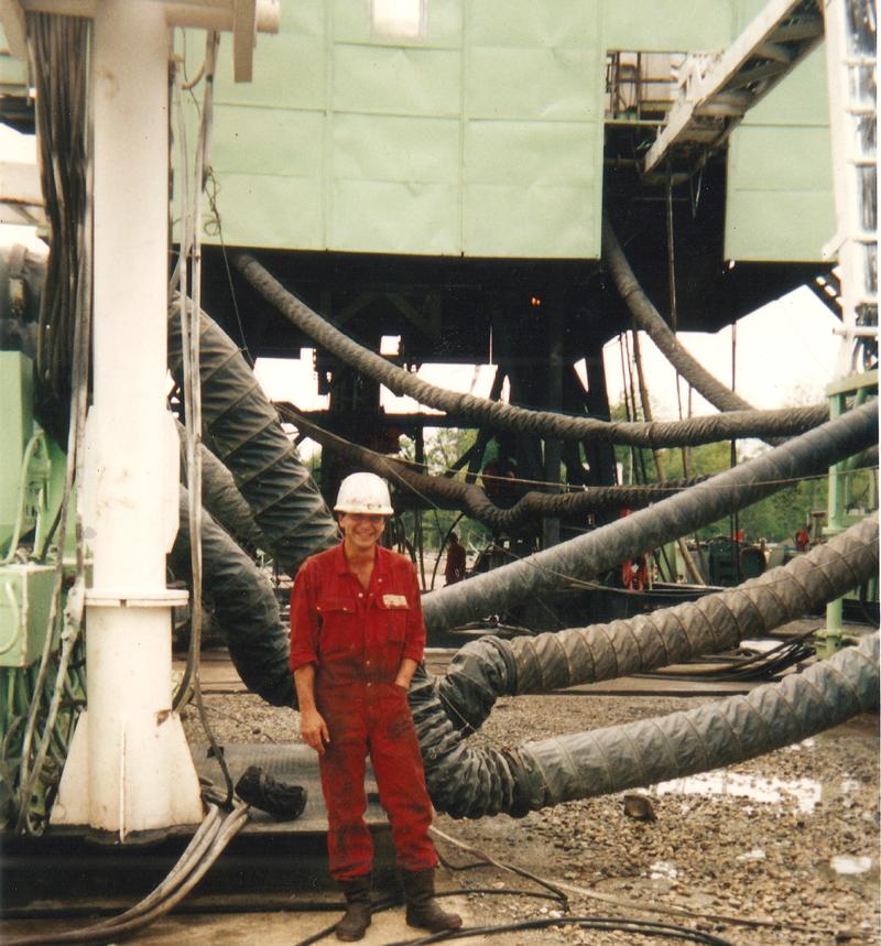

Moi avec 25 ans de moins devant l’arrière de la sub du 47
Les gros tuyaux sont des gaines qui pulsent de l’air afin de refroidir les moteurs électriques. En haut à droite le passage de cable qui se replie en même temps que la sub.
C’est les dessous d’un diesel électrique et du système pyramide.

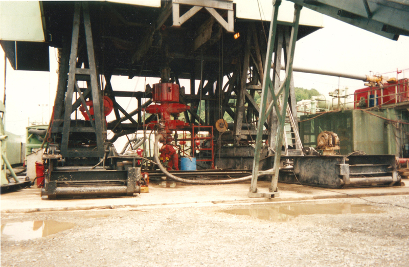

MessagePosté le: Lun 18 Mar 2013 - 23:46    Sujet du message: Roughneck Répondre en citant
Dernière photo du 47 à Lacq
Nous sommes sous la sub et gros plan sur les BOP
BOP en 15000 psi quand même.
Si ont découvrait un nouveau Lacq maintenant, je pense qu'il serait quasiment impossible à développer tellement il était craignos
La fracturation hydraulique est du pipi de chat à coté. Ce genre de gisement n'avait pas besoin de stimuli
Et puis à l"époque quand il l'ont découvert, ils avaient grandis ou eaux et gaz à tous les étages était un luxe
A suivre Deep Water Horizon Razz

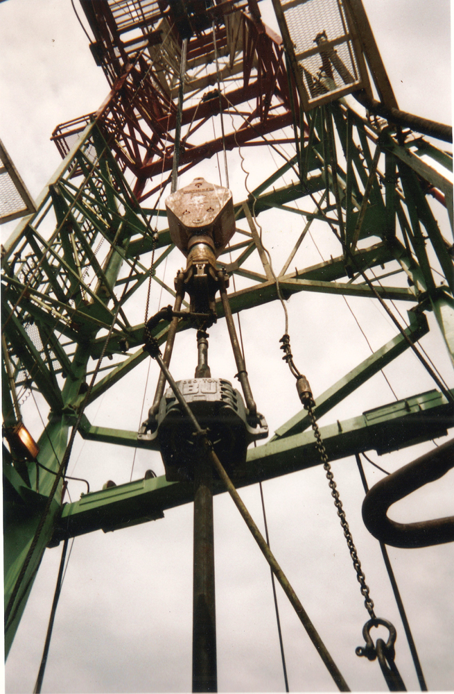

MessagePosté le: Jeu 21 Mar 2013 - 22:12    Sujet du message: Roughneck Répondre en citant
Photo du 1625 à venir
Toujours à lacq evidement

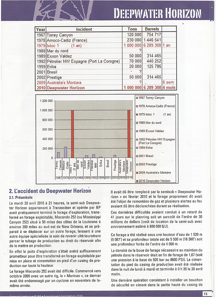

Rapport sur l'accident de DeepWater Horizon sur le puits Macondo
Ont ne traite que la partie blow out dans cette partie
La partie intérieur puits sera traité dans une seconde partie
http://www.seashepherd.fr/

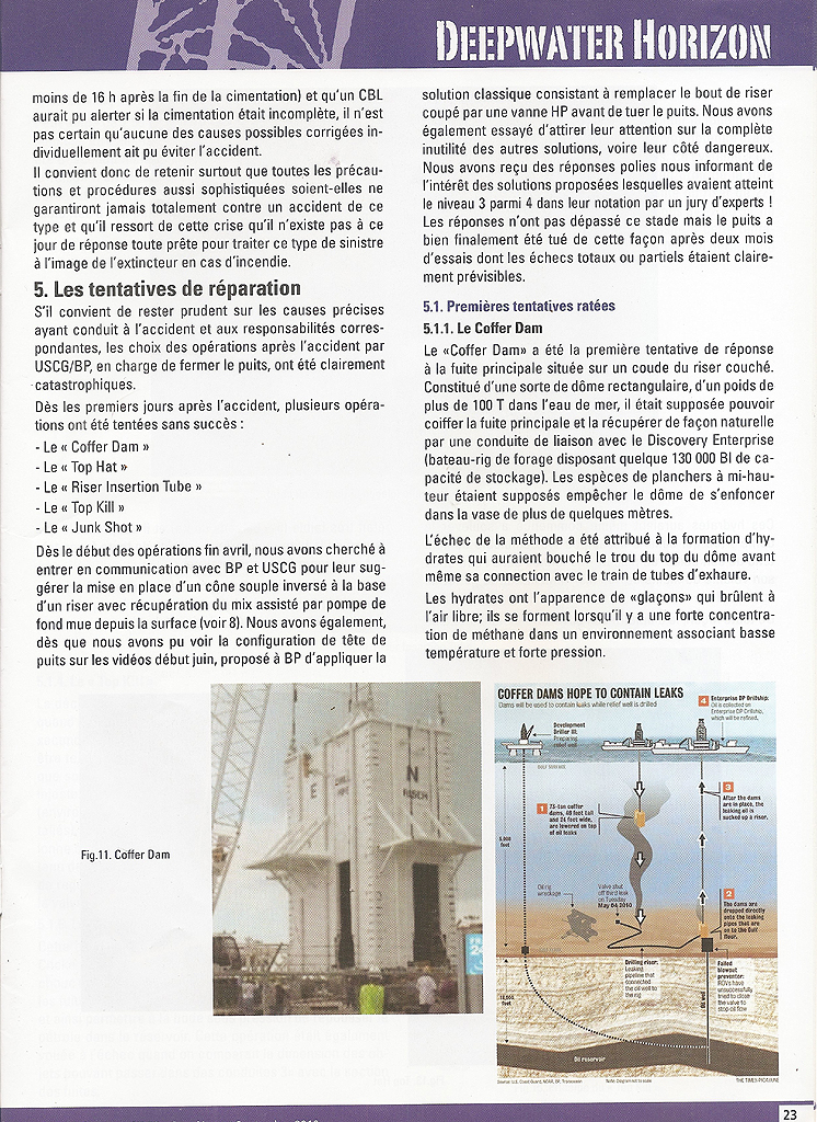

MessagePosté le: Mar 2 Avr 2013 - 19:36    Sujet du message: Roughneck Répondre en citant

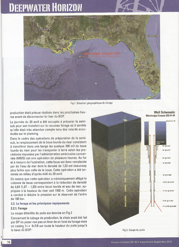

MessagePosté le: Mar 2 Avr 2013 - 19:38    Sujet du message: Roughneck Répondre en citant
