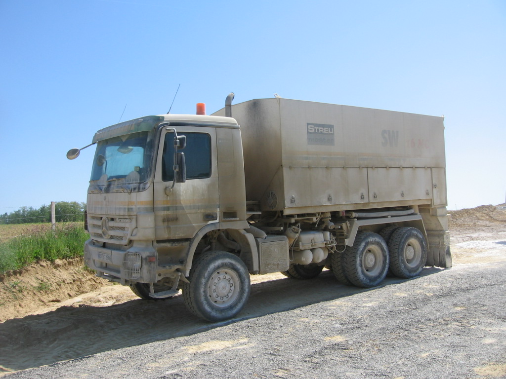

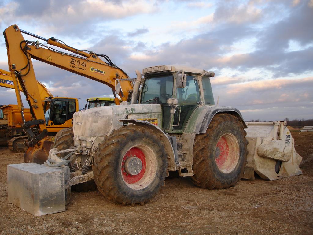

Un épandeur
Un malaxeur

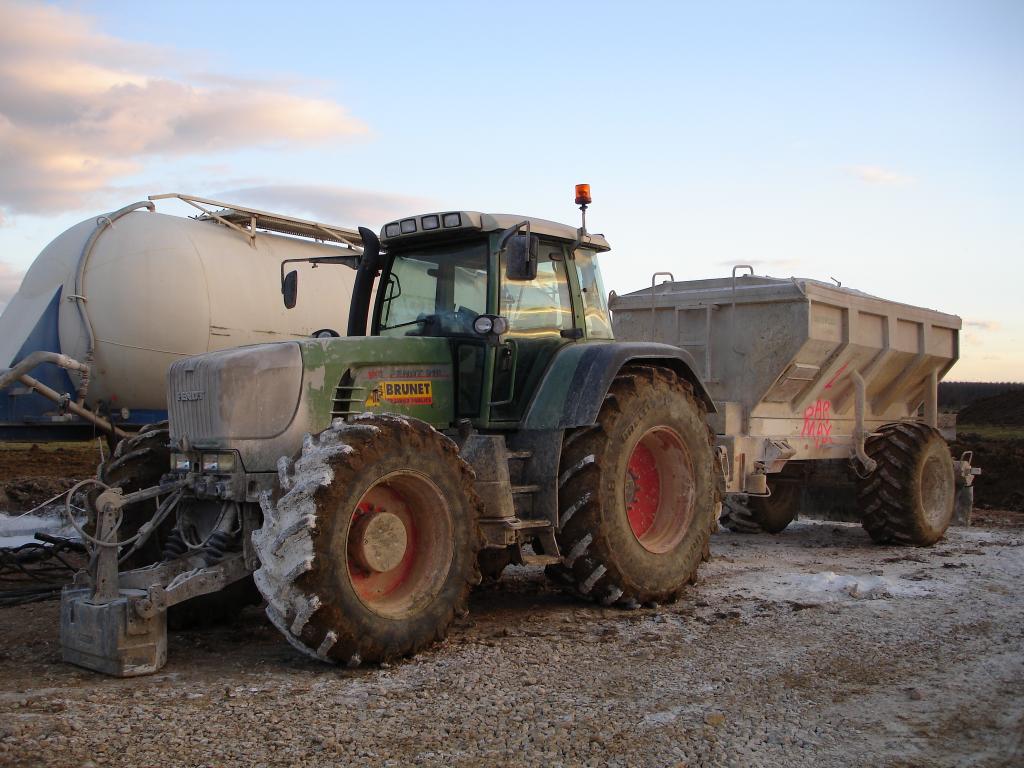

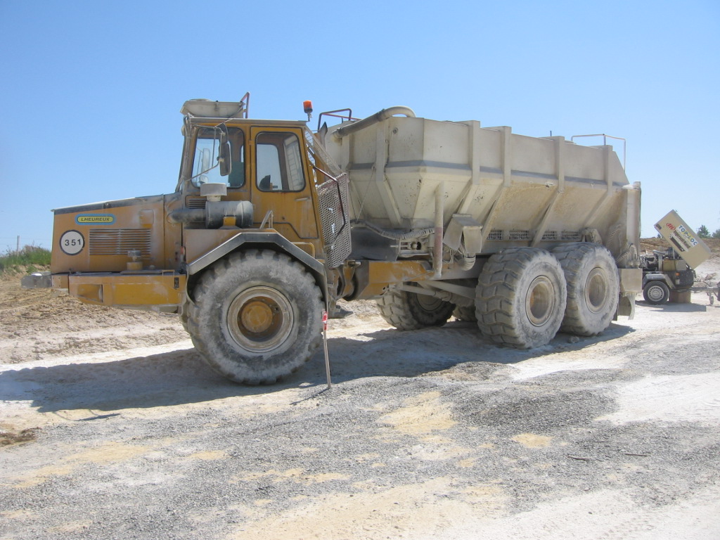

Autre type d'épandeur
Autre type de "malaxeur"

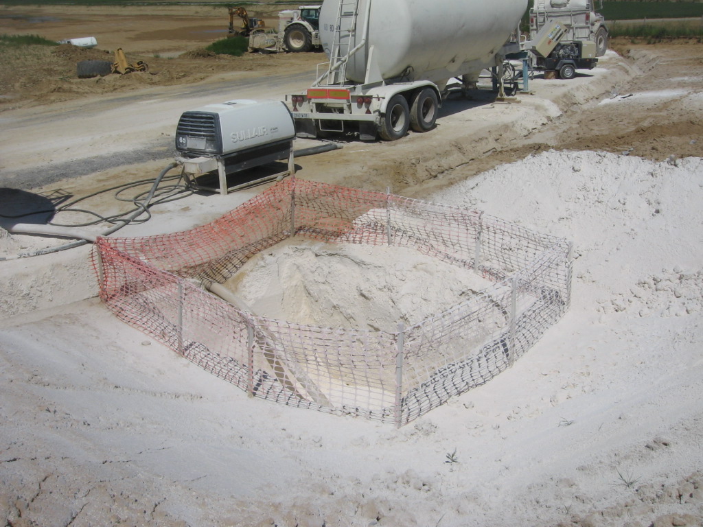

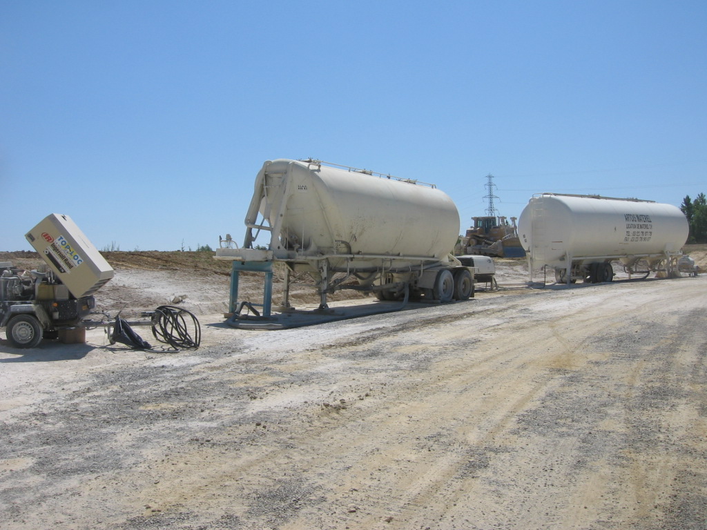

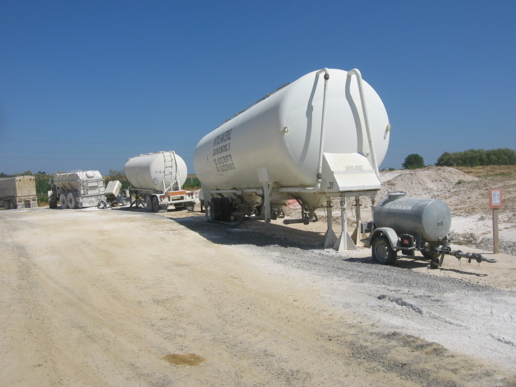

Stockage
Avec des zones spécifiques "anti poussiére"

Encore un autre type d'épandeur
Et de malaxeur

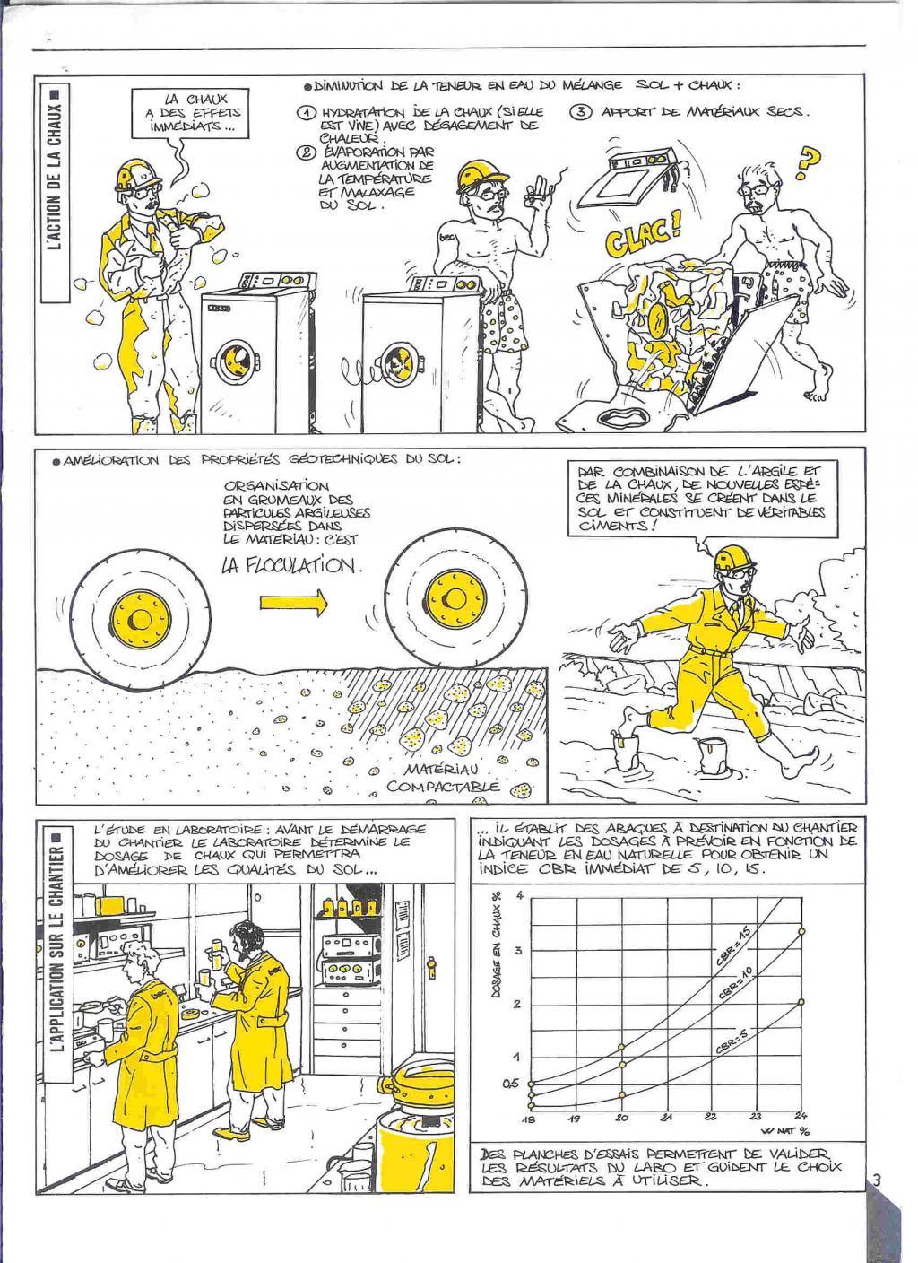

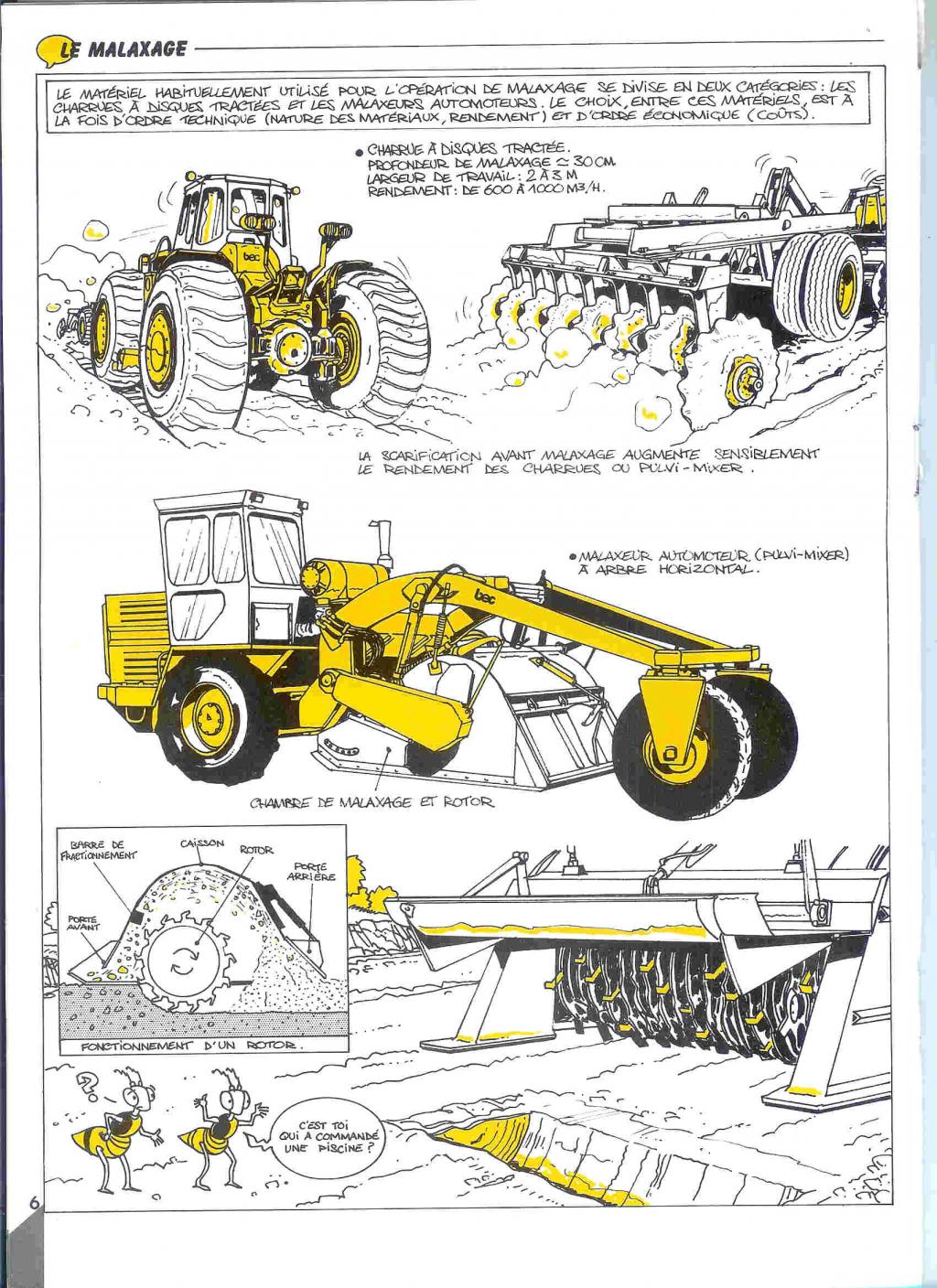

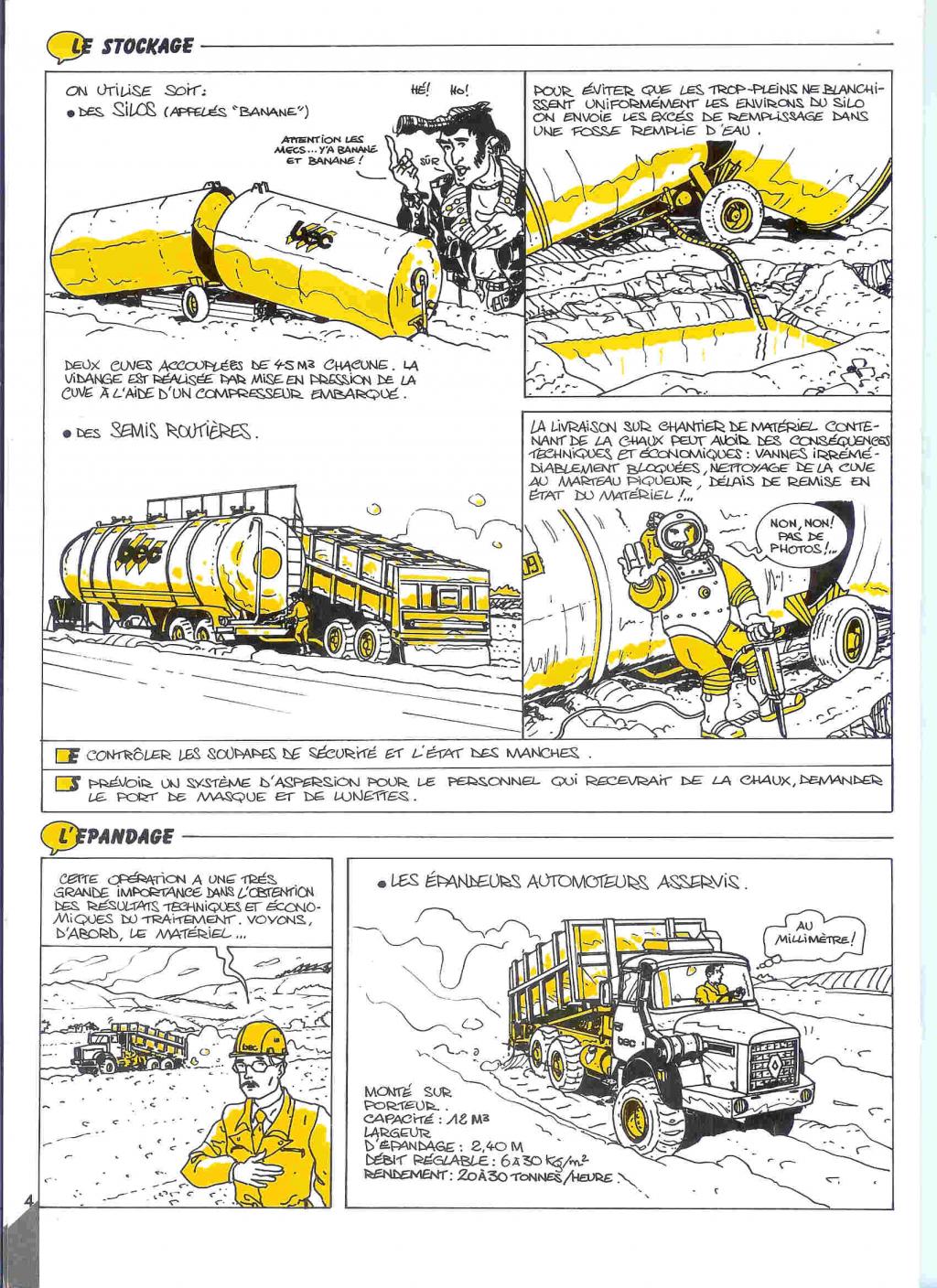

Passons maintenant a la technique sous forme de BD Mr. Green
Messages: 2 111
MessagePosté le: Dim 9 Déc 2012 - 12:45    Sujet du message: Les divers traitements de sol Répondre en citant
Voilà, en espérant que celà apporte quelques réponses a certaines questions ...

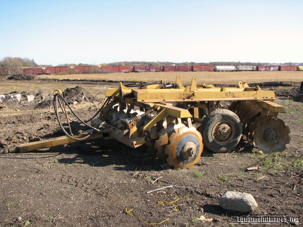

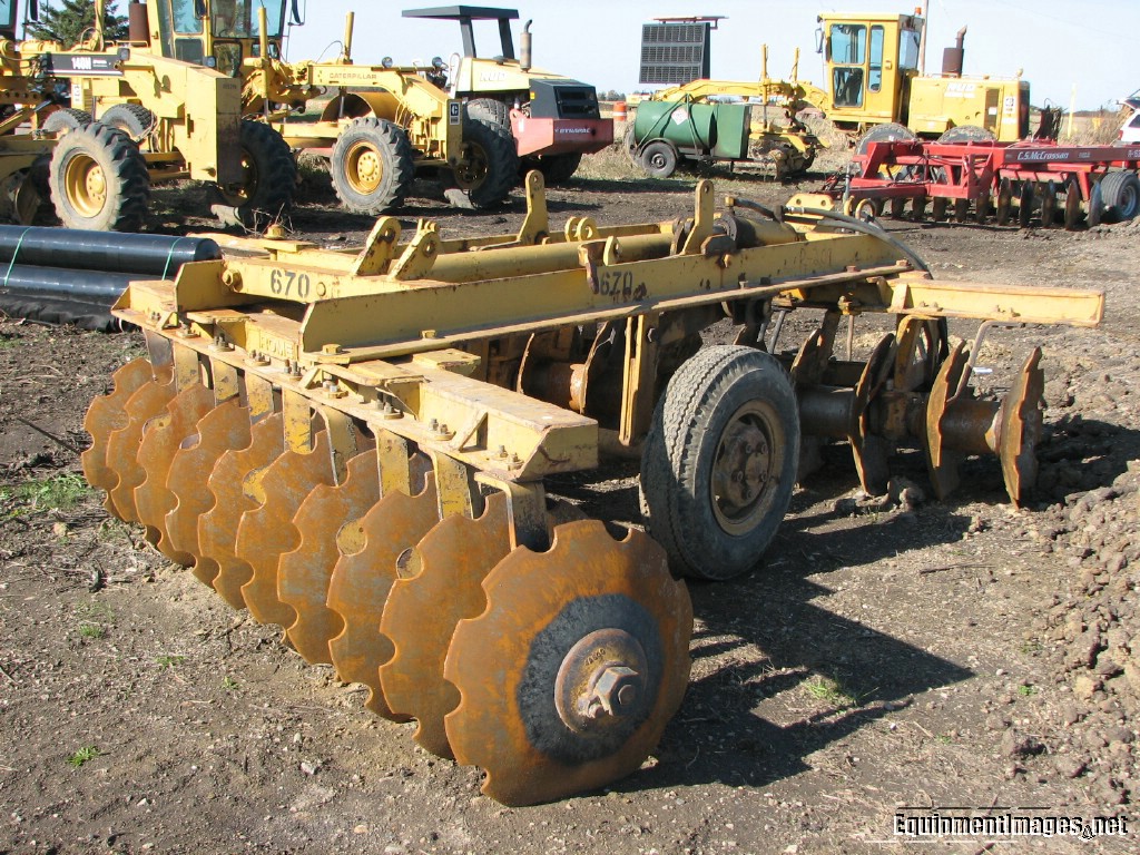

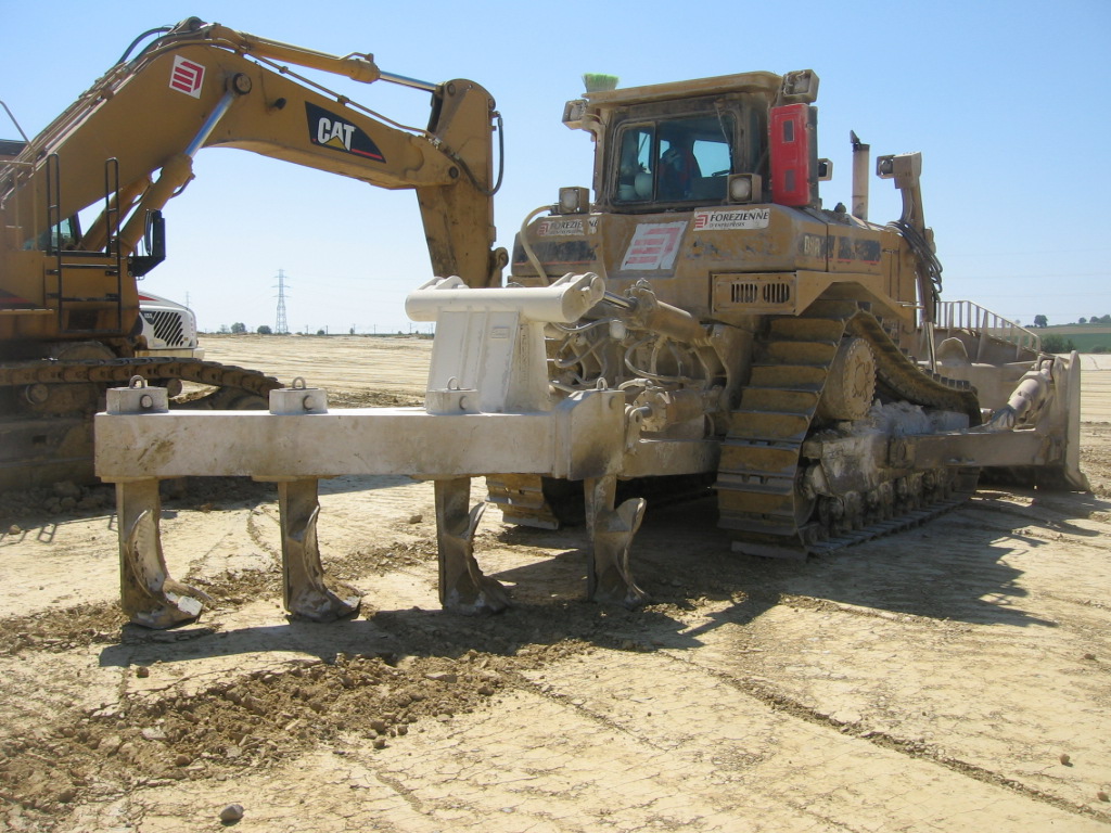

Quelques photos de  "charrue a disques "
