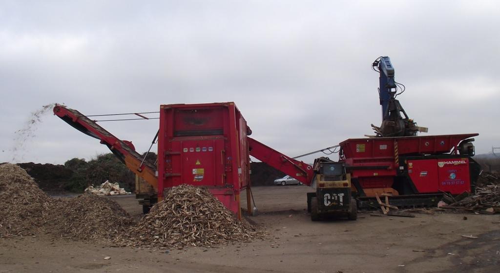

Un "atelier de broyage de plaquettes" en action
Pour optimiser au maximum le production , des engins très adaptés sont nécessaire
Malheureusement , actuellement , le bas prix de vente de la plaquette à du mal à couvrir les frais d'un atelier performant

MessagePosté le: Jeu 31 Jan 2013 - 21:47    Sujet du message: Le bois énergie en aquitaine Répondre en citant
le faible prix de la plaquette vient du fait d'une offre trop élevée ou d'une demande trop faible?
MessagePosté le: Ven 1 Fév 2013 - 19:16    Sujet du message: Le bois énergie en aquitaine Répondre en citant
"Par contre ils ont conscience que d'ici 1 voir 2 ans la tendance va s'inverser et qu'ils n'auront plus d'autres choix que de payer le prix fort"
Paieront ils réellement le prix fort dans 1 ou 2 ans :roll:
Ou iront ils chercher ailleurs ???

MessagePosté le: Ven 1 Fév 2013 - 23:44    Sujet du message: Le bois énergie en aquitaine Répondre en citant
 J'adore ce genre de chantier.
 La valorisation des déchets de l'industrie du bois. Car oui, c'est comme le cochon : tout est bon dans le bois !
 Après, je ne suis pas totalement de l'avi de Beaver ...
C'est vrai que l'offre est grande en ce moment. L'industrie du bois allant mal, tout le monde (scieurs, exploitants forestiers, charpentiers ... ) veut valoriser ces déchets. Pouvoir vendre une matière qui, à la base est donné ou jeté, c'est quand même fort non ?
Avec la tempête dans votre région, rien n'y arrange.
Mais, les grands papetiers ou industrie ayant besoin de ce produit, commence à tirer la langue (sont en difficultés ). Après, ça, c'est simplement un ressenti dans notre région ...
Messages: 12 454
MessagePosté le: Sam 2 Fév 2013 - 08:18    Sujet du message: Le bois énergie en aquitaine Répondre en citant
 Je pense qu'a terme de 2-3 ans il va y avoir une profonde réflexion à tenir sur le "bois énergie" dans notre massif . . .
Les industriels vont surement essayer de s'investir dans cette filière pour maitriser leur cout sur le poste  "matière"
