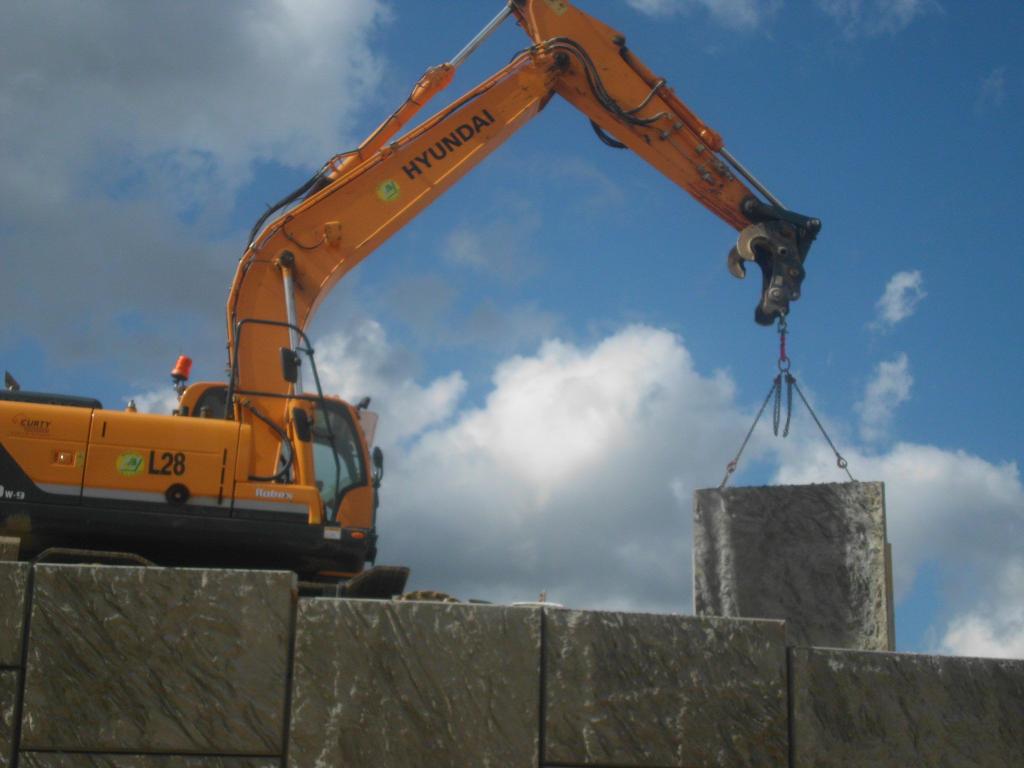

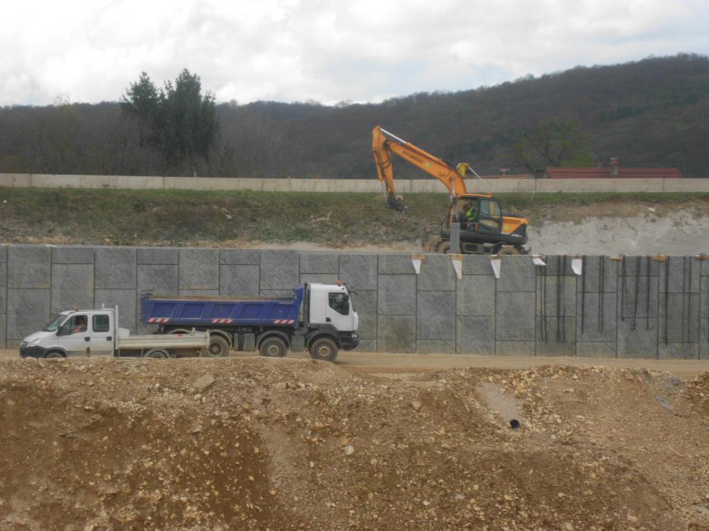

( je ne sais pas si ça va dans ce sujet !!!)
Par contre ça , ça devrait avoir sa place ici, désolé de la qualité ...
Messages: 2 113
MessagePosté le: Mer 12 Déc 2012 - 20:15    Sujet du message: Berlinoise/Palplanche/Button ... Répondre en citant
Perso, je dirais que non (ça ne va pas dans ce sujet) !
Ici c'est du définitif Jimmy, alors que les "Berlinoises" ou autrres ,ne sont là que "temporairement" ! Le temps que les infrastructures se montent .
MessagePosté le: Mer 12 Déc 2012 - 20:37    Sujet du message: Berlinoise/Palplanche/Button ... Répondre en citant
Oui et non ....
Les berlinoises peuvent etre definitives tout comme ces murs en "ecailles" ou terre armée
Messages: 2 113
MessagePosté le: Mer 12 Déc 2012 - 20:49    Sujet du message: Berlinoise/Palplanche/Button ... Répondre en citant
Si les berlinoises sont définitives, sont elles visibles une fois les travaux terminés contrairement aux écailles ?
Je pose cette question, car je n'ai encore pas eut l'occasion d'en voir .
MessagePosté le: Jeu 13 Déc 2012 - 09:49    Sujet du message: Berlinoise/Palplanche/Button ... Répondre en citant
Elles sont partiellement visibles et les montants verticaux sont aussi en bois
C'est assez decoratif
