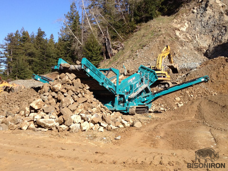

 Un scalpeur POWERSCREEN qui travaille au maximum de ses capacités !!
Enorme la dimension des blocs triés
